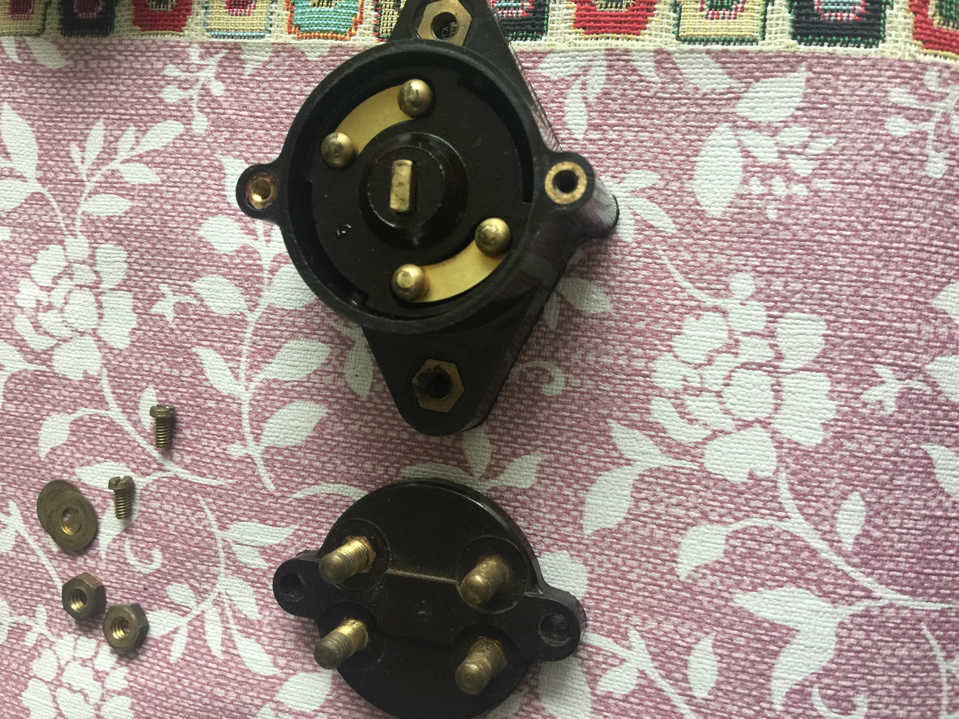

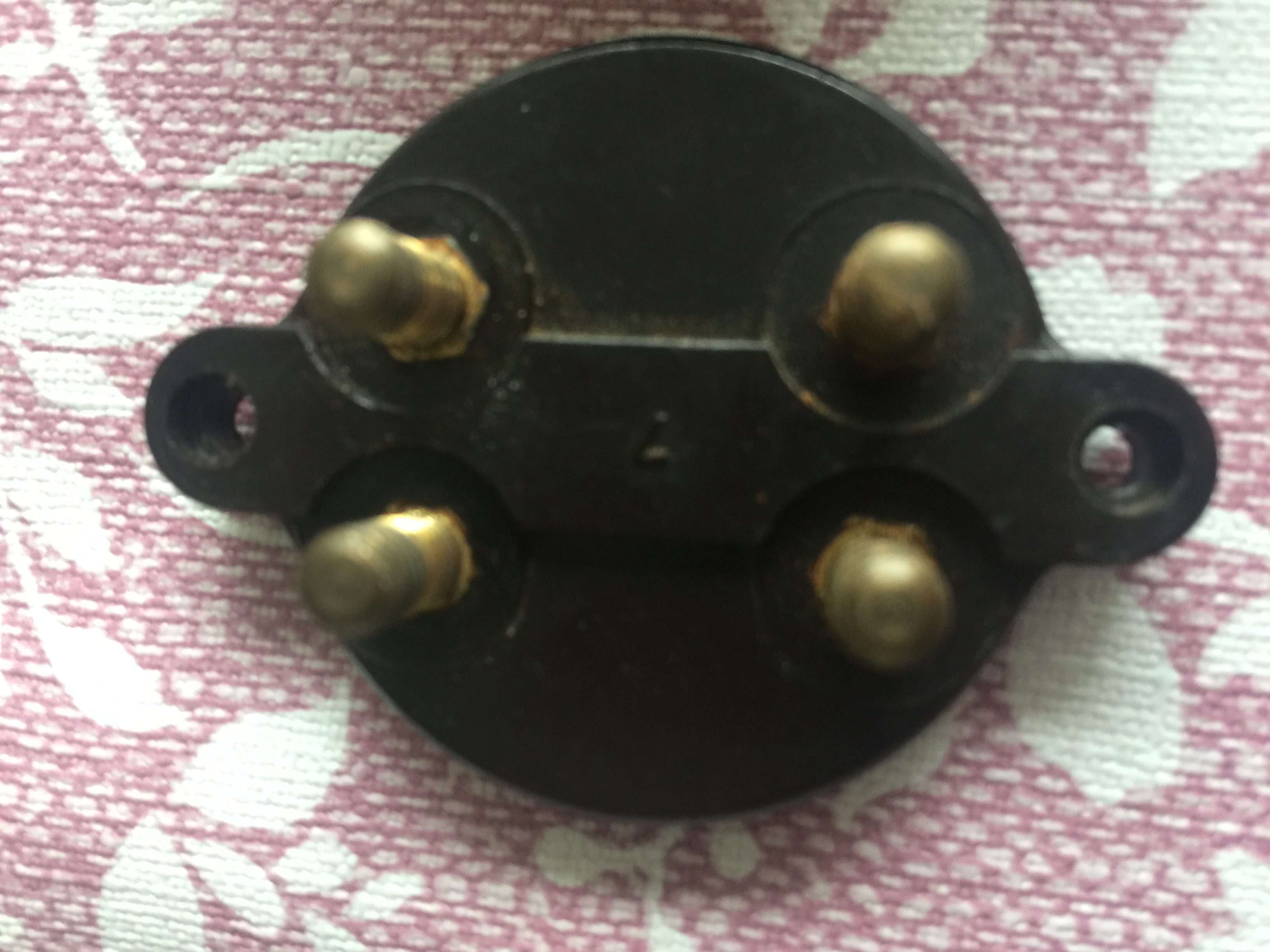

Ik ben nieuw hier dus zal mij even voorstellen.
Ik ben Erik en heb van mijn vader een 2cv geërfd.
Hij was bezig met een nieuw contact slot te monteren, maar daar is het nooit van gekomen.
Ik zal ff een keer een foto van het contact slot delen.
Er zitten 4 aansluitingen aan en je zet het vast dmv een grote moer in het dashboard.
Ik heb echter maar 3 draden waarvan er 2 bij elkaar aangesloten zaten.
Hoe moet ik deze aansluiten?
We hebben het hier over een 2CV uit 1956, dus erg ingewikkeld kan het niet zijn.
Ik heb wel al kortsluiting gemaakt, maar kan zo gauw de zekering niet vinden, waar kan ik die vinden?
Alvast bedankt voor jullie tijd.
Mvg,
Erik

Re: Contact slot monteren
De laatste vraag is het makkelijkst opgelost. Een eend uit 56 heeft geen zekeringen.
Ik heb een massa sleutel op de draad van minpool accu naar massa gezet (even onder de motorkap gekeken.). Kan ik de stroomkring onderbreken als de eend geparkeerd staat.
De draden horen aan een contactslot vast te worden gezet.
een standaard slotje heeft vier aansluitingen. twee + en twee -.
op de volgende pagina staat een schema. Daar kan je zien wat in en uit de schakelaar gaat. Puzzelend kom je er wel uit
Massa sleutel tussen massa en minpool van de accu zetten anders kun je hem niet stroomloos zetten als je eens een kortsluiting hebt.
De oude contact sloten hebben idd 4 contacten, maar er worden er maar 2 gebruikt. Ik denk dat de dubbele draad aan de uitgaande kant moet.

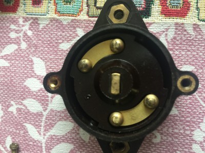

Een oud contactslot maakt inderdaad alleen maar contact via de plus als ik mij niet vergis. Je had ook contactslotjes met twee aansluitpunten; een enkelpolig contact. Er zijn er ook, ze zien er precies hetzelfde uit, die zijn dubbelpolig (met vier aansluitpen). Maakt niets uit, die kan je ook gebruiken maar die horen op een DS.
Je hebt één maak contact nodig, een enkelpolig contact of de helft van een dubbelpolig contact, waarbij aan de ene kant van het contact het ene draadje vastgezet moet worden en aan de andere kant de twee draadjes.
Als het goed is komt er een stroomgevende draad vanaf een van de twee polen van de laadstroom meter. Die moet op de ene aansluiting van het contactslot, de andere twee(of soms drie) draden moeten op de andere aansluiting.

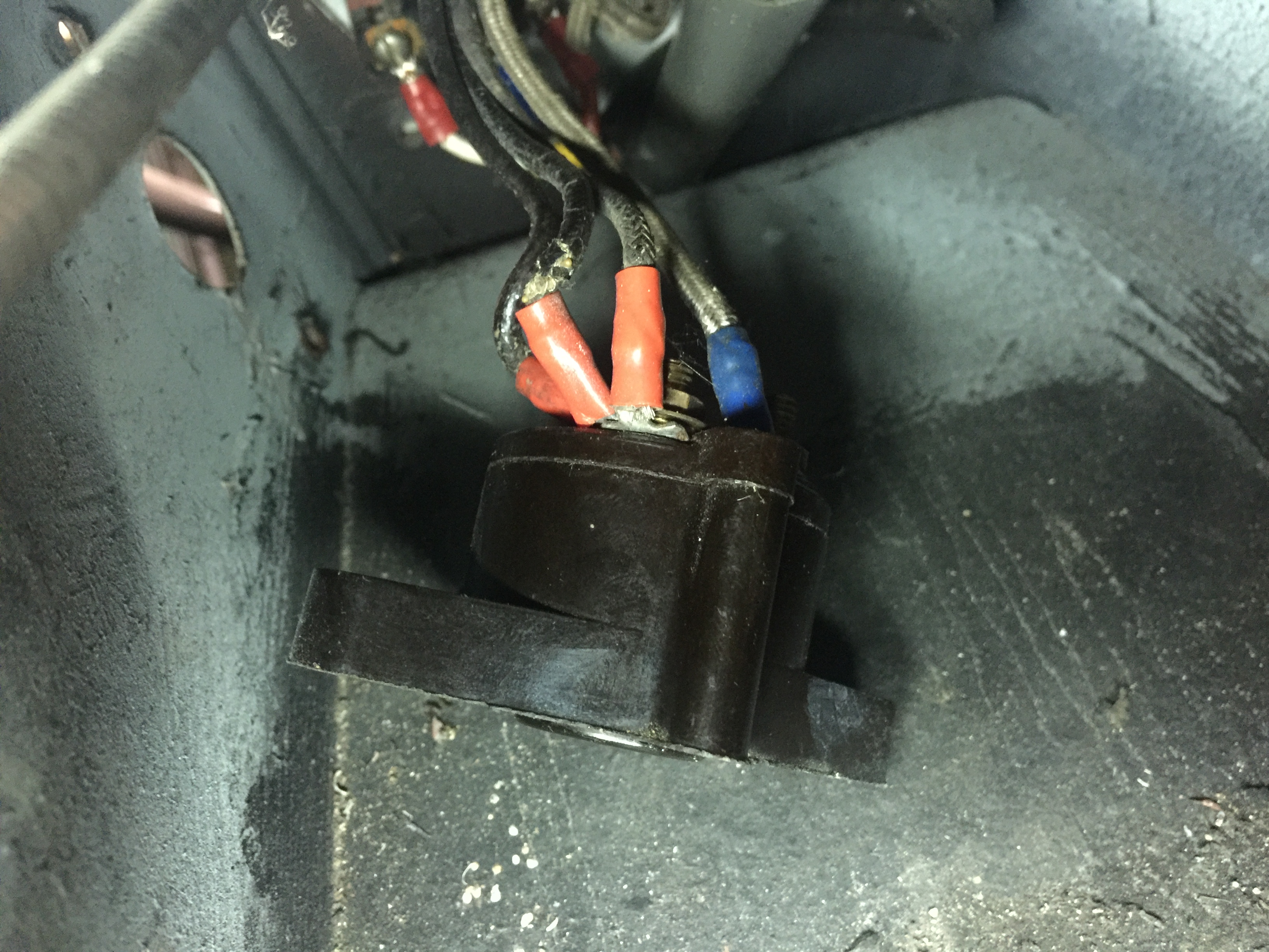

Beste mensen,
Bedankt voor al jullie reacties daar kan ik veel mee alleen heb ik een fout gemaakt.
Ik had het over 3 draden die aan het contactslot moesten, maar het zijn er 4 waarvan er 2 bij elkaar zaten.
Ik hoop dat het nu duidelijker is.
IK heb nog wel een vage foto van de oude situatie met het oude contact slot.
Je foto's kloppen volgens mij met het schema van Engbokho; drie draden aan de ene kant en de vierde aan de andere kant. Dat is wat hij ook zei in zijn reactie. Je accu even losmaken dan kan er niets gebeuren!
Die laadstroom meter doet volgens mij niets, als de accu los is staat de wijzer gewoon in het midden.
En waar is die schakelaar voor die er naast zit?
in het schema van Engbokho is het nummer 33
Dat is de parkeerlichtschakelaar.
Laadstroom meter hoort in neutraal te staan. Als de accu ontlaad gaat de meter naar rechts D(echarge) bij laden gaat ie naar links C(harge)
