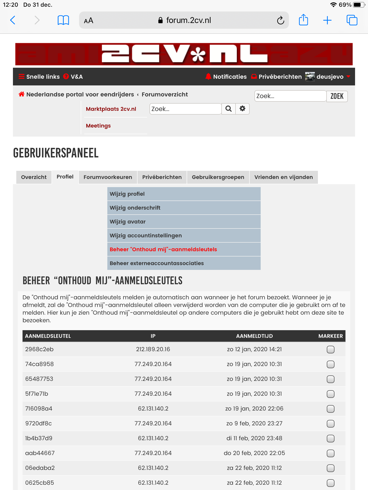

iPad en iPhone werkt weer perfect de laatste tijd na wat strubbelingen afgelopen jaar.
Alle cookies en sleuteltjes al gewist in je profiel?
Zal even zoeken hoe dat zat.
Alle cookies en deze sleuteltjes wissen was het volgens mij.
Stuur anders moderator Meminc eens een berichtje, hij heeft mij toen ook goed geholpen.
