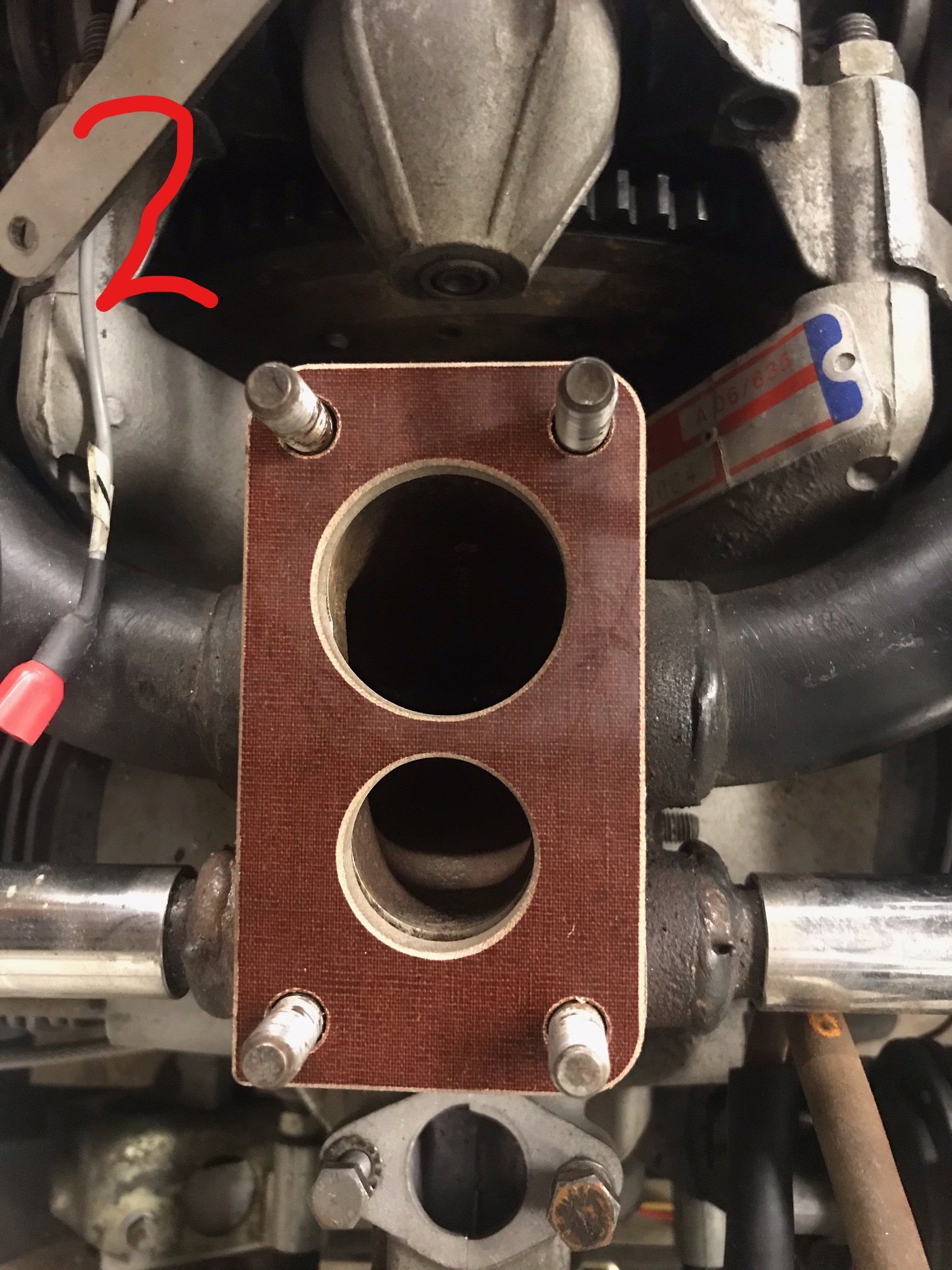

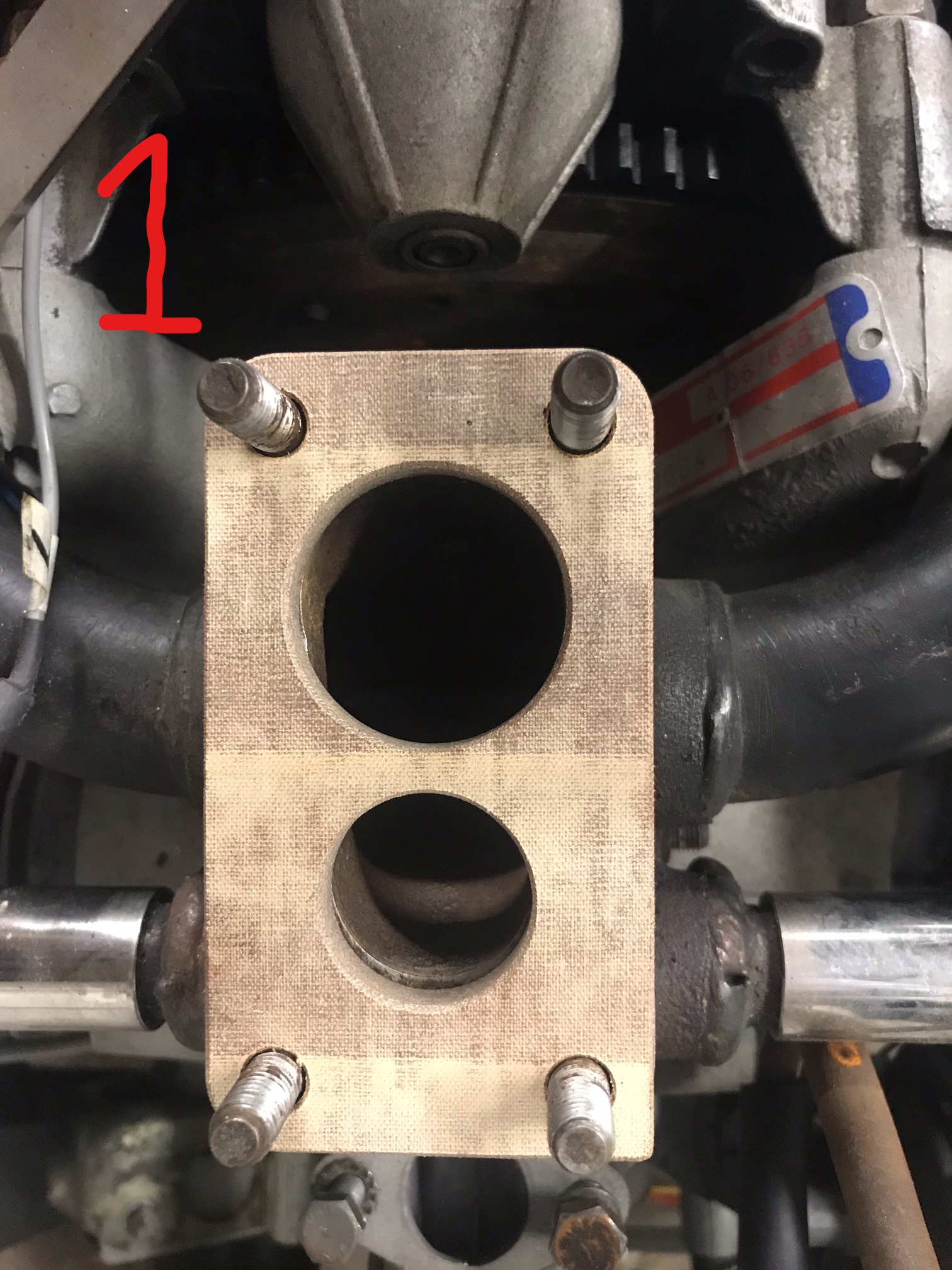

Beste medeforumers, Ik ben eindelijk weer eens bezig met mijn 2cv blokje en heb de voetpakking gecheckt. klein scheurtje dus een nieuwe besteld.
de vraag is alleen even hoe om moet die? er zit een scherp hoekje aan en 3 afgeronde (te lang geleden losgehaald en weet dan ook niet meer hoe de oude zat)
omdat het spruitstuk bij niet echt duidelijkheid geeft hier de vraag.
moet de lichte of de donkere kant boven? met andere woorden, foto 1 of 2?
of
ik kan de vraag natuurlijk gewoon stellen bij de leverancier, maar dan heb alleen ik een antwoord en hoop op deze manier dat de volgende die dezelfde vraag heeft hier de info vandaan kan halen.
weet iemand het antwoord?
gr

Het origineel heeft geen verschillende kleuren.
Je kunt aan het hoekje zien hoe hij er op moet.

Je kan het aan de carburateurvoet zien volgens mij versie 1 het rechte hoekje aan de voorkant en de gaskabelkant.

Het klopt het spruitstuk heeft vanuit de rijrichting gezien rechtsvoor een niet afgeronde hoek als markering voor je voetpakking. Foto 2 is overigens de juiste montage.
