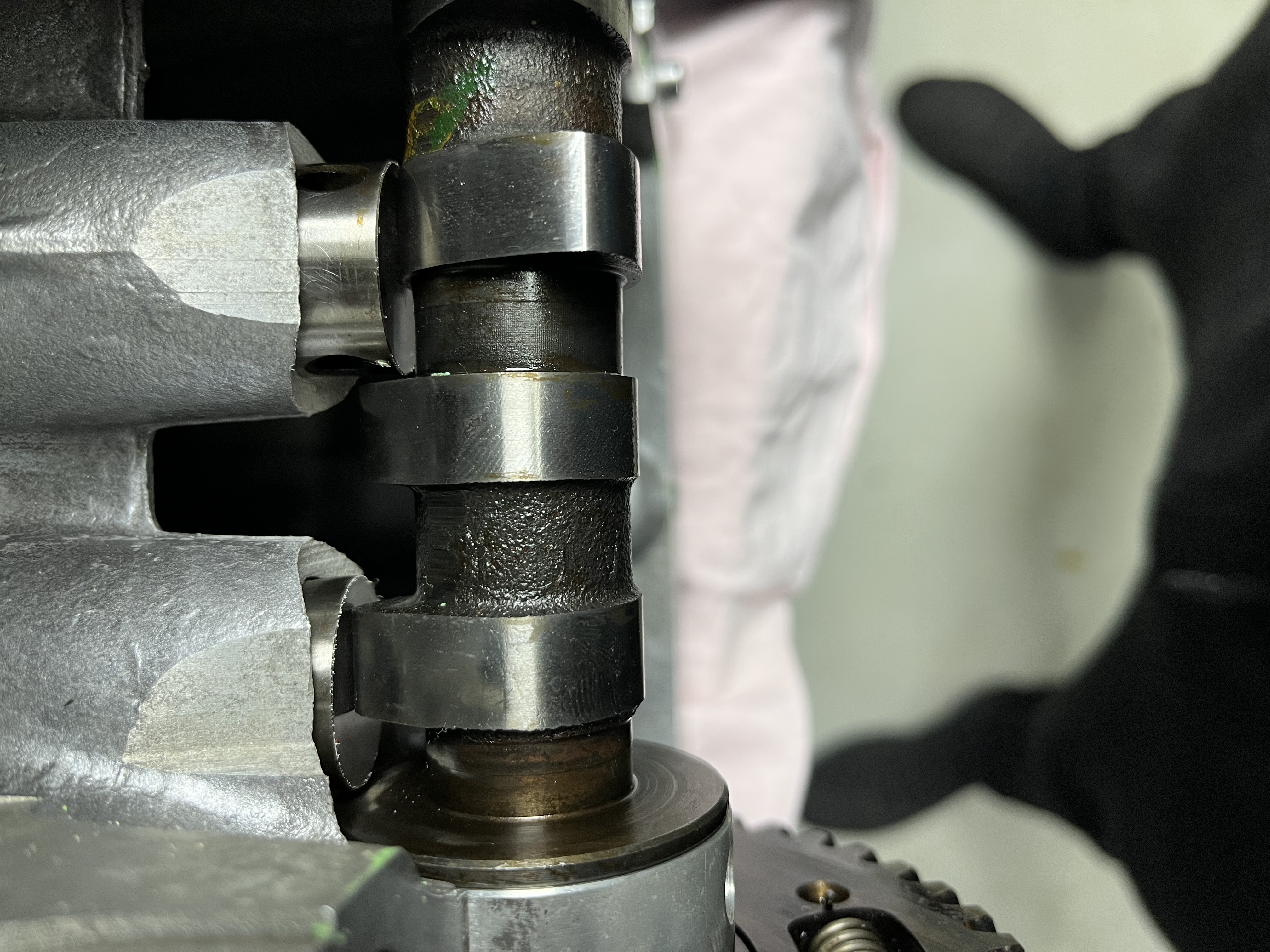

Ik heb een vraagje over de plek van de nokken tov de nokvolgers.
Na motorrevisie van mijn 2cv6 motor heb ik een lichte tik in de motor zitten. Het lijkt uit de rechterkant van de motor te komen. Ik heb de motor weer uitgebouwd en ben eigenlijk niks geks tegen gekomen. Het geluid lijkt uit de klepbediening te komen maar dan meer naar het midden van het blok.
* Krukas voelt perfect, absoluut geen speling wat ik kan voelen
* Zuigers en cilinders nieuw
* stoterbussen zien er optisch goed uit
* nokken zien er ook optisch goed uit
Nu viel mij een ding op, de plek van de nok tov de stoterbus staat niet in het midden bij een van de 2 nokken aan de rechter kant (zie foto) de andere staan redelijk in het midden
Is dit normaal of zit er een verkeerde nokkenas in? 2cv4 ofzo. Ik heb de motor voor de tijd nooit horen lopen.

Is dat een andere nokkenas ?

Zaten de stoterstangen niet op zijn kop?

Goede vraag van AK Freak, zat ik ook aan te denken. De bolle kant moet aan de kopzijde en de "paddestoel" aan de kant van de nokvolgers.
Krom zal bijna geen impact hebben. De klepspeling stel je af met de kromme stoterstang, als hier uberhaubt een afwijking in zou zitten, maar in mijn beleving is dit marginaal. Dus geen tik van klepspeling.

kijk ook naar dit onderwerp in het forum, dan kun je zien dat ze bij jou ook goed zitten.
viewtopic.php?t=7554

De stoterstangen zaten wel goed om. Heb de motor weer helemaal uit elkaar gehaald en weer in elkaar gebouwd. Heb eigenlijk alleen de kromme stoterstangen ontdekt. Voor de rest niks geks. Maar het geluid is in ieder geval weg
