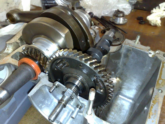

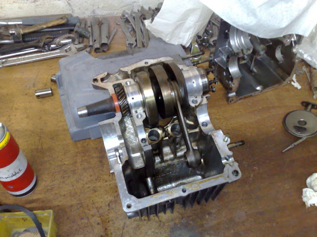

Eerst de krukas plaatsen, met de gaten in de lagers op de juiste plek
Daarna de nokkenas plaatsen. Belangrijk is om de tandwielen zo op elkaar aan te sluiten dat het streepje op het tandwiel op de krukas tussen de twee streepjes op het tandwiel van de nokkenas zit.
Ook alvast de keerring op de krukas geplaatst.

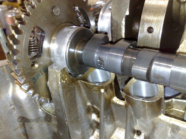

Hier zie je het glijlager, waar je het gat onderin precies over het buisje in de carterhelft moet laten zakken. Piest precas
Tadaa, die zitten!

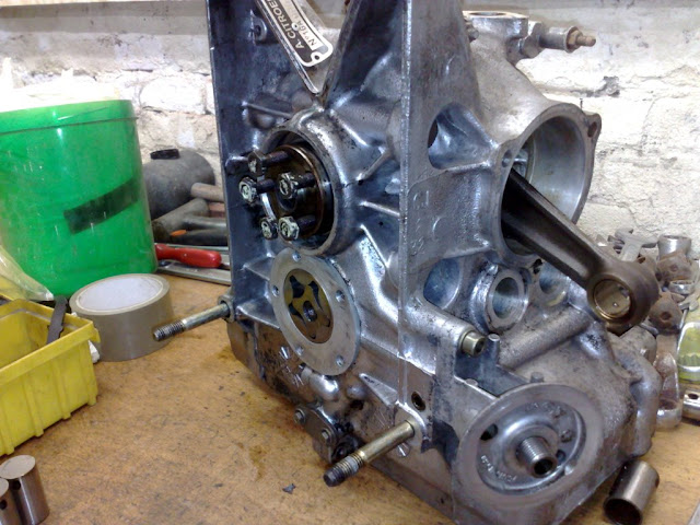

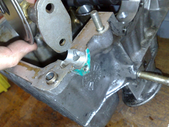

Niet op de foto: nieuw rubber ringetje op de oliezeef geplaatst. En vloeibare pakking voor naadloos aansluiten.
Vloeibare pakking om de carterhelften goed op elkaar te laten sluiten.

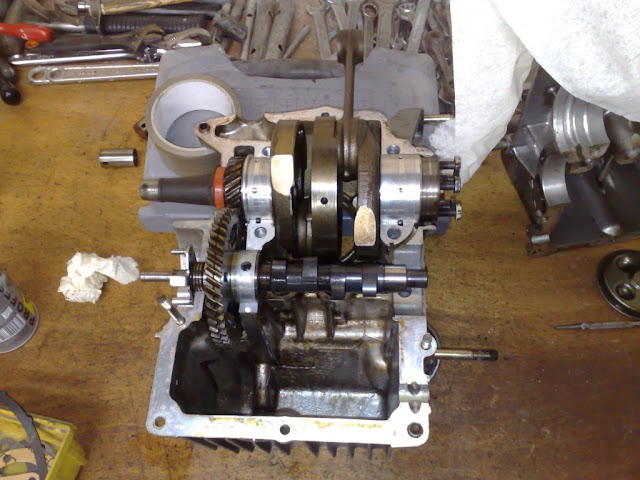

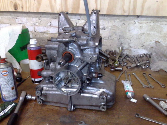

En hoppa! Dat zit weer aan elkaar! Goed alle bouten plaatsen en kruislings vastdraaien. Tevens het buisje voor de olieplijlstok even in de zink spray gezet. Kan straks mooi zwart gemaakt worden.
Oliepomp geplaatst. Niet op de foto: keerring geplaatst op krukas.
Nou had ik een klein keerringetje (of plastic ringetje dat er heel erg op lijkt) en dacht dat deze in het gat hoorde waar op de laatste foto de 5 bouten los ingedraaid omheen zaten. Daar waar het vliegwiel op komt te zitten. Dat gat in het midden, daar paste dit ringetje precies in.
Kan iemand dit bevestigen? Of me vertellen waar dit ringetje anders moet zitten?
