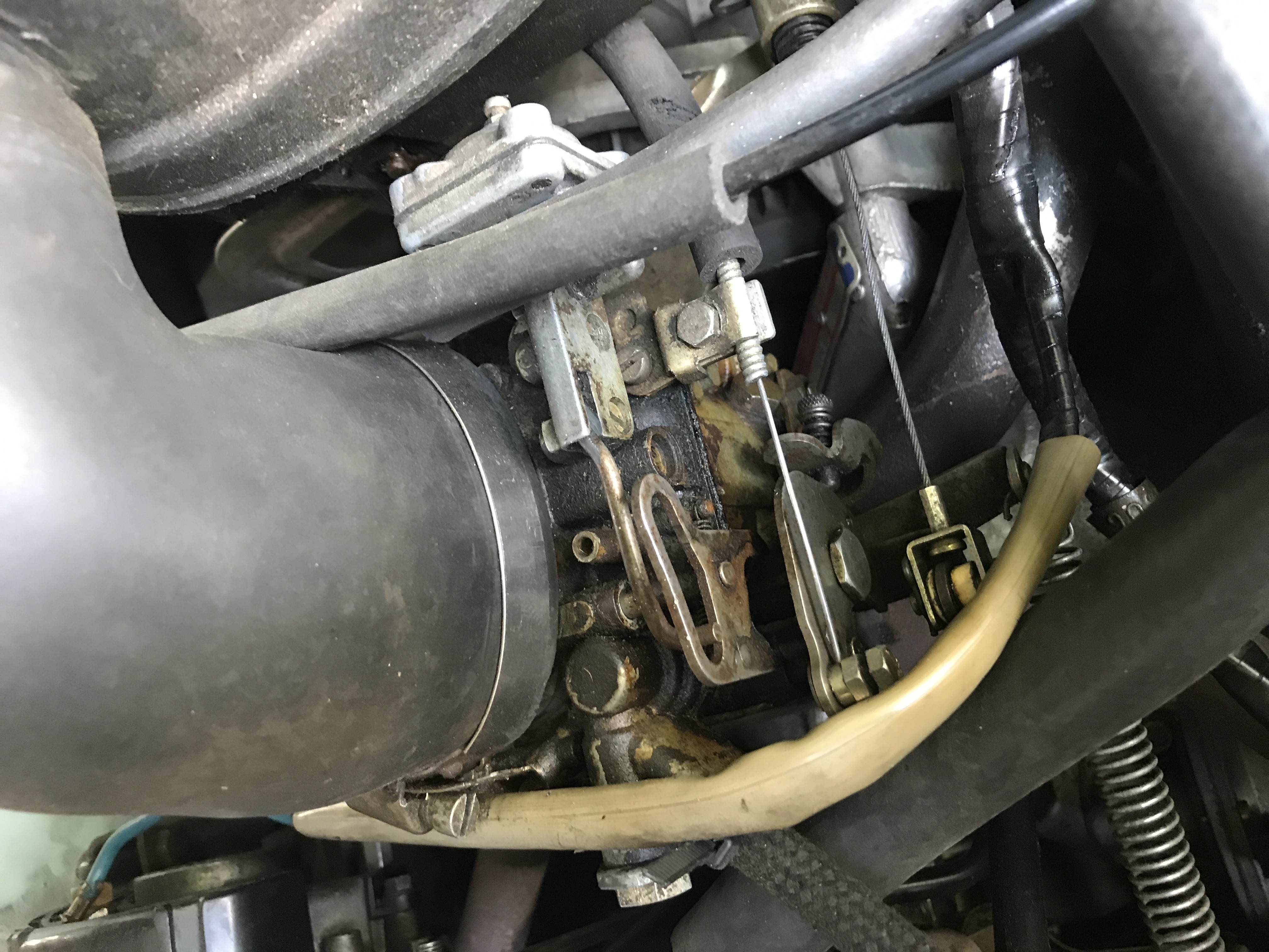

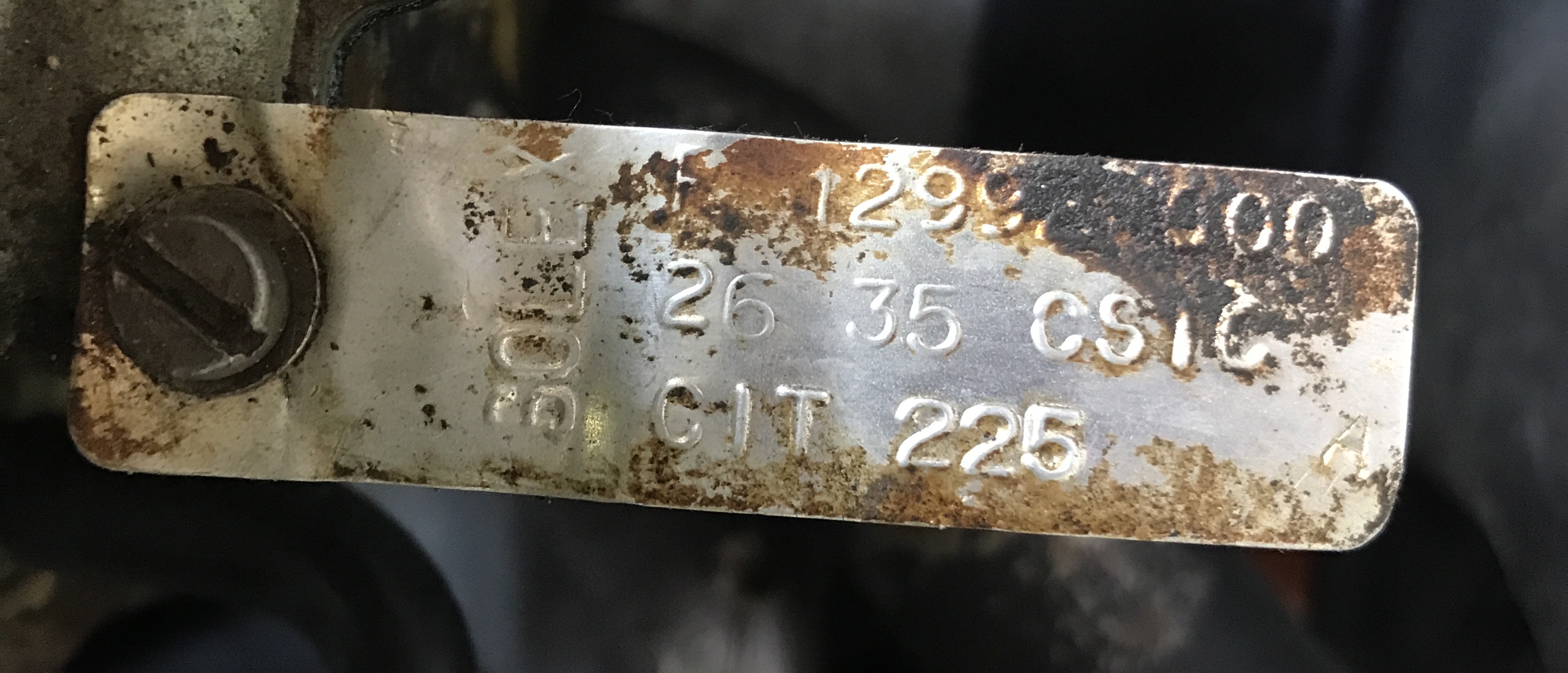

Ik heb even een vraagje. Blijkbaar zit er een niet originele carburateur op mn 2cv. Als ik het nummer intik wat op het plaatjes staat ( maar goed hoe zeker is het dan dat die carbu ook daadwerkelijk die is?) is het een solex 26 35 CSIC. CIT 225

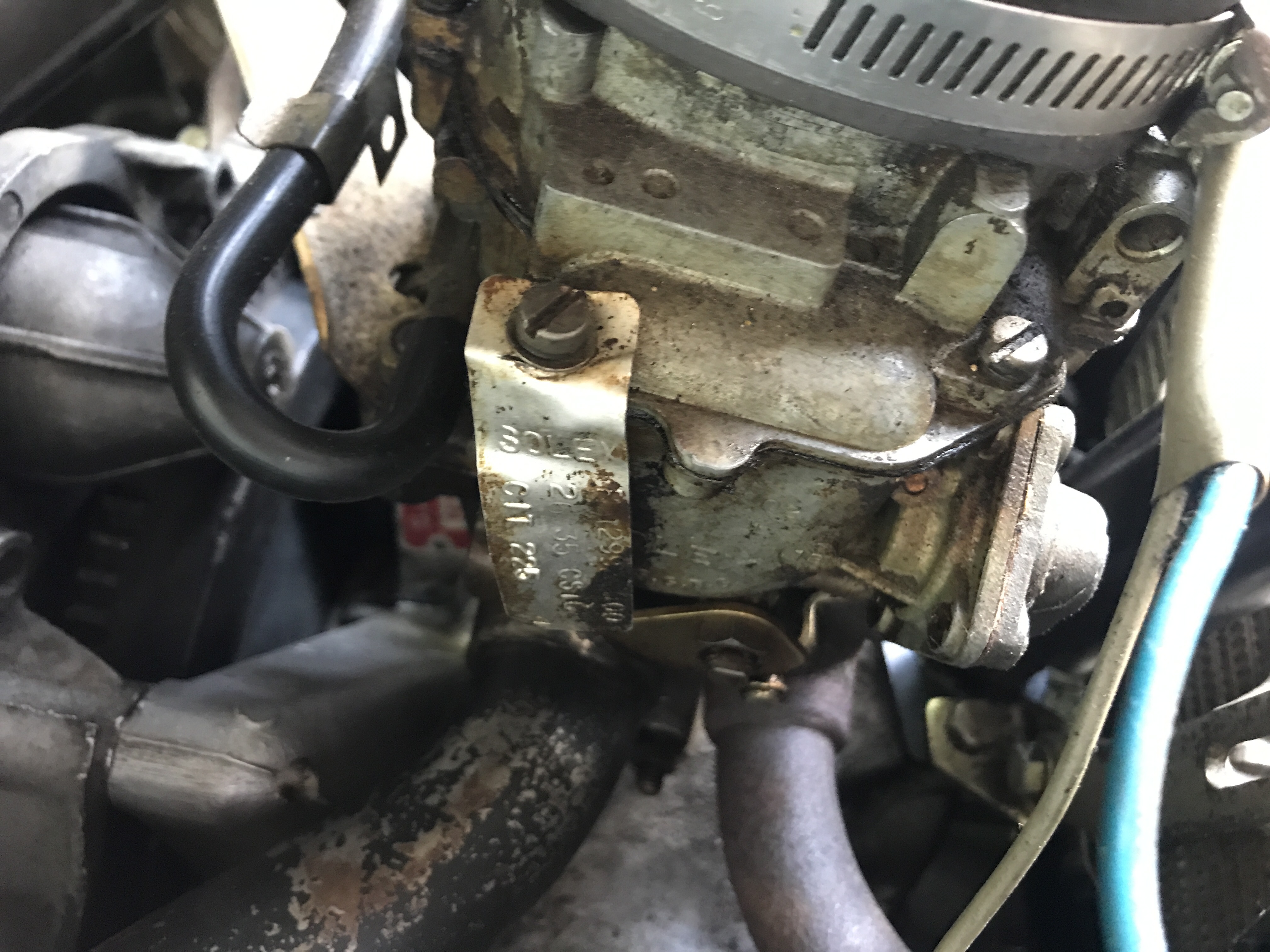

Maar op mn franse eendenclub zeggen ze dat het blijkbaar een carbu van een VISA is omdat hij dat zwarte slangetje achterlangs heeft lopen. Herkent iemand deze carbu?
En wat zou er uitmaken als ik er een originele 2CV carburateur in zou zetten? Zou het sneller lopen? Minder verbruiken? Ik ben gewoon nieuwsgierig :-) Alvast dank voor het meedenken :-D

Er zitten hier zeker mensen die haarfijn kunnen uitleggen wat de specifieke toepassing e.d. van jouw carburateur zijn.
In dit topic heeft er alleszins iemand exact dezelfde carburateur zitten op een 2CV, en bij Burton verkoopt men volgens mij dit type carburateur in revisie met als toepassing: "2CV, Dyane, Burton, Mehari, Ami".
Het model dat als Visa-carburateur aangeboden wordt ziet er mij toch iets anders uit, jij kunt dit beter vergelijken van alle kanten dan ik dit kan van op de foto's...

De code CIT 225 op het plaatje zegt precies voor welke auto het bedoeld is. Staat in de citroen handboeken.

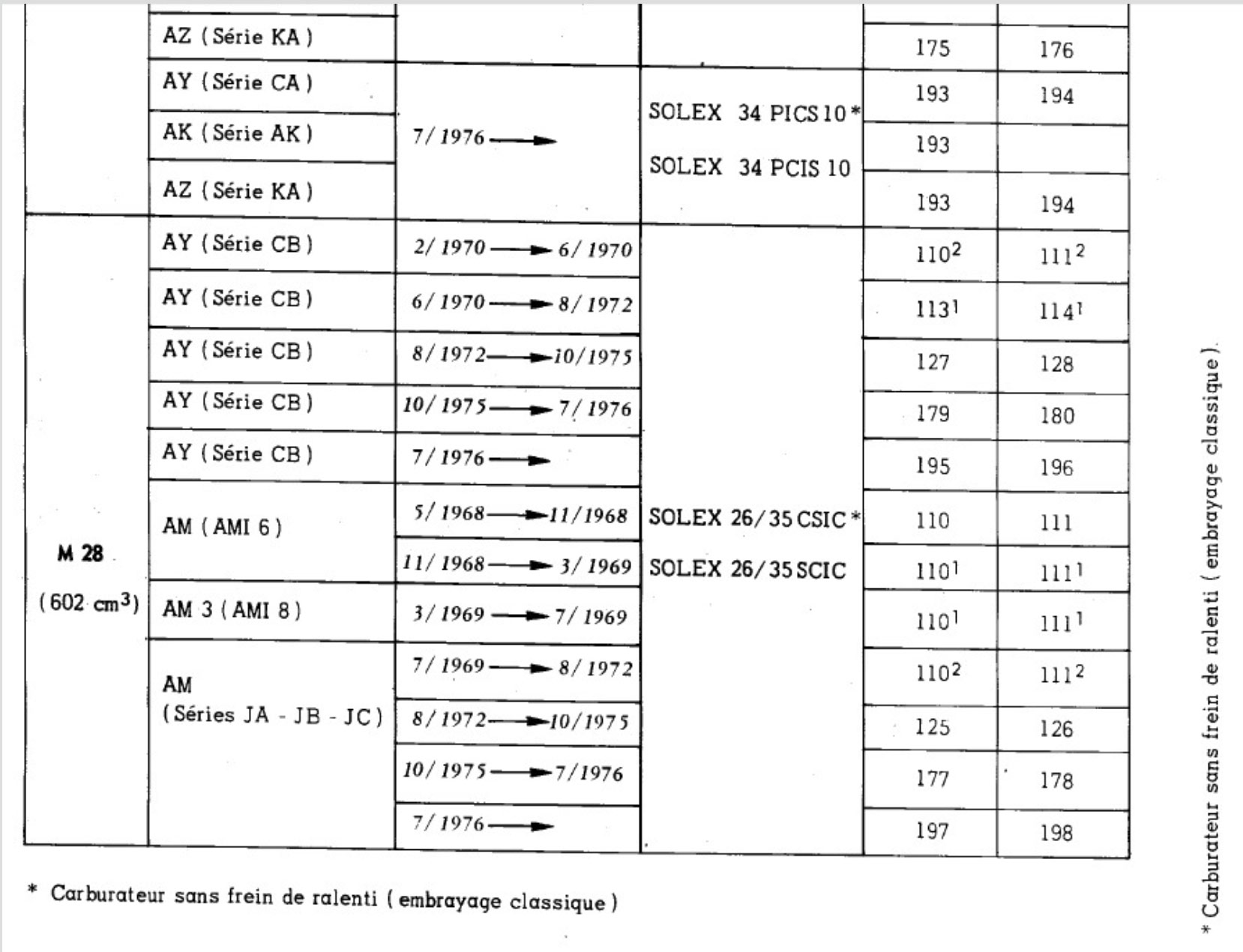

Weet je ook welk motortje in uw autootje zit? Solex 26 35 CSIC is voor een M28 (602cm³)

Ik heb een AZKA !

Deze op internet gevonden. Ik heb een AZKA uit 1980. Zou ik dan een solex 34 PCIS moeten eigenlijk?

gewoon 2cv carbu, zit ook op mijn mehari 4x4. Dat zwarte slangetje zegt me niks, maar foto wat onduidelijk.
