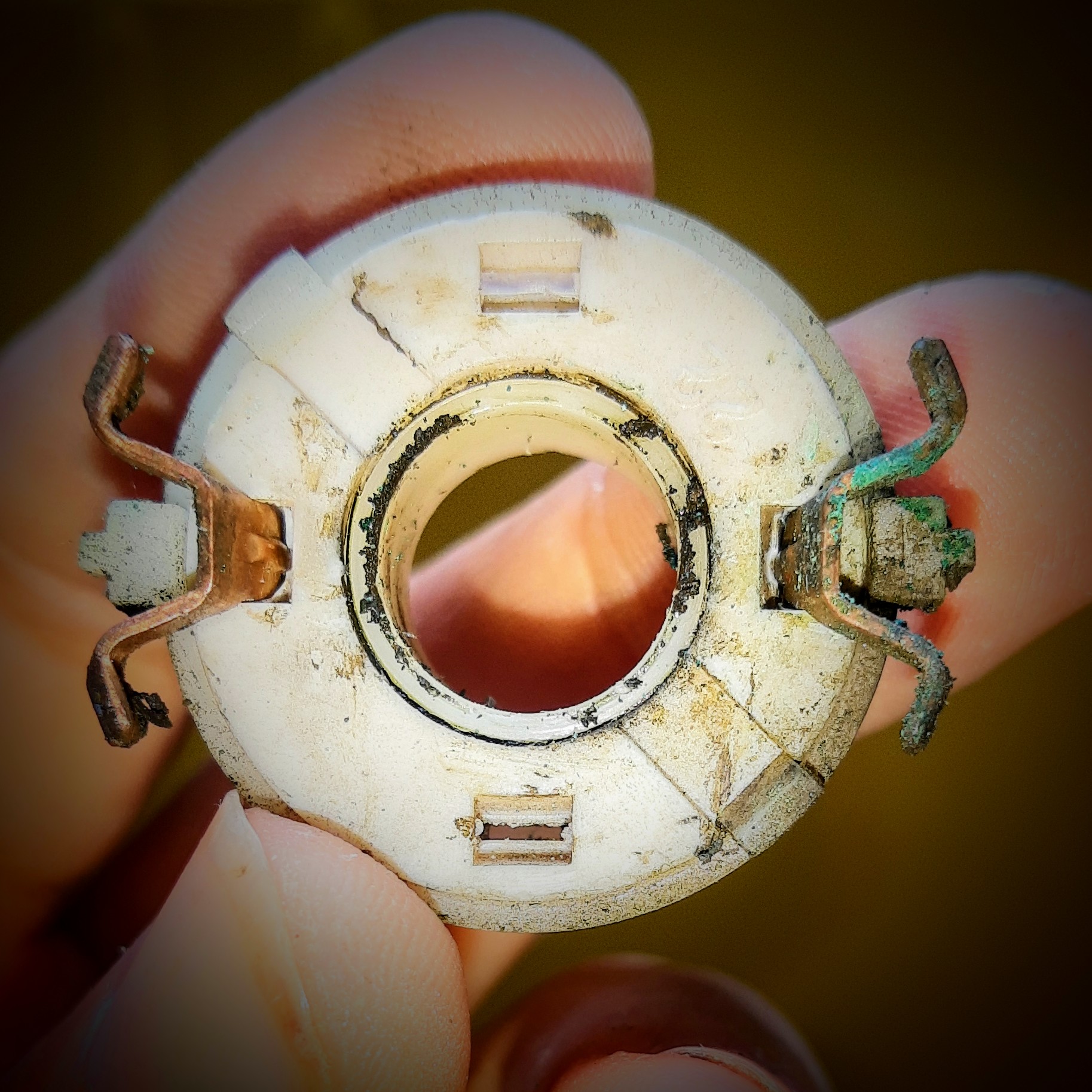

  • Eens dit eerste stuk gedemonteerd is zie je nog een wit stuk plastic met een groot rond gat in het midden, dit stuk wordt mee naar binnen geduwd maar draait niet in het contactrolhuis, ik noem dit de "contactor". Eens gedemonteerd ziet dit er van achteren bekeken zo uit:

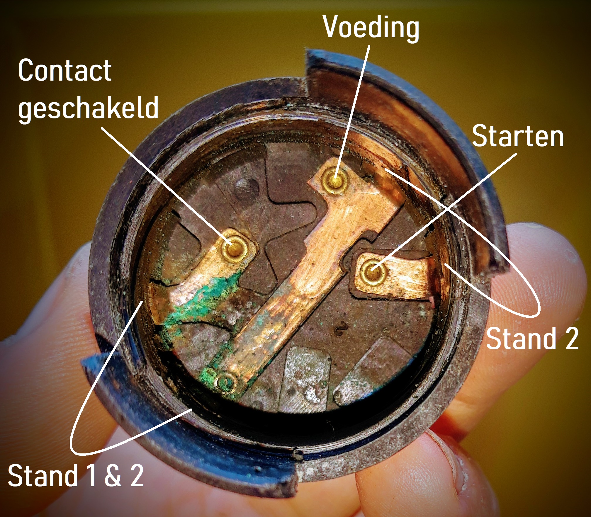

  • Vervolgens heb je nog het contactrolhuis zelf, dit ziet er binnenin zo uit, bekeken zoals je vanuit de bestuurderstoel door het contactslot heen zou kunnen kijken:
    Je ziet hier 2 dubbele "vleugeltjes" aan zitten

  • De pennetjes aan de achterkant van de contactrol zijn binnenin verbonden met plaatjes die via de bodem van het contactrolhuis de wand bereiken en daar een bepaalde lengte naar voren toe verder lopen. Aan de kant van het portier komen deze verder naar voren dan aan de kant van het stuur.
  • In positie 0 (uit) zit de contactor uit en wordt er geen verbinding gemaakt.
  • In positie 1 (contact aan) zit de contactor iets dieper, hierdoor ontstaat via een vleugeltje verbinding tussen de contacten aan de kant van het portier en ontstaat er dus een verbinding tussen Voeding en Contactgeschakeld
  • In positie 2 (starten) gaat de contactor nog dieper, blijft de verbinding tussen voeding en contactgeschakeld behouden, en komt er via het andere vleugeltje verbinding tussen de contacten aan de kant van het stuur bij. Hierdoor ontstaat verbinding tussen Voeding en Starten bovenop de verbinding tussen Voeding en Contactgeschakeld

  • Bij mijn 2CV zaten Voeding en Contactgeschakeld omgewisseld. Dit werkt even goed, maar door de opbouw van de contactrol gaat de stroom voor het starten dan door beide vleugeltjes via 4 contactpunten. Dit leidt mogelijk tot meer weerstand, dus meer spanningsval, maar ook meer warmte (gezien een 2CV soms even flink doorgestart moet worden) en bijhorende slijtage. Ik weet niet hoe het origineel hoort, maar ik raad dus aan om voeding boven en contactgeschakeld kant portier aan te sluiten.

Oxidatie is het probleem niet met mijn oude contactrol: de geklonken verbinding tussen het pinnetje aan portierzijde (daar ging voorheen alle stroom doorheen, bij het vervangen heb ik de voeding op het bovenste pinnetje aangesloten, is volgens de opbouw logischer) en het plaatje heeft speling gekregen, met het slechte contact als gevolg. Daarom dat ik in de tips hierboven ook zeg van de stekkers zo weinig mogelijk los te halen: iedere keer dat je er aan trekt, en al zeker als je daarbij nog wat draait, verzwak je die geklonken verbinding.
Ik verwacht eerlijk gezegd ook niet snel problemen met oxidatie tenzij het contact zéér lang niet wordt gebruikt: de "vleugeltjes" van de "contactor" glijden over de uiteinden van die plaatjes, dus als er al beginnende oxidatie ontstaat schuurt dat met gebruik weer weg. Na lang stilstand kun je eventueel met losgekoppelde accu even de sleutel meermaals volledig in beide richtingen draaien om de oxidatie op die glijcontacten weg te schuren voor je er stroom door stuurt.
Aan de geklonken verbinding zou oxidatie eventueel na lange tijd een probleem kunnen vormen, maar als de geklonken verbinding zich daar naar zet en je vervolgens de oxidatie weghaalt creëer je een (minuscule) luchtspleet waar alsnog overgangsweerstand met de nodige hitte en slijtage ontstaat. Die verbindingen zou je dus na het weghalen van de oxidatie ook terug strakker moeten klinken, maar dat is dan ook weer een gedoe met risico op breken/scheuren... Nogal veel gedoe voor een onderdeel wat gewoon nieuw te krijgen is tegen een schappelijke prijs.
