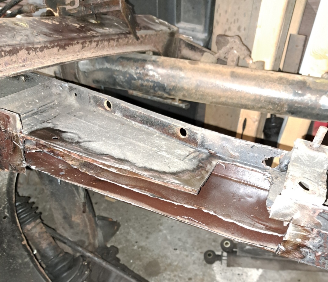

Wie o wie kan mij helpen, ik ben op zoek naar een koker rechtsachter van een gegalvaniseerd chassis. Afbeelding

alleen de rechterpoot? is die krom of zo? :shock:
Het handigst is een gewone poot te nemen en die eventueel te laten verzinken bij een verzinkerij. Ik weet er 1 in Wolvega waar je ijzeren werkstukken kan laten galvaniseren.

Het laatste stuk is krom van achter aangereden Afbeelding er is een hoop te koop maar losse chassis delen kan ik nergens vinden.Afbeelding

Of zelf wat vouwen uit 2 stukken plaat, is niet zo'n moeilijke vorm.

Dat deel zal er aan gelast moeten worden. Om een goede las te kunnen leggen, moet alle zink rondom de lasnaad verwijderd worden. Tevens zal aan de binnenzijde de zink gaan verbranden. Deze plek blijft na herstel een plek waar zich makkelijk roest kan gaan vormen en dus zijn de voordelen van een gegalvaniseerd chassis deels teniet gedaan.
Wil je het goed herstellen, dan zou ik er een nieuw gegalvaniseerd chassis onder zetten. Vooral als de schuld bij een ander ligt , zou ik dit bij de verzekering aankaarten.

nee dat deel hoeft er niet aan gelast te worden. Gewoon een stukje binnenmaatse koker nemen, die erin tikken, eventueel met 2 bouten vastzetten ( door de kokers heen) klaar. Geen probleem, wel vaker gedaan

Bedankt voor alle reacties ik ga kijken of een nieuw chassis een optie is.

Als je van achter bent aangereden is er een redelijk grote kans dat je chassis van voren geknikt is

En het is niet alleen een holle koker. Zit versteviging in
