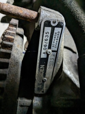

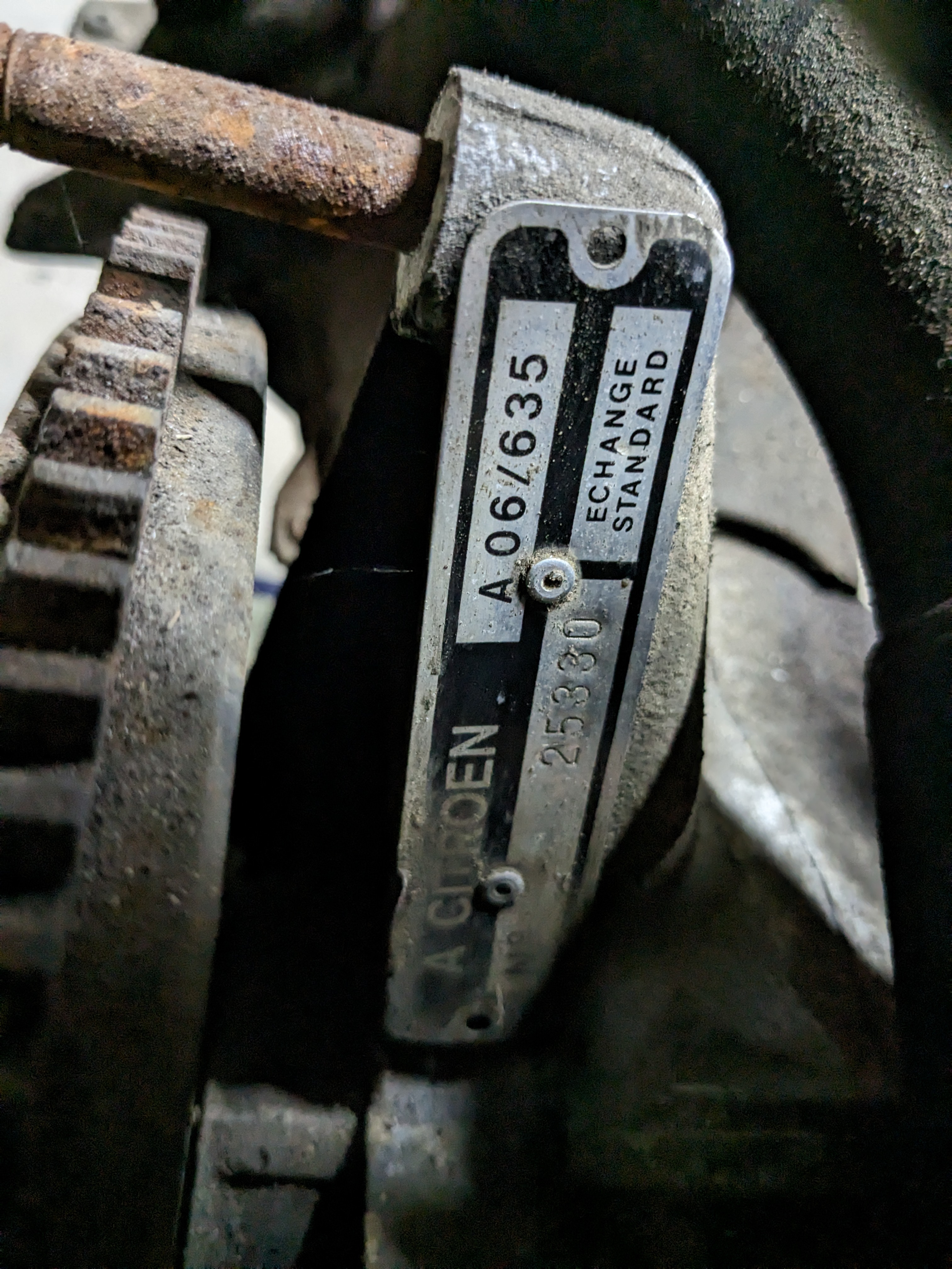

Ik begin binnenkort aan de restauratie van mijn eend. Het gegalvaniseerd chassis staat al klaar.

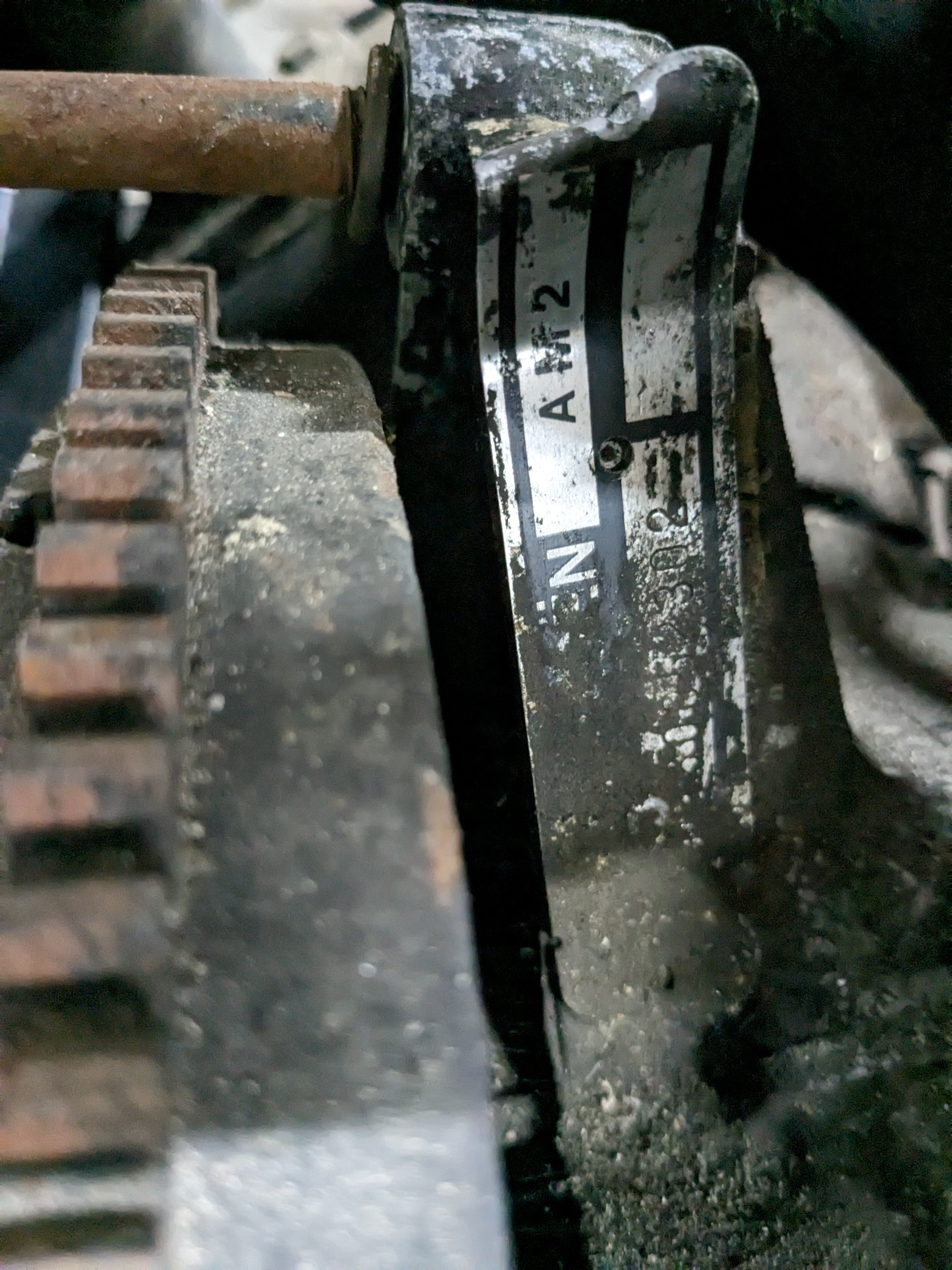

Eerst de motor... Ik heb keuze uit de motor die er nog insteekt of uit 2 reserveblokken die hier liggen. Een M28/1 (A06/635) of een AM2.
Gezien het AM2-blok iets meer vermogen heeft gaat mijn voorkeur hiernaar uit. Maar is het zinvol om zo'n blok met een standaard versnellingsbak te koppelen?
- Niels

Dat gaat prima werken.
KarelMarien!
Berichten: 44
Re: AM2-blok met 2CV6-versnellingsbak?
Bericht door KarelMarien! » ma 4 sep, 2023 15:04
Let wel op met koppeling plaatsen! AM2 blok heeft dik vliegwiel!
Berichten: 1002
Bericht door hobbes » ma 4 sep, 2023 21:26
Ik heb dat setje ook in de Dyane liggen. Ik heb het vliegwiel van een eend aan het blok gezet. Aangezien de Dyane ook een blikken luchtfilter heeft en een gasplank heb ik ook meteen maar een kleine deuk in het filter geslagen zodat het stangetje naar de carburateur soepel blijft bewegen :D
Berichten: 706
Bericht door gillis » wo 6 sep, 2023 09:04
Wat is er dan zo anders aan die AM2?
Zuiger& cilinder zijn toch ook 602?
Berichten: 3096
Bericht door Thijs » wo 6 sep, 2023 13:54
De compressie verhouding is anders.
Daardoor zou er ook minimaal Octaan 98 in een AM2 moeten.
Berichten: 706
Bericht door gillis » di 12 sep, 2023 00:52
Ah, helemaal helder Thijs, dank.
