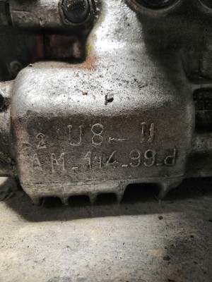

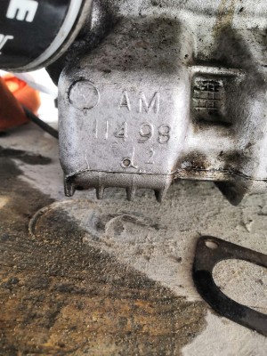

Ik heb een motor op de kop getikt zonder identificatie plaatje maar zou graag weten wat voor motor dit is. De foto laat zien wat er op de motor staat, Weet iemand wat deze codes betekenen wat ik eruit kan halen is een AM en toen werd het duister[img
][/img]?

Volgens mij is dit het onderdeelnummer (AM.114.99) en kun je weinig met de website van Backfire, omdat je geen motorplaatje hebt. Maar wellicht zit ik er naast.

Zonder motorplaatje ga je er niet exact achter komen.
Misschien wat foto's plaatsen hier?

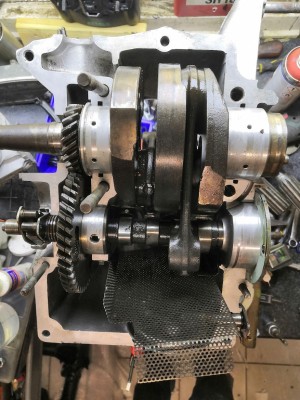

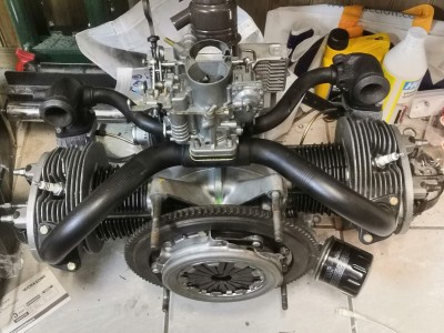

De vraag die ik stel heeft te maken met het feit dat de motor niet ronddraait bij het starten startmotor heeft niet genoeg kracht om het vliegwiel rond te draaien bendix komt netjes in de vertanding. Nieuwe startmotor helpt niet 2 oude startmotoren ook niet Alle aansluitingen(ogen) van accu naar startmotor gesoldeerd om overgangsweerstand tot nul te beperken bekabeling wordt wel heet bij doorstarten. Motor nogmaals uit elkaar gehaald niks wijst op een versleten of vast lopende lager. Ter info Heb big bore geplaatst, 123ontsteking, carb gereviseerd. Weet niet of bepaalde type motor een krachtiger startmotor nodig hebben? Afbeelding

Met de hand draaien gaat goed. Met en zonder bougies. Heb vanmiddag foto van een revisie gezien waar dezelfde code opstond. De eigenaar gaf aan dat tie een ak2 aan het reviseren was. Nu mijn laatste vraag heeft een ak2 een sterker meer vermogen startmotor nodig of heb ik een ander probleem

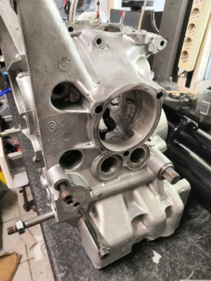

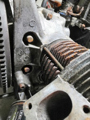

Ik zie op een foto een ander nummer staan AM.114.98
Stomme vraag misschien, maar heb je twee verschillende carterhelften gemonteerd?
Berichten: 5257
Re: Motor identificatie
Bericht door AZL57 » vr 3 nov, 2023 10:28
Iedere kant heeft een eigen onderdeelnummer. Heb je om te starten de versnellingsbak erop? Een foute drukgroep of koppelingsplaat kan de boel misschien tegenhouden? We hebben een keer een foute koppelingsplaat gekregen die bleek van van een GS te zijn. Afstandsbussen tussen bak en motor? Scheve motor "poten"?

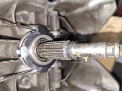

Ik denk ook de drukgroep, kun je een foto laten zien van je priseas die uit je versnellingsbak steekt. Die bepaald welk type drukgroep je nodig hebt.

Hier de 2 foto's van de priseas. Morgen komt de nieuwe startmotor 1.4kw dan zal ik eens gaan testen zonder en met drukgroep.
