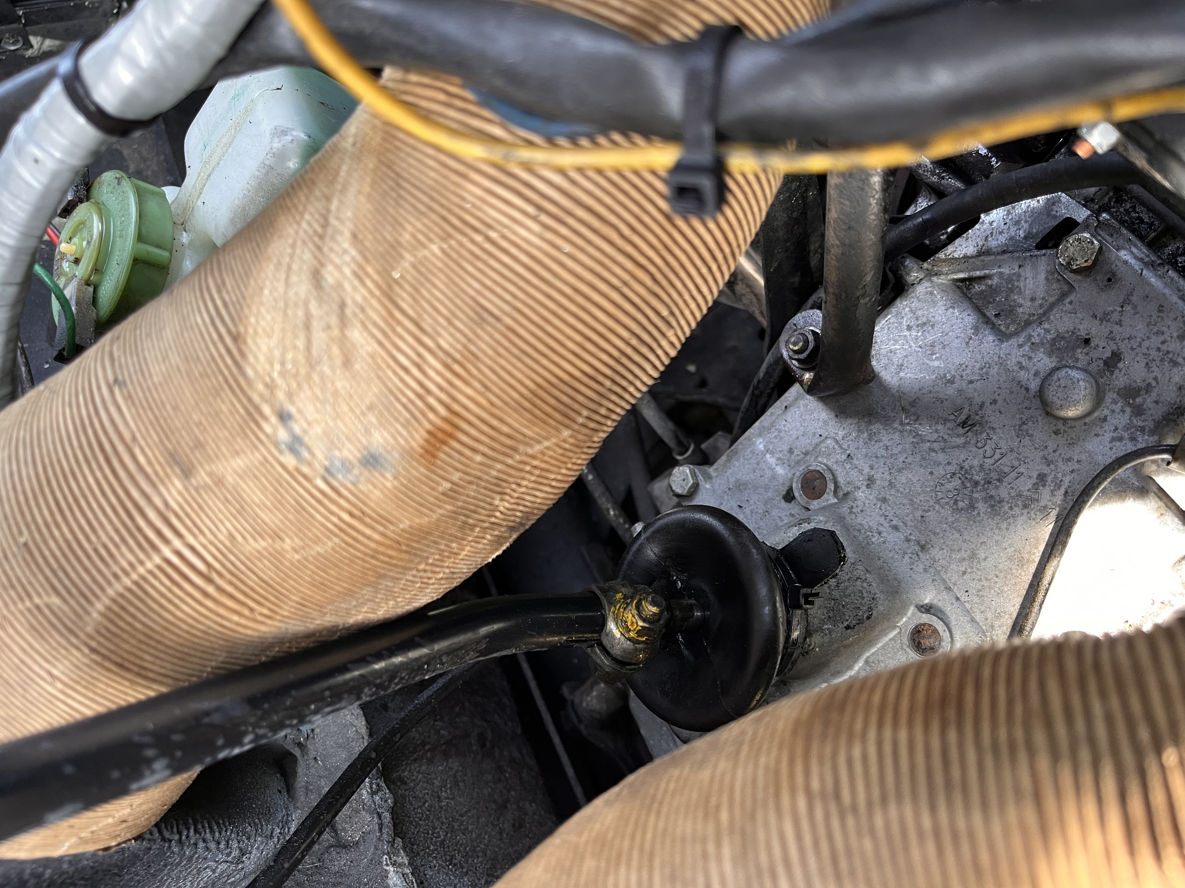

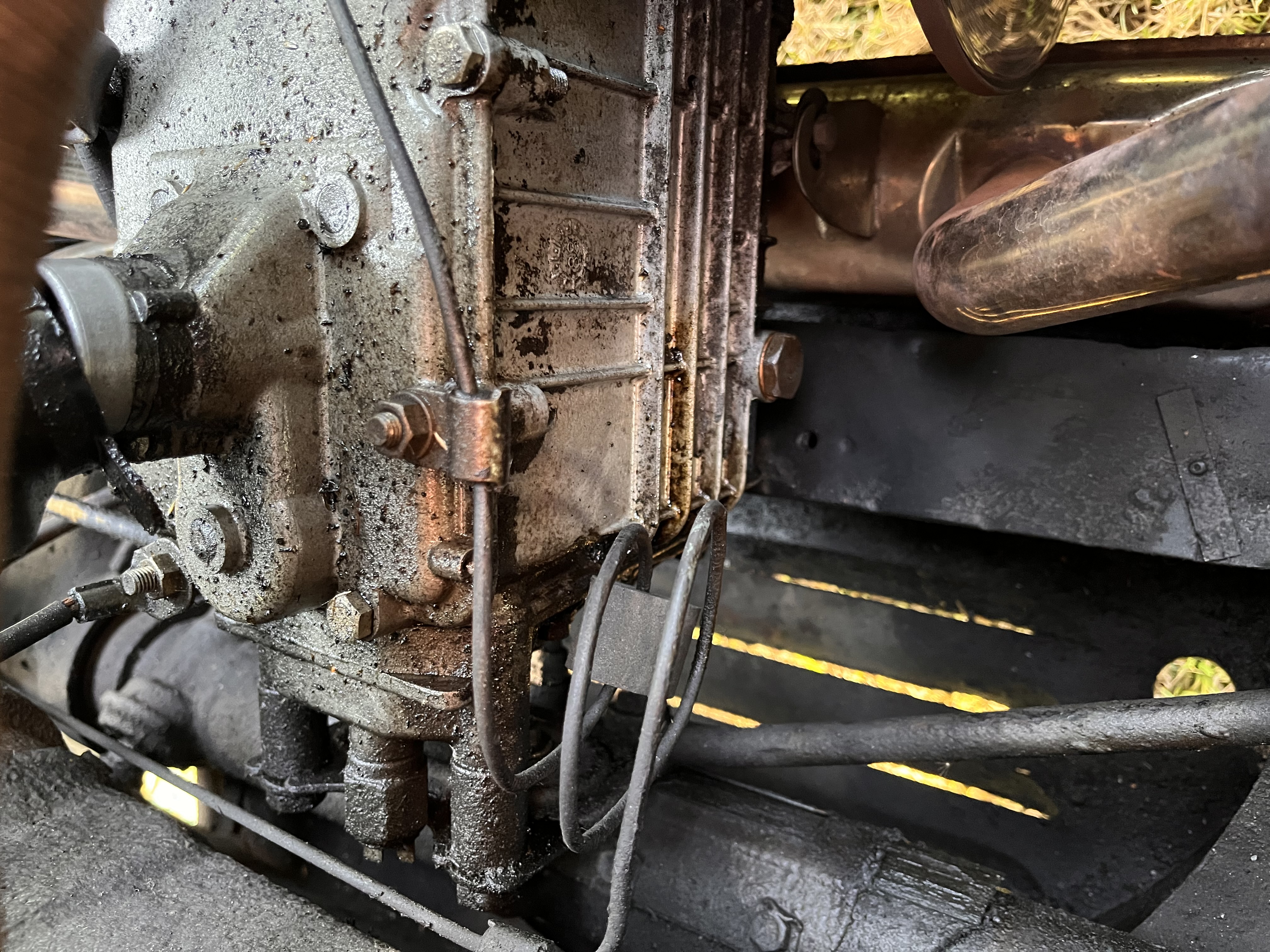

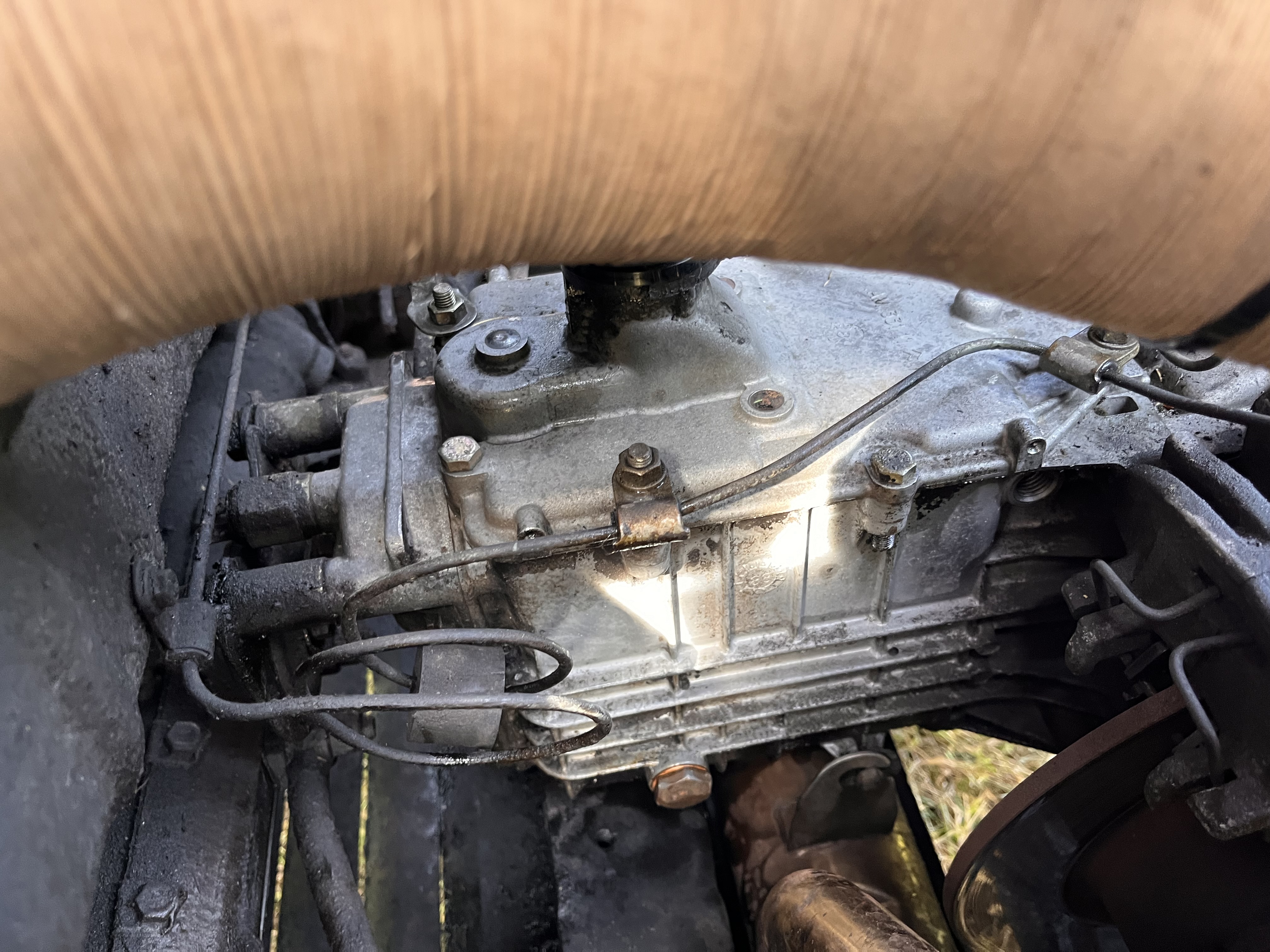

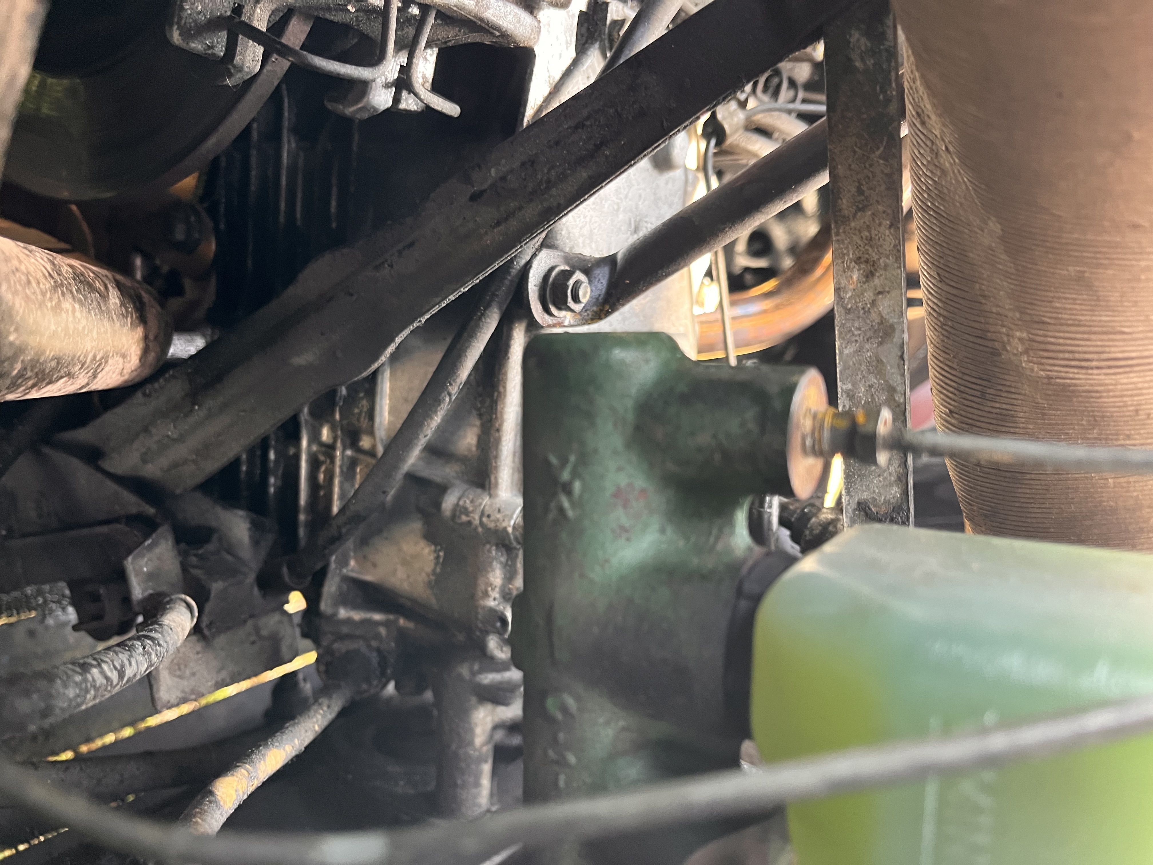

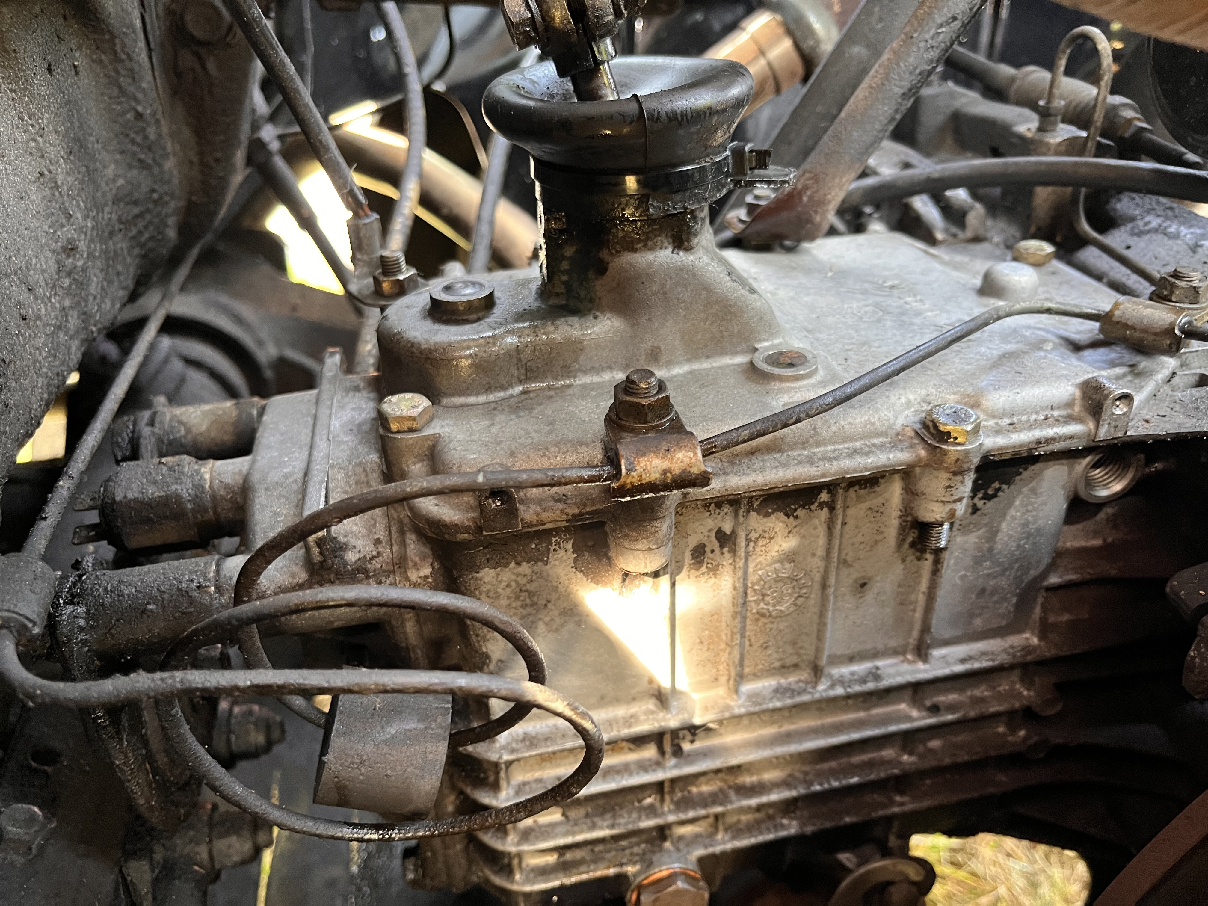

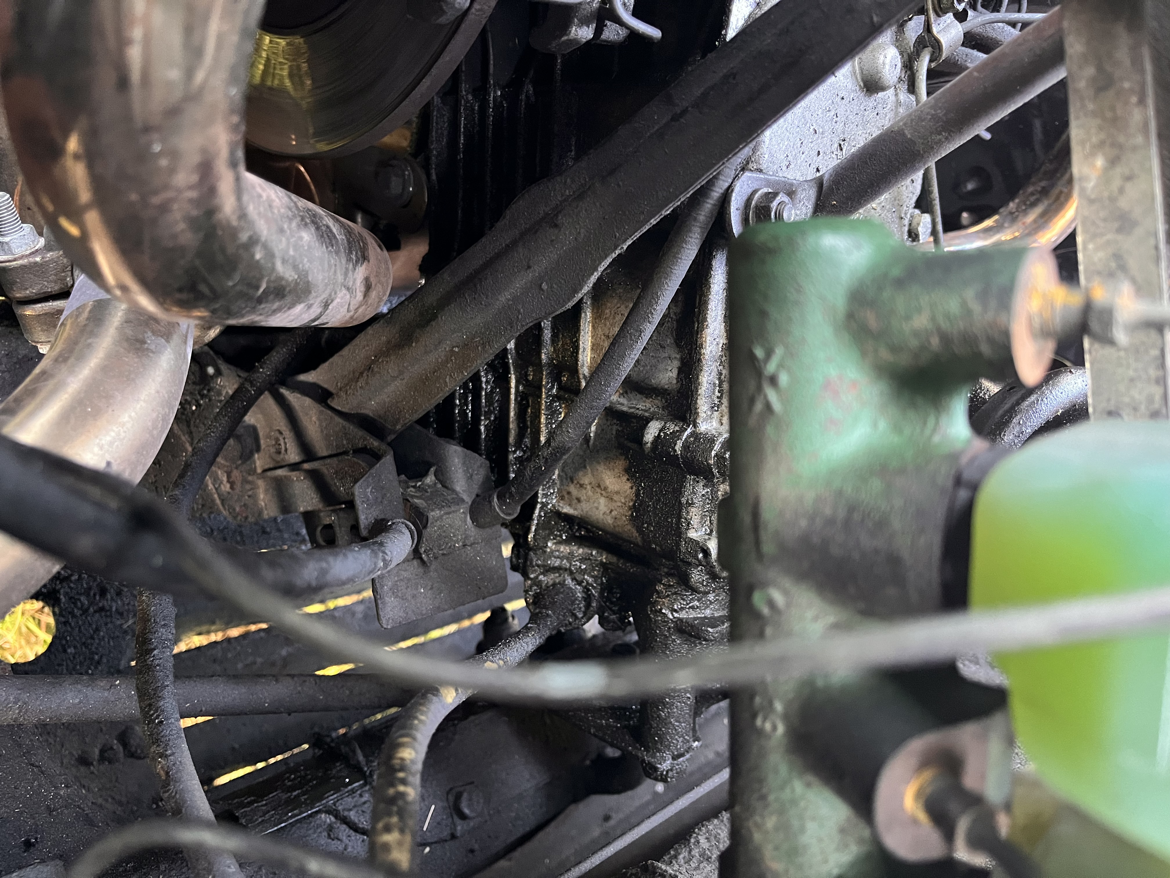

Paar 100 milliliter olie bij moeten vullen (op 1000 km)
Maar nu zie ik dat de versnellingsbak best vies is, en ik weet zeker dat die dat niet was.
Kan dit komen door de vele kilometers bergop (en bergaf uiteraard)?
We mogen hier nog een week rondrijden, dus wanneer het kwaad kan, moet ik, tja wat te doen?

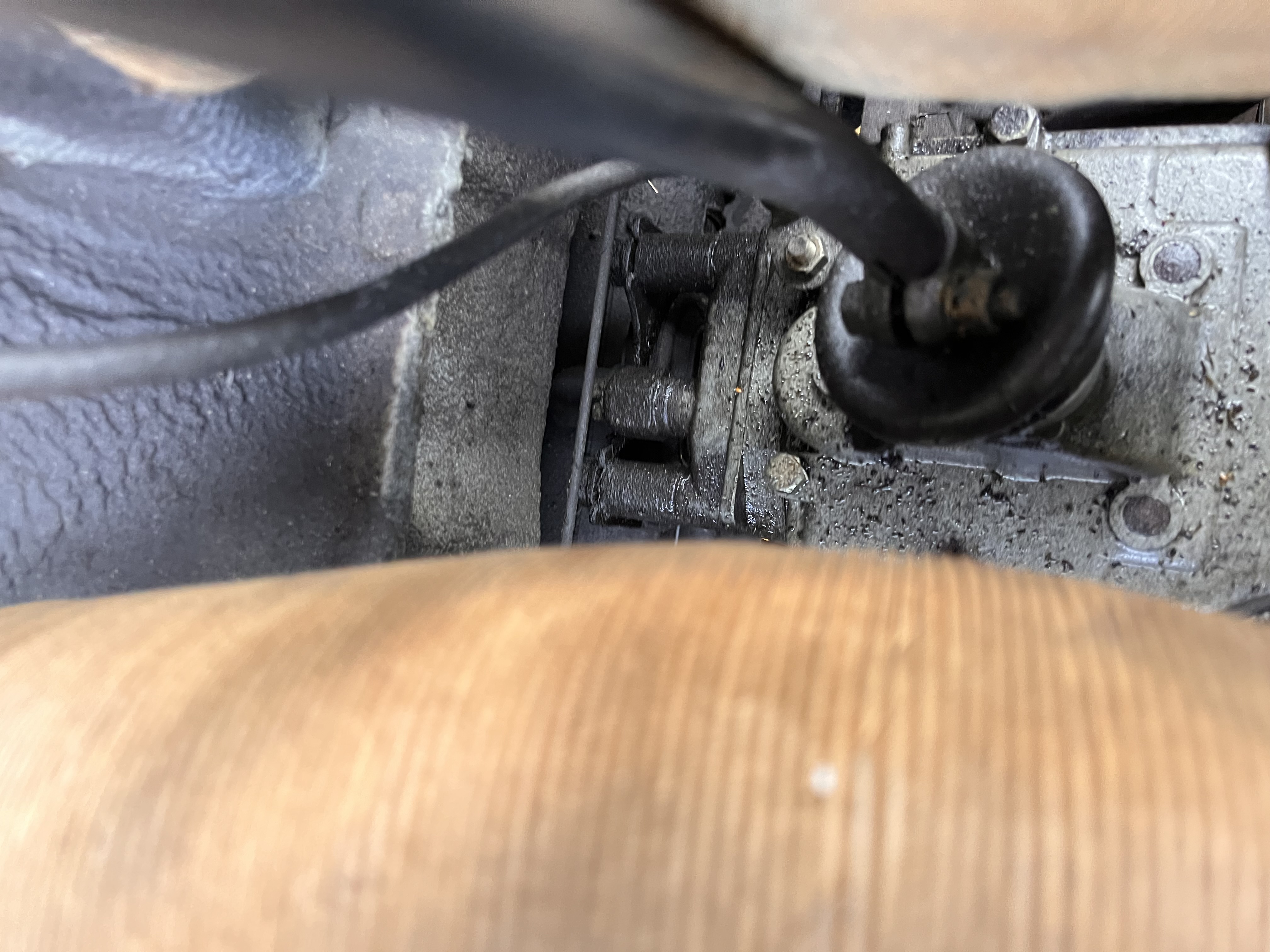

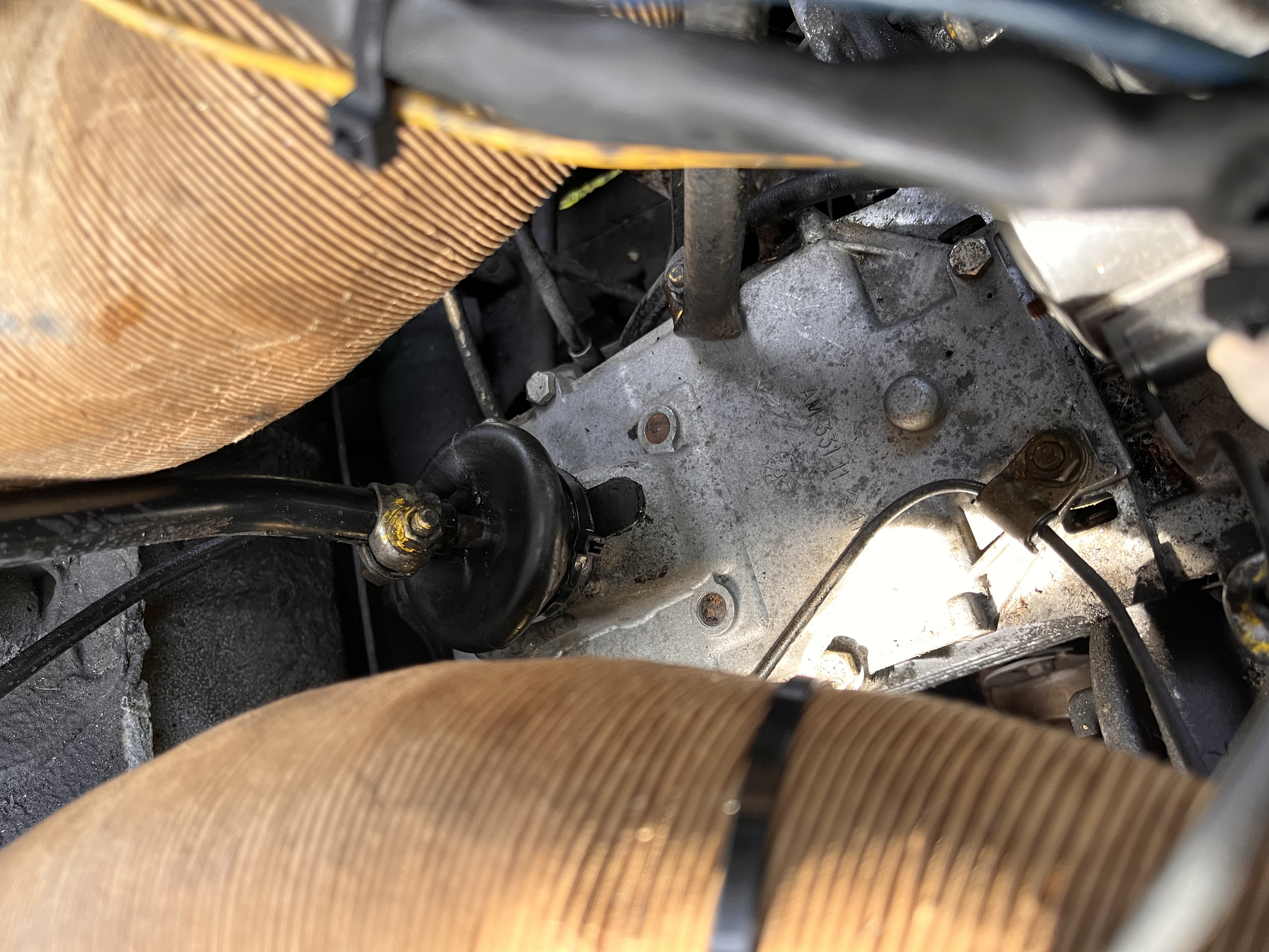

Het rubber van de pook zit niet helemaal goed.
Even op z'n plek drukken en een trekbandje er omheen.

Thijs schreef: di 13 aug, 2024 21:33 Het rubber van de pook zit niet helemaal goed.
Ah, dank voor de reactie.
Morgen even een trekbandje eromheen, even schoon maken met remmenreiniger en dan eind van de dag weer kijken
Het was mij nog niet opgevallen, terwijl ik de foto’s goed (..) bekeken heb..
Kan dat het zweten/lekken veroorzaakt hebben?

Check de hoezen van je aandrijfassen even,
Bij mij was de hoes bakzijde gescheurd en al het vet had de bak ook verontreinigd.
Bedenk mij nu ook dat ik die bak ook nog steeds moet schoonmaken. :|

Hoezen van de aandrijfassen zijn heel, daar komt het niet vandaan.

Schoongemaakt met remmenreiniger en trek bandje eromheen.
Vanavond weer even kijken of het nog zo zit.

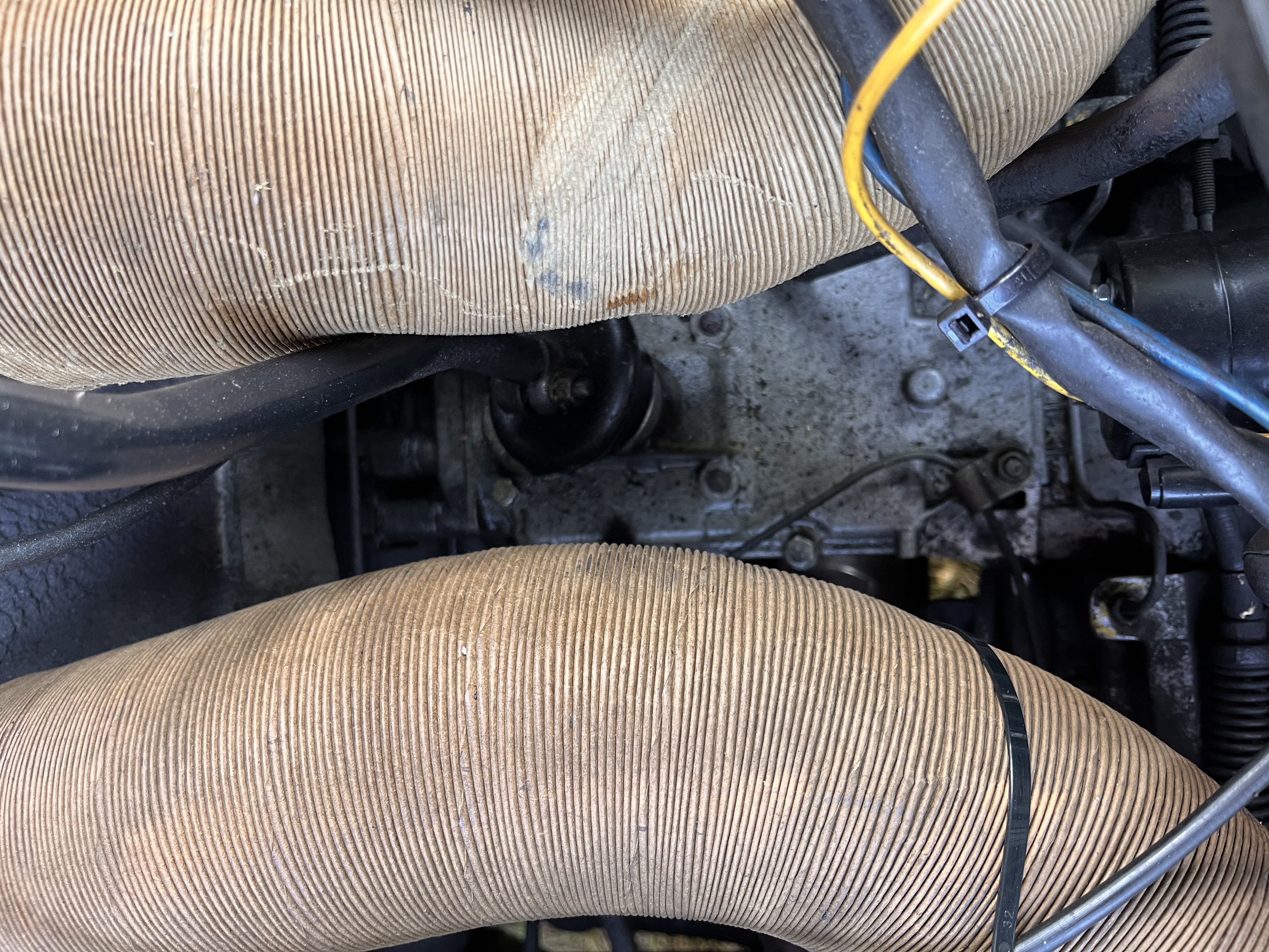

Vandaag ca 150 gereden, veel bergop en de bal is tot op heden nog net zo schoon als vanochtend. Wellicht dat het aan het rubbertje lag, dat hoop ik dan maar.
Wel schiet bij bergaf de versnelling iedere keer uit de 3e versnelling.., vreemd en niet prettig, zeker niet met een paniekerige vrouw naast je 😉
