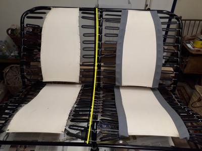

De achterbank veranderen (uiteraard met een ander framepje) zodat er 1 zitplaats is. De langere dingen, zoals slaapmatten, kunnen dan, zoals bij een skiluik, recht naar voren.
Op die manier winnen we toch aanzienlijke ruimte.
(Foto geleend) Na de gele lijn doorzagen, opnieuw bekleden en dan is er een enkele zitplaats.
Dit heb ik echter nog niet gezien, en in al die jaren dat de Eend er al is, zou iemand anders dit toch ook al wel eens gedaan hebben, maar ik kan er niets over vinden.
Zou het wel mogelijk zijn?
Zouden jullie eens willen meedenken?
Een framepje heb ik al gevonden. Lassen en bekleden levert geen problemen op.

Re: Achterbank veranderen naar 1 zitplaats
Waarom niet gewoon een eenpersoonsstoel er in en die verzagen/lassen?
Een gewone (voor)stoel heeft niet die beugeltjes waarmee de bank vast zit. Kan wel gemaakt worden, maar ik denk dat een achterbank veranderen minder werk is?
Ja, dat zou ik ook doen (stoel verbouwen). Een, bank verbouwing lijkt me ingewikkelder dan stoel verbouwen. Heb je ook meteen passende bekleding.
Ik zou een achterbank nemen en de bekleding er van zo veranderen dat je maar één zitplaats bekleed hebt. Aan de onbeklede zijde ook de matjes weg halen en je hebt een open constructie waar je lange spullen doorheen kunt steken.
Het voordeel van deze oplossing is dat je geen aanpassingen aan de eend hoeft te maken en de bank gewoon op de originele bevestigingen vast zit.
Dankjewel voor de tip!
Zelf niet aan gedacht, maar wat Boudewijn schrijft kan natuurlijk ook..., dat kon voor mij wel eens de oplossing zijn.
Inderdaad niets lassen of iets dergelijks, alleen de bekleding aanpassen (wat ik sowieso wilde doen, het moet wel een beetje hetzelfde zijn als de voorstoelen)
Wat je zou kunnen doen is een halve achterbank voorzien van een sluiting in het midden, zoals de oudere achterbanken hadden én een sluiting op de wielkast. Als je dan een stoelhoes neemt van een asymmetrische stoel, zou je daar wel iets van moeten kunnen maken.
Je kunt er natuurlijk ook voor kiezen om twee stoelrails te monteren van de voorstoelen, waarvan je dan één stoel eruit kunt schuiven als je op vakantie gaat. Je zit dan wel hoger; dus dan moet je niet té lang zijn.
