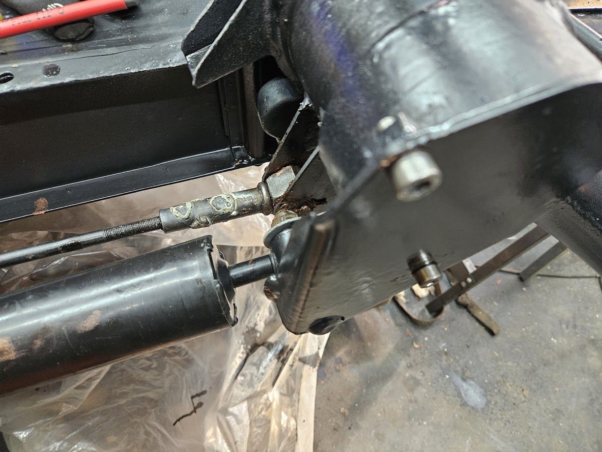

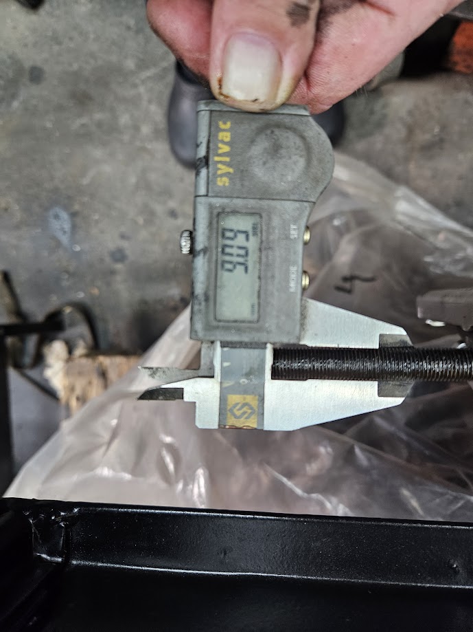

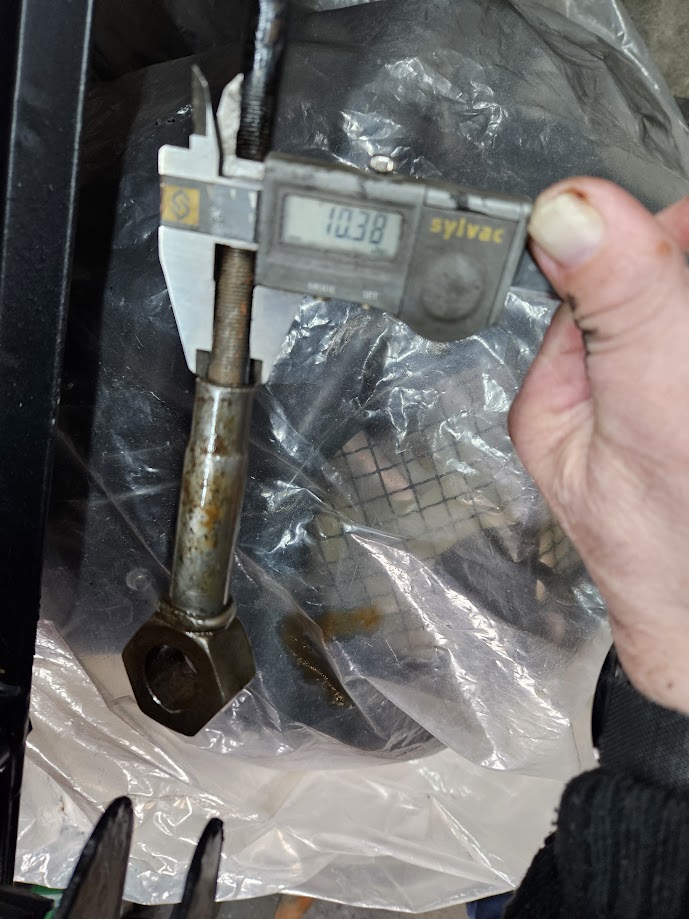

Zoals ik eerder heb laten zien heb ik een AZU 1971 gekocht in onderdelen. Bij het opbouwen van het chassis is me opgevallen dat de trekstangen van de veren 2 maten hebben. Rechts heb ik M9 fijne draad, de andere zijde heb ik m11 fijne draad. De trekstangogen die ik heb (en die ik kan bestellen) zijn allemaal m11x1 dus passen die enkel aan de linkerkant
Iemand een oplossing?

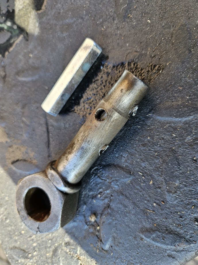

Mijn oplossing voorlopig;
De koppelmoeren kwamen in SW11, dus de huls 12,5mm uitgeboord (tering is dat spul hard!)
en de veer zit vast. De M8 koppelmoer is uitgeboord naar 8mm en getapt met M9x1
Ook het vlakje met de plek voor de sleutel is zichtbaar.
Zo een koppelmoer is van zachter metaal als de huls, maar met 5cm lengte pakt de draad op een grotere afstand.

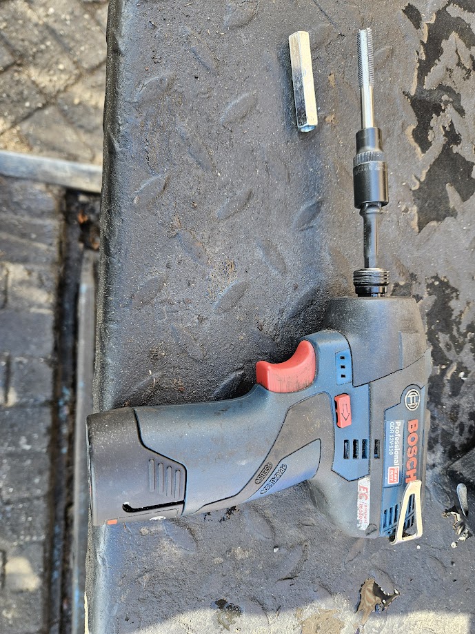

Mijn setup om te tappen

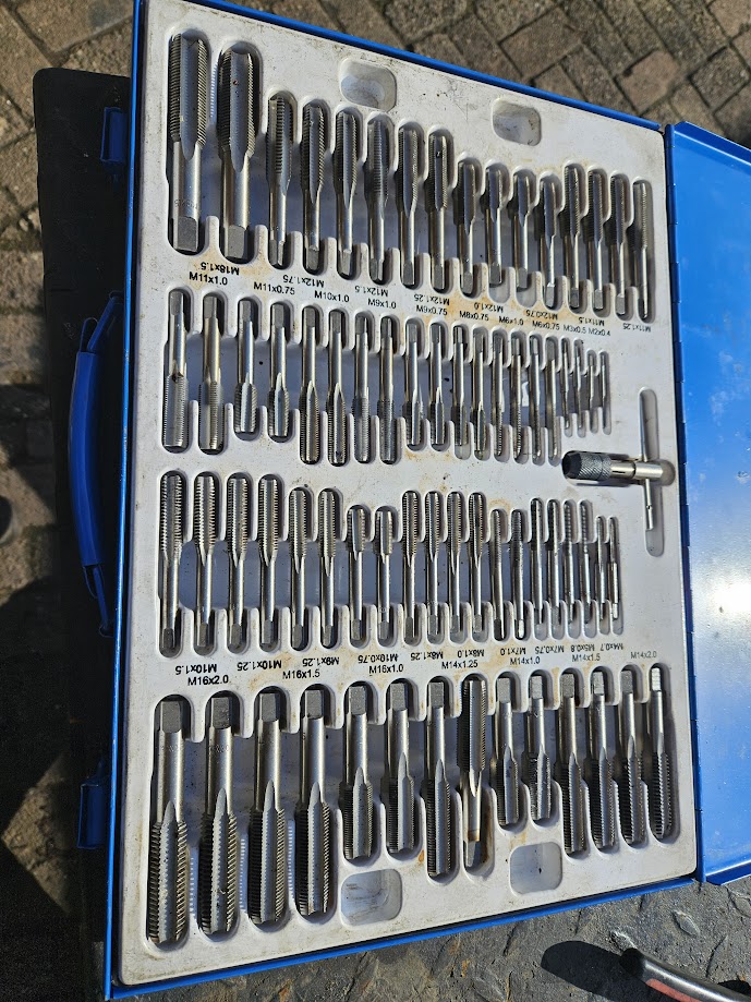

Mijn tapset, de snijplaten met dezelfde maten zit in de tray eronder. Deze set is me al heel vaak van pas gekomen!
