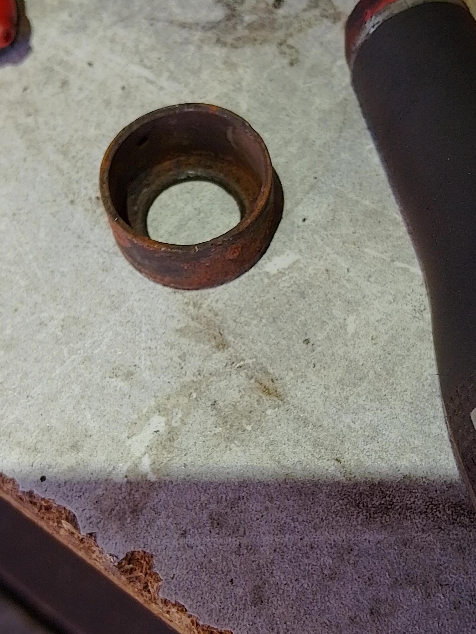

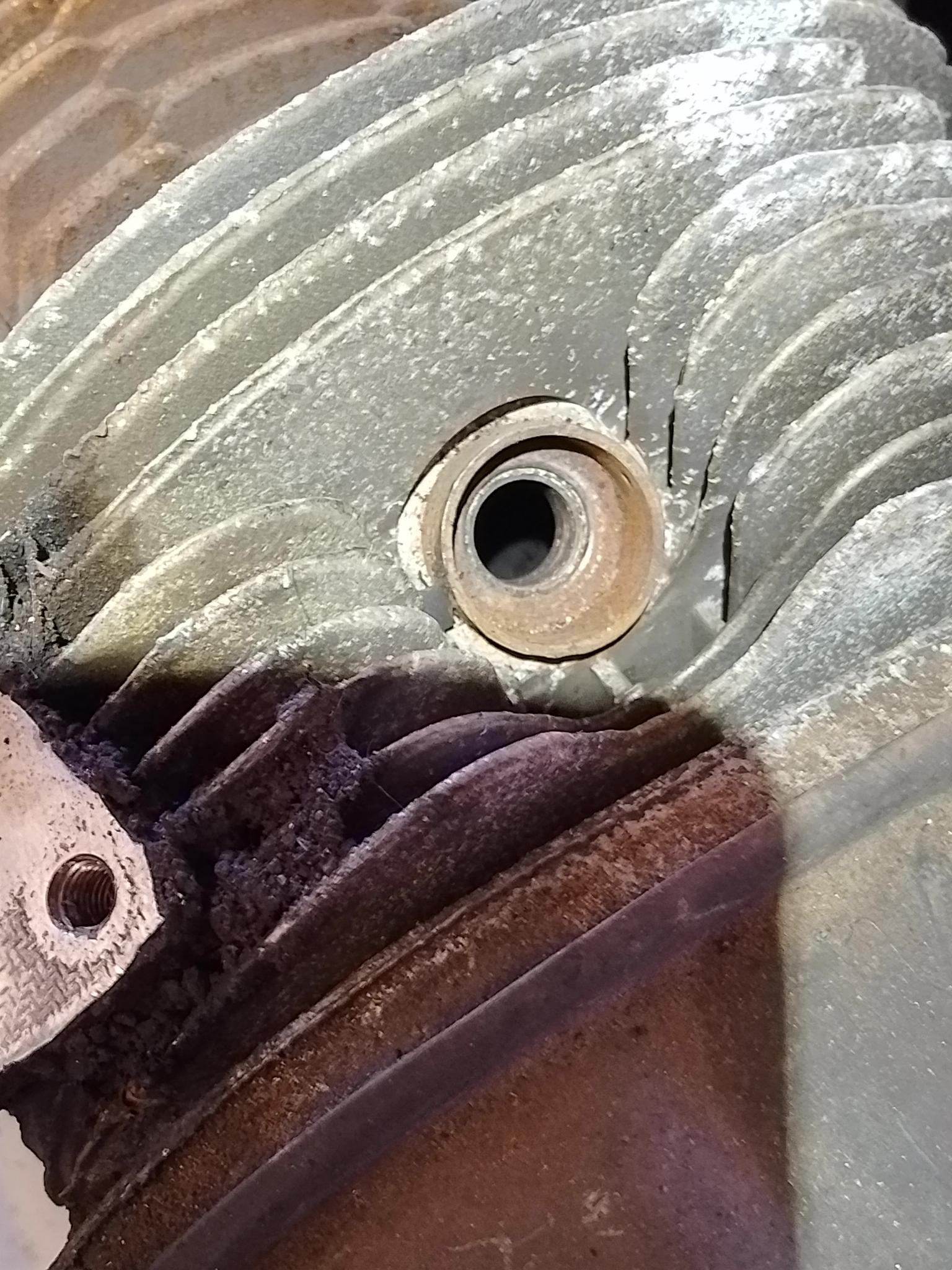

Bericht door Boudewijn » do 27 mar, 2025 09:22
Bij de motor waar ik nu mee bezig ben zit een dopje onder de bougie. Weet iemand wat het nut daarvan is?

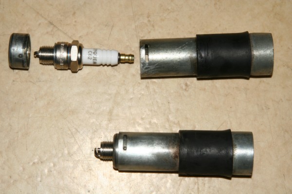

Bericht door AZL57 » do 27 mar, 2025 09:43
Hier in werd een metalen buisje geklemd als een soort ontstoring voor duitse eenden (iets van de TUV?). Groot nadeel de bougies zitten niet meer in de koellucht. Stekkers smelten/branden vast op de bougie. Dus meestal werden die dingen weggeooid.

Bericht door Boudewijn » do 27 mar, 2025 17:59
Bedankt voor de duidelijke uitleg. Dan vraag je je af waarom alleen Duitse eenden die ontstoring hadden.

Bericht door Charleston 88 » do 27 mar, 2025 18:29
Dit vormde een onderdeel van de “verbeterde” geluid isolatie.

Bericht door Boudewijn » vr 28 mar, 2025 08:52
Charleston 88 schreef: do 27 mar, 2025 18:29 Dit vormde een onderdeel van de “verbeterde” geluid isolatie.
Dan zouden ze dus op elke motor met de kunststof kappen moeten zitten.

Bericht door AZL57 » vr 28 mar, 2025 09:55
Waarschijnlijk, ik heb er al diverse verwijderd in de loop der tijd.

Bericht door Charleston 88 » vr 28 mar, 2025 19:14
De bougie schachten werden gemonteerd op de 06/664 motoren vanaf 1985.

Bericht door Data58 » do 24 apr, 2025 12:26
Ik heb ze bij de Visa motoren met name gezien

Bericht door IVARIO » vr 25 apr, 2025 11:22
Op mijn eend van 1987 zaten ze ook; ik heb ze altijd laten zitten. Wist nooit waar ze voor waren.
