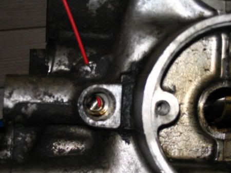

Vandaag voor het eerst bij Ad vd Horst geweest. Had nog wat onderdelen nodig en wat problemen op te lossen. Zo ook een nieuwe olievulpijp gekocht.
Net (met al mn 2e kerstdag enthousiasme 8) ) de nodige onderdelen gedemonteerd (vulpijp, dynamo, fan).
Nu heb ik een soort boutje gevonden met een luchtgaatje erin. Deze kan ik proberen aan te draaien maar voelt als compleet dol. Ik heb nu het vermoeden dat hierdoor de eend olie lekt.
Bijgaand een foto. Het betreffende boutje hoort op de plaats bij de pijl. Schroefdraad van het boutje ziet er prima uit.
Vanaf de bout naar beneden zat alles onder de olie, wat op de foto schoongemaakt al is. Hogerop het blok werd het minder.
Heeft iemand een oplossing? Gezien ik nu niet kan rijden....
