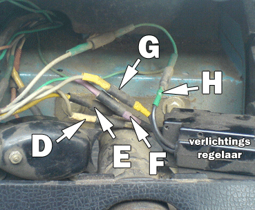

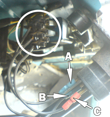

Er is al eerder over geschreven bij Electrisch Algemeen -> Zoemer.
Daar werd geopperd om ipv een zoemer de verlichting via een relais op
het contactslot aan te sluiten. En ook het electrisch-schema geeft een hoop inzicht.
Maar waar moet er nou fysiek het één op het ander aangesloten worden?
Zie afbeeldingen.
Wat is nou A, B en C bij het contactslot?
Als ik G&H of E&F losmaak dan gaat de verlichting uit. Maar welke(n)
moet(en) via het contact slot gaan lopen?
Als ik dat weet kan ik dan de verlichtingsdraden in het (omcirkelde)
kroonsteentje pluggen, met nog een relais en een zekering ertussen?
Alvast bedankt. En als het al ergens blijkt te staan, mijn excusses.
groet Ruben, team Foxtrot Hotel

Bericht door Daffy » vr 18 mei, 2007 15:07
85 op het relais moet naar A op het contactslot
86 op het relais kan naar B op het contactslot
De gele draad E achter de lichtschakelaar is volgens mij de voeding ( als die los is doet je licht en je claxon het niet meer ).
Deze draad wordt onderbroken en de helften gaan naar de 30 en de 87 op het relais.
Het enige wat ik niet zeker weet is de voedingsdraad van de lichtschakelaar, maar dat kan je uitproberen zoals ik heb beschreven.
Succes

Bericht door Foxtrot Hotel » za 19 mei, 2007 18:46
Daffy schreef:85 op het relais moet naar A op het contactslot
Succes
Daffy
Allereerst, Daffy Bedankt!
Ik had inmiddels ook met een vriend van mij zitten puzzelen op papier.
Wij kwamen ongeveer op hetzelfde uit. Wat wij anders hadden bedacht is 85 en 86 tussen A OF B, en niet A & B.
(Ik zeg A OF B omdat ik even niet weet welke draad pas spanning krijgt als het contact in stand 1 staat.)
Het zou alle twee moeten werken als ik het (als leek) zo bekijk.
Is de reden hiervoor misschien dat wanneer het relais bezwijkt ook stand 1 niet meer werkt? Of zijn er nog meer redenen?
iig heel erg bedankt voor het advies, het begint allemaal een beetje te dagen.
Groet Ruben, team Foxtrot Hotel

Bericht door Daffy » zo 20 mei, 2007 10:52
Als je 85 & 86 aansluit op A & B , gaat het licht uit TIJDENS het starten.
Het voordeel hiervan is , dat de accu geen vermogen hoeft te leveren voor verlichting en startmotor.

Bericht door Foxtrot Hotel » di 19 jun, 2007 23:19
Succes
Daffy
Daffy Bedankt,
Ik heb de relais en de zekering onlangs ingbouwd. Ik ben nieuw hiermee maar het zat in 1 keer goed. Heel blij.
Bedankt voor de hulp.
