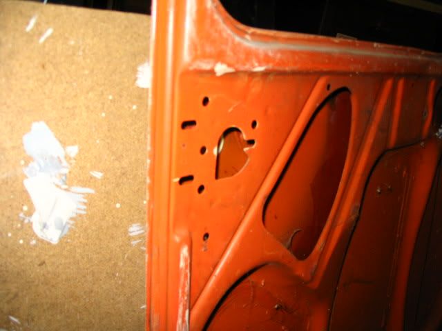

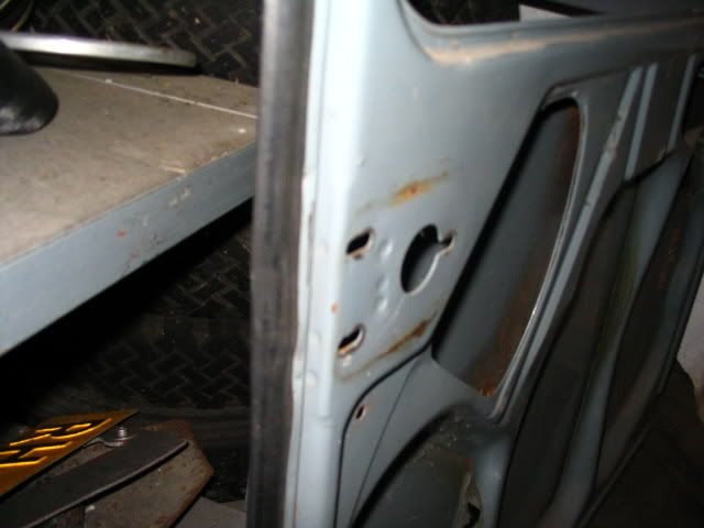

Net beide type's gefotografeerd:
Oud typeAfbeelding
NieuwtypeAfbeelding
Zelf moet ik nu ook vulplaatjes gaan maken; eindelijk strakke harde deuren voor mijn restauratie uitgehaald, blijkt er toch nog verschil te zijn.
Het nieuwe type deur is meer verzonken waar het slot komt
