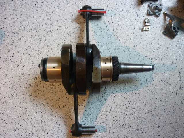

Nu ik de nokkenas heb opgemeten en deze volgens mij nog redelijk goed is en niet krom, wil ik aan de slag gaan met de krukas.
Iemand tips hoe ik de krukas kan opmeten, controleren? Of kan hier niet veel aan mis zijn?
Berichten: 5836
Bericht door backfire » wo 10 aug, 2011 16:44
zelfde manier in carter leggen en kijken of er een slag in zit. Verder zou je de uitslag kunnen meten van de drijfstang en je zou ook de uitslag moeten kunnen meten van de krukaslagers.

Dit weekend eens de krukas van dichtbij bekeken.
Ik zie geen slijtage sporen met het blote oog.
Voelbare speling door een drijfstang vast te nemen en op je hand te slaan heb ik ook niet. Ik hoor toch geen metaal achtige klak. Enkel het geluid van op mijn hand te slaan :lol:
Axiale speling door met een voelermaatje te voelen tussen de voorste lager en de wang. Hier krijg ik geen voelermaatje van 0.1mm tussen dus dit zit ook nog goed.

Krukas is nu volledig in orde.
hoofdlagers, small end lagers en toplager zijn vervangen geweest.
best prijzig om te laten doen
