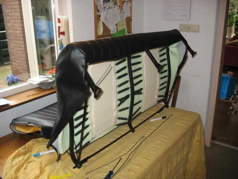

Bericht door Ducksen » di 11 feb, 2014 09:41
De bank is best goed te doen, eerst de bekleding binnenstebuiten dan stangetje door rugleuning heen en die vastzetten. Stangetjes gaan er niet makkelijk in, moet je er echt in buigen voorzichtig maar als hij eenmaal zit, dan klap je de stof over de stoel heel, nu de voorkant. Stangetje erin en dan opletten hij gaat achter de middelste poot langs. Ook hier weer een kant in een gaatje duwen en dan voorzichtig de andere erin buigen. Dan de twee zijkanten nog. Als alle vier de stangetjes erin zitten dan kun je de stof op gaan spannen en uteindelijk met krammetjes vastzetten.

Bericht door Tha_Duck » di 11 feb, 2014 09:49
Ah, dus de voorbank heeft ook 2 stangen nodig. Maar die zit verstopt binnen de bekleding :)
Ik heb aan de voorkant overigens een gat in middelste poot, moet daar die stang niet gewoon doorheen?

Bericht door Tha_Duck » ma 17 feb, 2014 09:03
De voorbank is nagenoeg klaar, maar ben over het resultaat nog niet helemaal tevreden. Echt heel strak krijg ik het er niet omheen, maar misschien moet ik dat gewoon 'even inzitten'.
Ik heb uiteindelijk de bovenste staaf niet gebruikt, als ik die erin deed dan trok de bekleding veel te ver omhoog. Wat ik gedaan had was de bekleding binnenstebuiten, staaf erin en vervolgens omgeslagen. Zonder staaf zit de bekleding al vele malen beter. Maar de ruimte voor de staaf zit niet voor niets in de bekleding en ik heb het gevoel dat ik gewoon iets verkeerd doe.
Daarom eigenlijk de domme vraag, hoe moet die staaf? Ik heb het schuim nu doorlopen tot helemaal bovenaan en dan omgeslagen rond het frame. De bekleding heb ik met de staaf om het schuim geslagen en toen vastgezet. Zou het misschien aan de voorkant/bovenkant moeten? Beetje lastig uit te leggen, hopelijk snap je het RobM/Ducksen :(

Bericht door backfire » ma 17 feb, 2014 22:17
Mijn voorbank heeft gewoon een dichte achterkant, net zoals losse stoel dat heeft. Achterbank is met de staf. En de staaf aan voorzijde gaat inderdaad door de gaatjes in de middelste buis.
Hoes die je kant en klaar kunt kopen passen inderdaad nooit super. Komt omdat materiaal dunner is dan de orginele bekleding.

Bericht door RobM » ma 17 feb, 2014 22:25
je hebt het over de voorbank? Die heb ik nooit gedaan. Bij de voorstoelen heb je geen 'bovenste staaf', want de achterkant zit stof.

Bericht door Tha_Duck » di 18 feb, 2014 08:20
Ducksen schreef:Is het inmiddels gelukt????
Zoveel tijd heb ik niet over in mijn leven ;)
Maar voorbank is ook inderdaad een dichte achterkant, en dan moet ik dus gewoon de staaf niet gebruiken.
Vanavond lijm halen voor de achterbank, spuitlijm was met 1 bank al op (belachelijk weinig inhoud die busjes). Maar heb nog een week of 2 voor het af moet zijn :)
