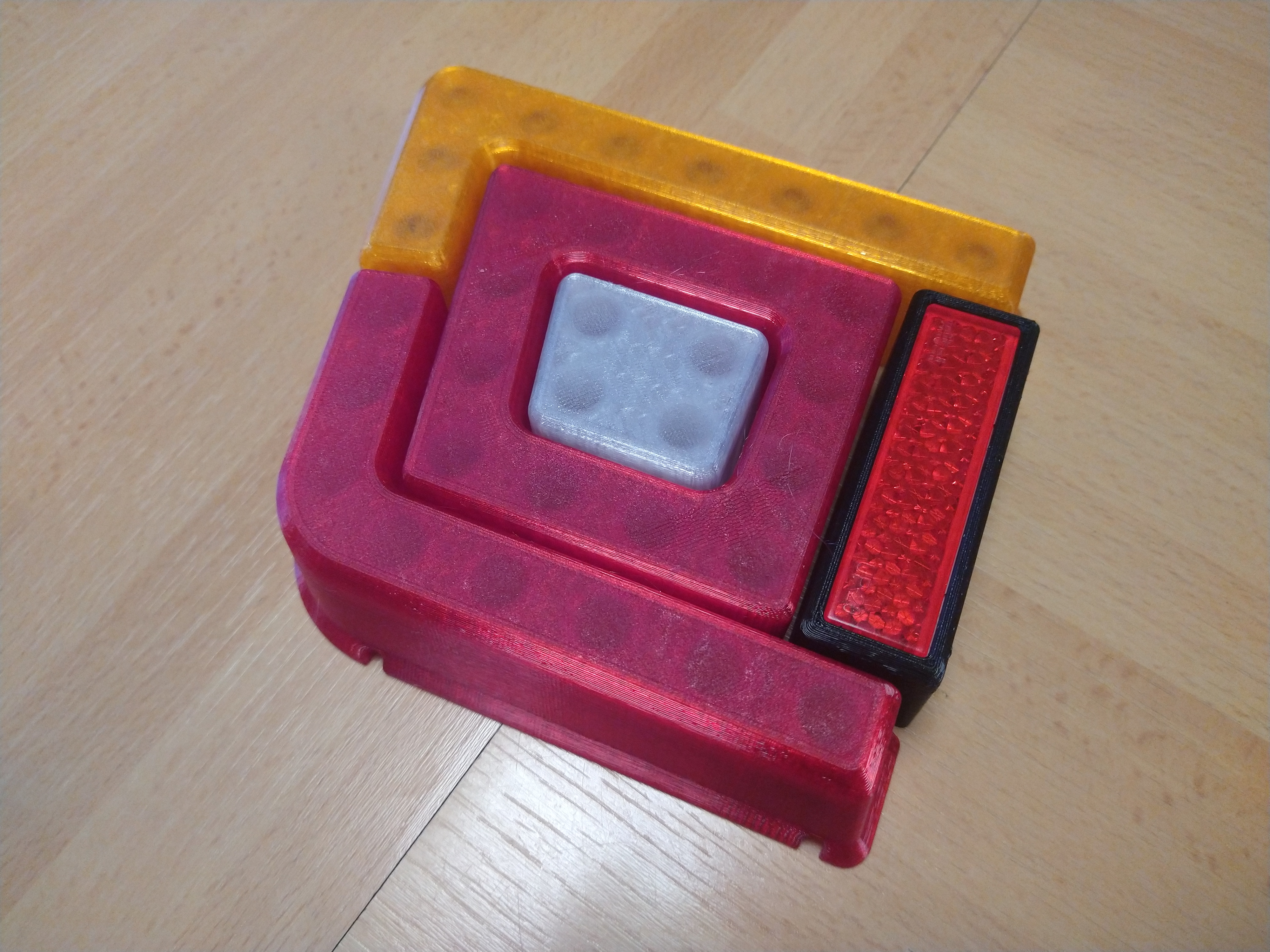

Nou, ik ben dan eindelijk wel weer verder gegaan met het ontwerpen van deze lampen! Hij moet door de APK heen en ik heb iedere keer gezeur met de huidige lampjes, slecht contact, veel weerstand in de kabelboom, gebroken kappen, etc. Dus het wordt tijd dat ik mij nog een keer ga verdiepen in de geprinte lampen, hier alvast de basis van het nieuwere ontwerp:
Ik heb de blokken nu los van elkaar gehaald zodat ik ze ieder in een eigen kleur kan printen (weg met het lelijke wit) en dat ik de bleed van het licht kan beperken tussen de verschillende componenten. Het gat dat je er nog in ziet is voor de reflector en kentekenverlichting, daar ben ik nog mee bezig. De centrale witte is eventueel voor achteruit en mistlamp (met rode leds)

Re: LED achterlichtunits op een eend? 3D geprint
Deze versie is inderdaad veel mooier. Lijkt meer op het origineel ook. Ben benieuwd naar de print. Goed bezig
De 3D printer draait voor een eerste test:
Ik hoop vandaag of morgen een beetje resultaat te kunnen laten zien
(edit: fijn, die foto op zijn kant haha)
Volgens mij zijn er nog maar bar weinig 3D prints voorbij gekomen op het forum... Ik heb er een aantal gemaakt maar ik ben helaas niet georganiseerd genoeg om ook alles goed beschikbaar te maken, maar ik zal mijn best doen!
Ik ben in ieder geval verder gegaan en heb een eerste paar tests geprint, alleen een uitsnede van het linker knipperlicht om printtijd en filament te besparen.
Hier nog even het printen van de basis waar alle delen op gebout worden:
En hier de losse onderdelen: het lampenkapje, een string ledjes, de basis, boutjes om de twee delen aan elkaar te krijgen en M5 bouten om 'm op de eend te monteren:
Ook heb ik nog even een test gedaan met een halfrond rubber profiel als afdichting en dat lijkt ook wel te werken:
Dit is in ieder geval het knipperlicht gedeelte compleet:
En hier aan de voeding op 14v, lastig op de foto om te zien maar meer dan fel genoeg!
Heel mooi gemaakt. Indd veel beter als versie 1
Dankjewel! Hier alvast een sneak preview:
