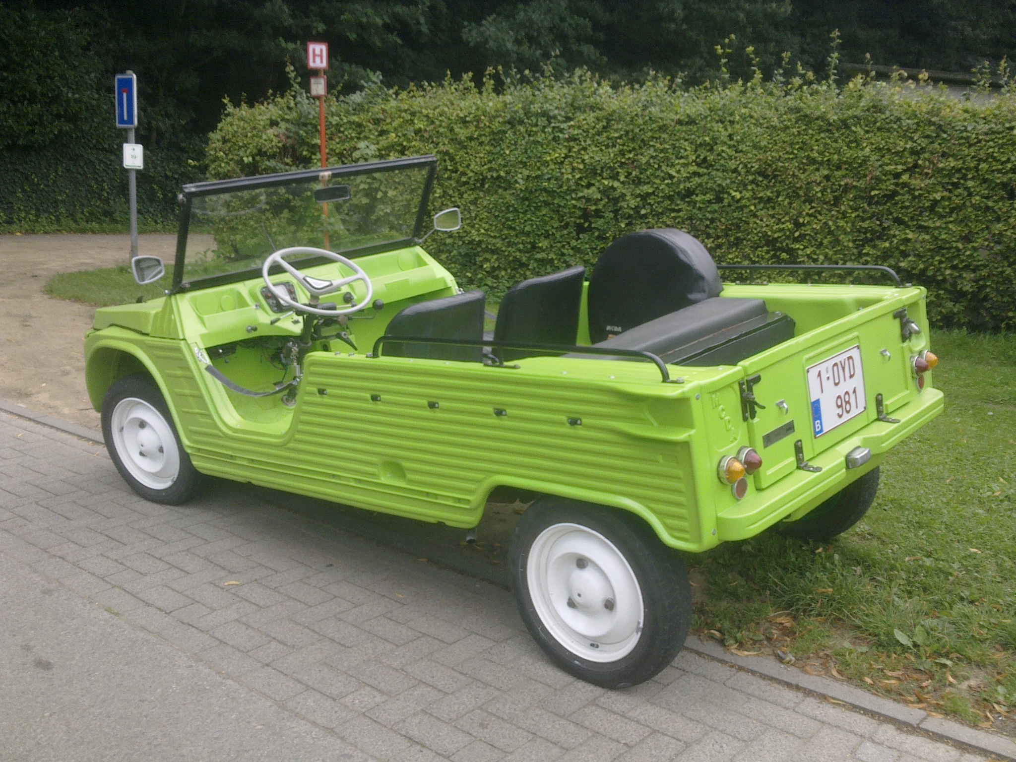

Mooi zo! En nu nog een fotootje van je Mehari :)

mehari
mehari
Chris54
Berichten: 157
Locatie: Zuidlaren
Re: geen benzine naar carburator
Bericht door Chris54 » vr 9 sep, 2022 20:12
hele mooie

Mooie kleur!
