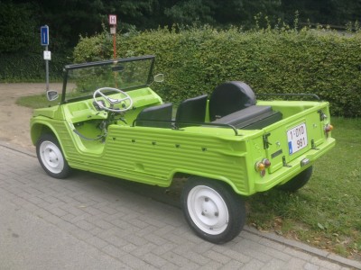

Mooi zo! En nu nog een fotootje van je Mehari :)

Bericht door Jolien21 » vr 9 sep, 2022 16:39
mehari
mehari

Bericht door Chris54 » vr 9 sep, 2022 20:12
hele mooie

Bericht door IVARIO » ma 12 sep, 2022 13:13
Mooie kleur!
