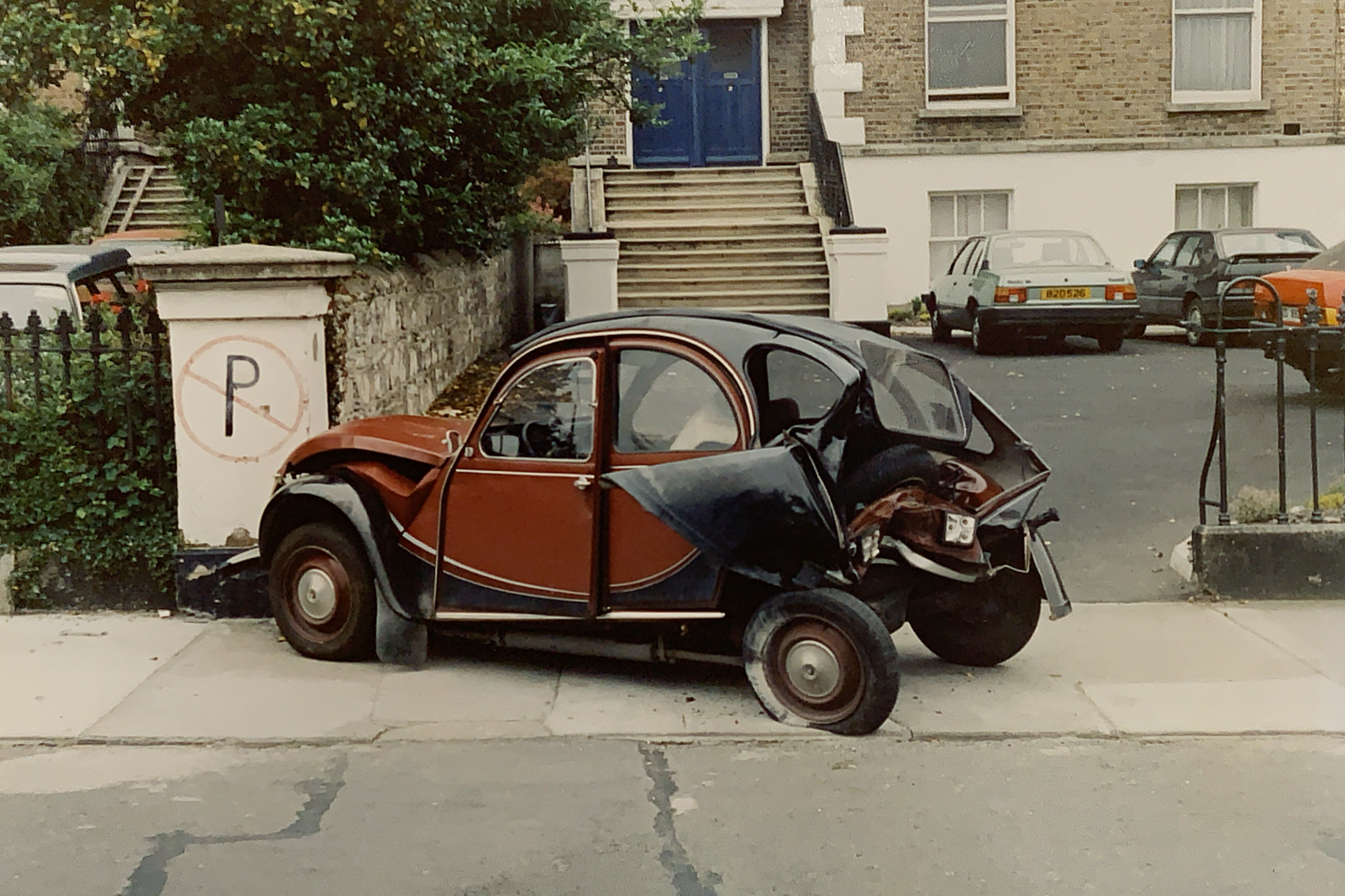

Grappig, door jouw verhaal (en vooral je locatie) moest ik ineens aan deze eend denken:
Heb ooit een paar maanden in Dublin gewoond, en deze was van een vriendin. Op een ochtend bleek een beschonken Ier de (overigens heel flauwe) bocht niet gehaald te hebben en was vol in haar eend gereden. Het was geen eerlijke wedstrijd zoals je ziet.
