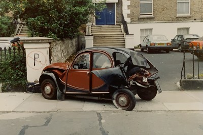

Grappig, door jouw verhaal (en vooral je locatie) moest ik ineens aan deze eend denken:
Heb ooit een paar maanden in Dublin gewoond, en deze was van een vriendin. Op een ochtend bleek een beschonken Ier de (overigens heel flauwe) bocht niet gehaald te hebben en was vol in haar eend gereden. Het was geen eerlijke wedstrijd zoals je ziet.

Zat die Ier met een paar Guinness te veel ook nog eens in een Guinness truck? Dit doet mij dan weer denken aan mijn eerste eend die op de dag dat ik mijn rijbewijs haalde van achteren werd aangereden door een busje bij een stoplicht. Mijn toenmalige vriendin zat achter het stuur en bevond zich opeens achter in de auto. Geen persoonlijke schade maar auto total loss verklaard. Eenden hebben blijkbaar niet alleen een kreukelzone maar ook nog eens anti-whiplash stoelgeleiders. Wat een revolutionair concept was het toch.. :wink:
