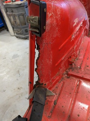

Een jaar geleden erfde een collega en goede vriend van mij een rode 2cv6 van zijn vader die plots en te jong is overleden. Mijn collega kreeg kort daarna kinderen en die hebben kort mogen mee genieten van de auto van opa. Kort, want al snel kwam de eend niet meer door de APK wegens gaten in de vloer.
Dat was niet heel gek, zijn vader gebruikte de auto tien jaar lang, door weer en wind (en sneeuw en pekel) als daily driver en hij stond altijd buiten langs de stoep geparkeerd. De garage gaf aan dat hij het misschien wel kon lassen, maar dat het waarschijnlijk goedkoper was om een nieuwe koets te kopen. Hij had niet de middelen om op dat moment dit te laten doen en overwoog om de eend weg te doen. Nou kende ik zijn vader ook en zag hem met regelmaat, met een enorme baard, door het dorp rijden. Ik vond dat hij hem niet weg mocht doen en bood aan om de eend bij mij droog in de schuur te zetten totdat er een tijd zou komen dat we wel de tijd en de middelen zouden hebben om er iets aan te doen.

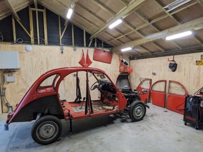

Die tijd is ondertussen aangebroken en ik wil direct van de mogelijkheid gebruik maken om te leren lassen. Wij hebben allebei geen ervaring met plaatwerk, dus dat moeten we allemaal nog opdoen. Ik heb al wel met regelmaat aan mijn motoren gesleuteld, maar meer dan de carburateur schoonmaken heb ik nog niet gedaan bij een auto.
Van het proces film ik "ter leering ende vermaeck" videos en plaats die op youtube. Deel 1 is zojuist geplaatst: https://youtu.be/3wtf6GLvfCQ
Wij willen er vooral van leren, dus als jullie iets zien wat we beter/makkelijker kunnen doen, dan horen we dat graag :)

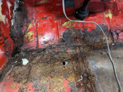

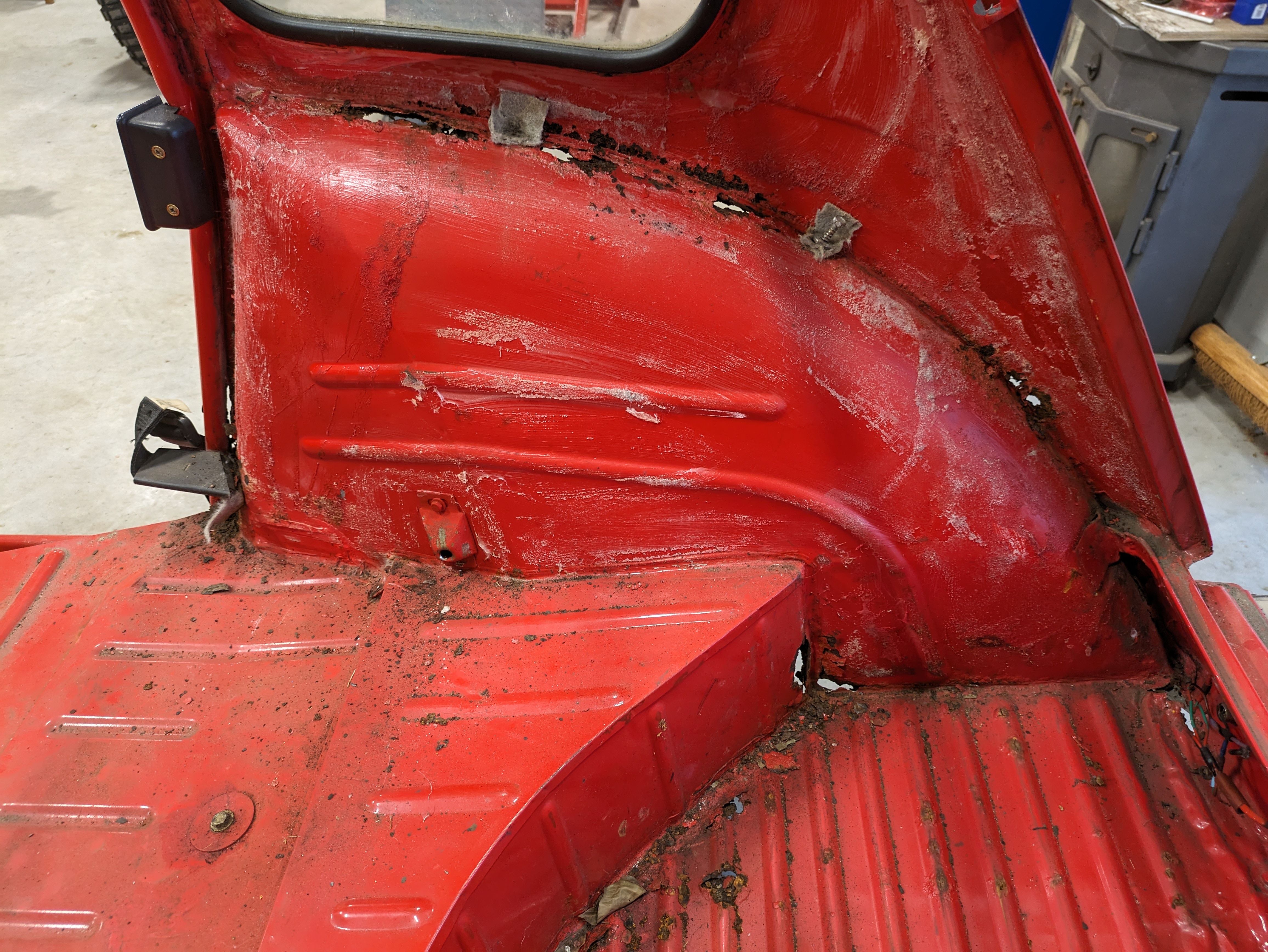

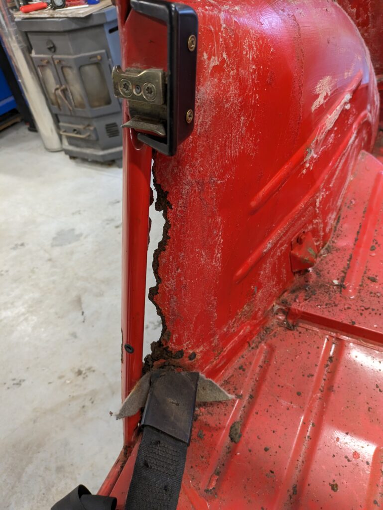

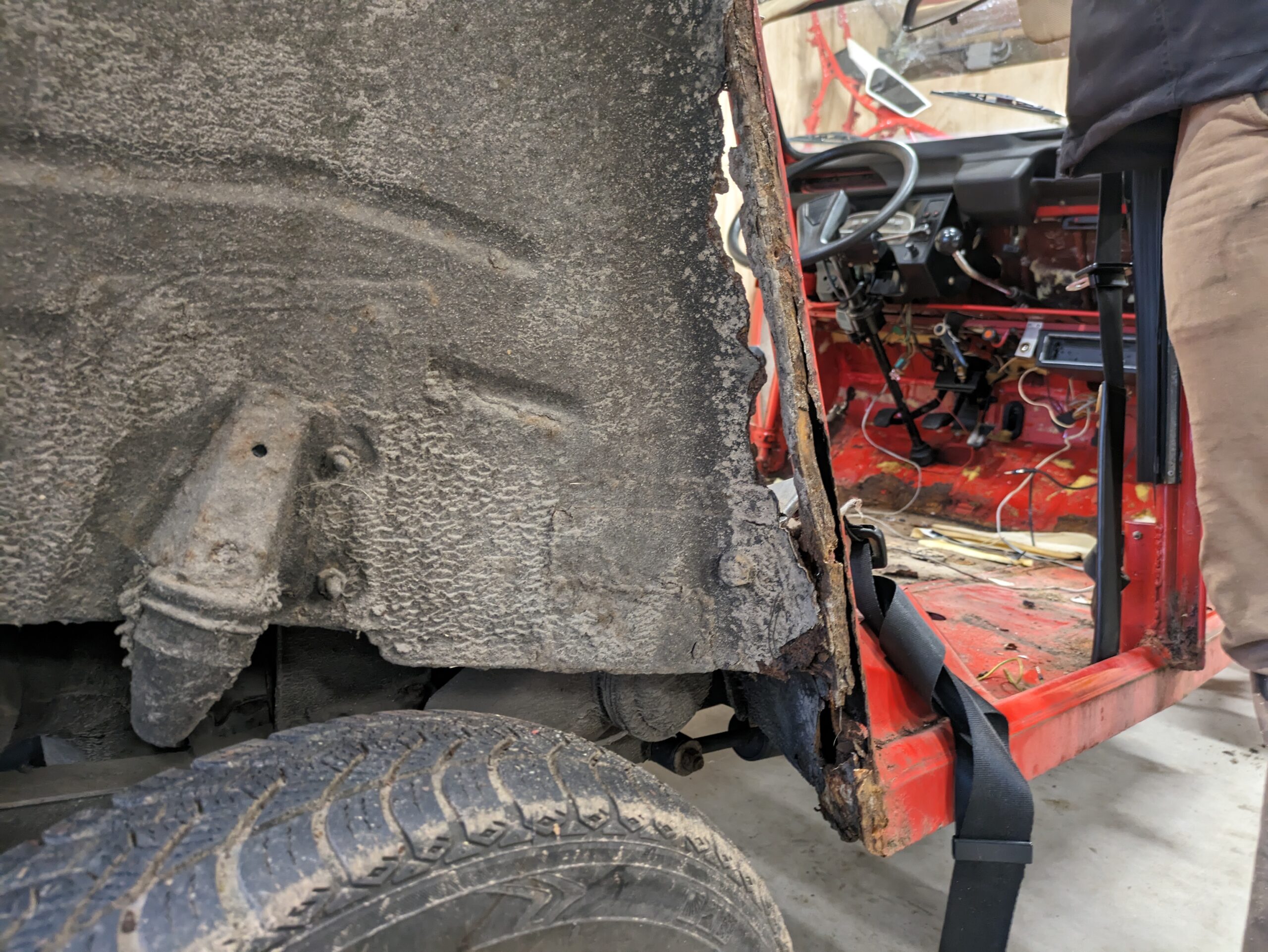

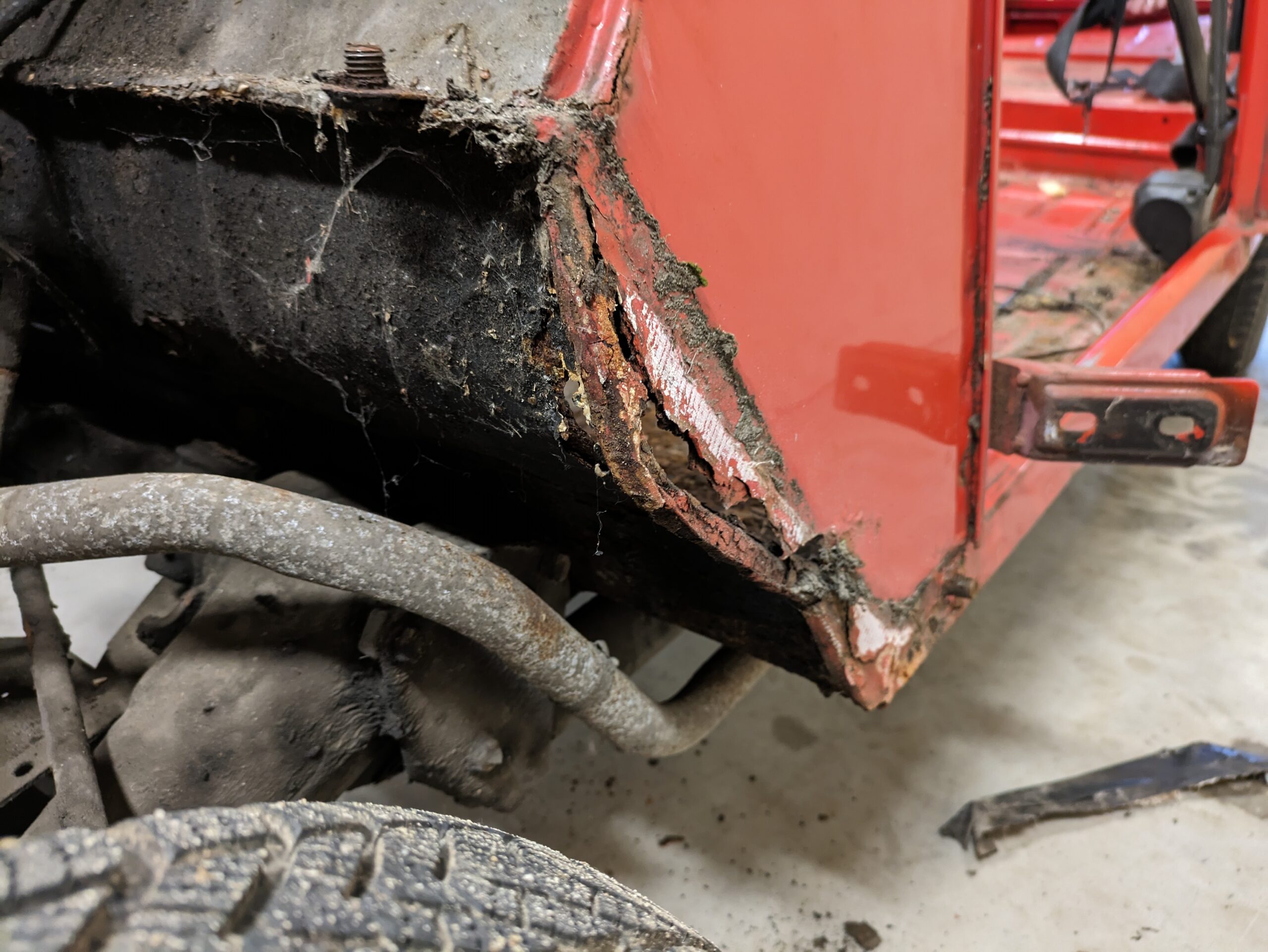

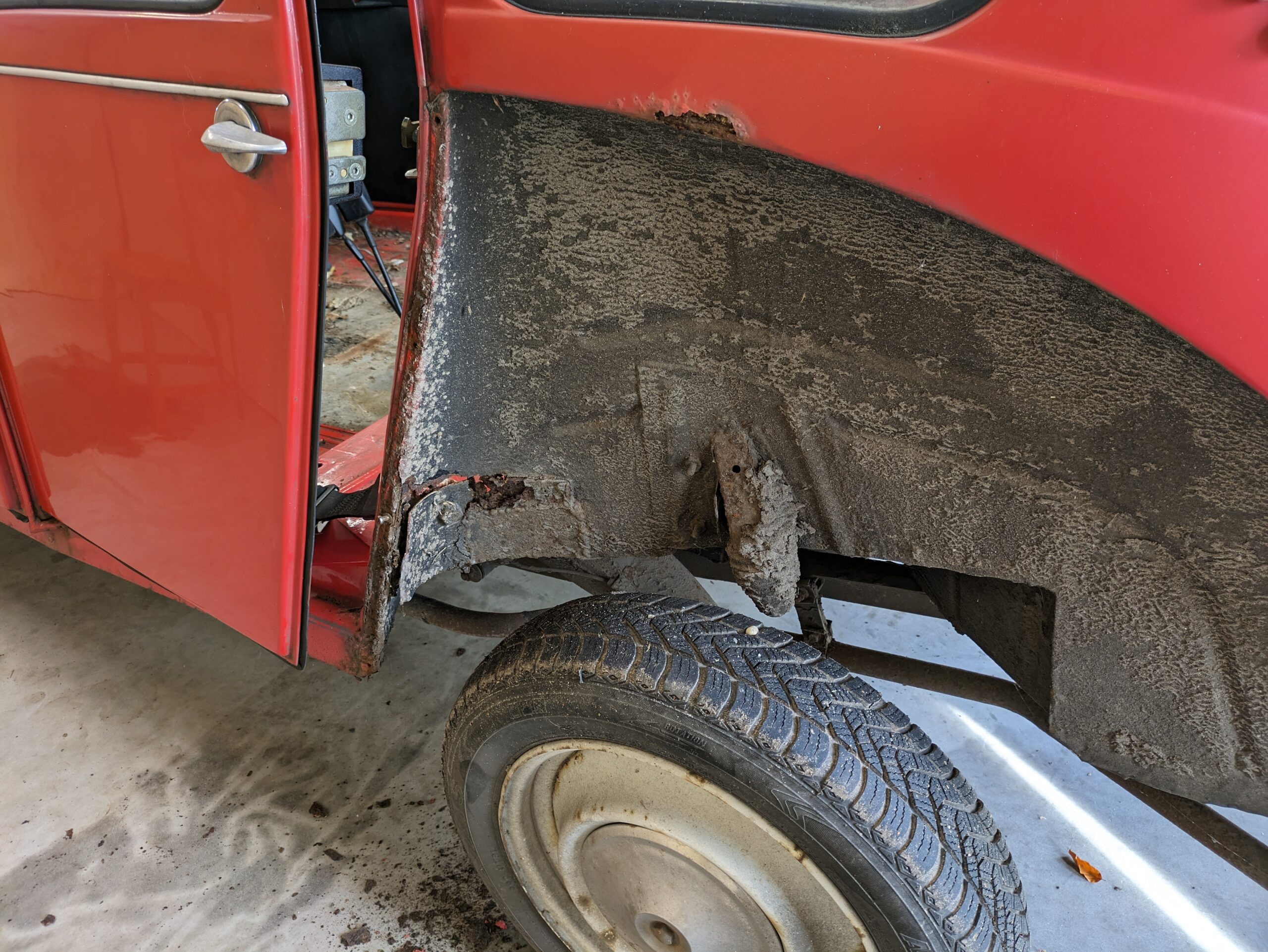

Mooi project, leuk om de eend van je vader te restaureren, leuk om te volgen, ze is wel goed krokant zeg!
Mijn tip zou zijn om een puntlasapparaat te kopen, 80% kun je met puntlassen doen, veel eenvoudiger en strakker resultaat met minder nabewerking nodig.
Vergeet niet als je alles eruit gaat slijpen stangen erin te lassen, kruislings, om het verband erin te houden, zo te zien moet er zoveel worden weggeslepen dat er weinig verband in blijft zitten

We lopen stiekem al een beetje voor op het filmpje en inderdaad, er blijft weinig over. Ik maakte me al een beetje zorgen over de hoeveelheid lassen die er in zouden komen dat ik tot de zelfde conclusie kwam: viewtopic.php?t=17457

Wel een dapper project hoor om alles te willen lassen! Maar goed, met genoeg tijd en energie, gaat het vast lukken! De suggestie van een nieuwe koets klinkt niet zo heel gek hoor...

Goed voornemen. Ongevraagd advies: ga niet met plaatjes werken maar koop plaatdelen.
Als je heel precies de afstand tussen de A-B en B-C stijl opmeet, en op de stijlen bv op 30 cm hoogt vanaf de dorpel met de ijzerzaag een streepje zet heb je al een hele goede referentie. Dan het nieuwe plaatwerk eerst op het chassis schroeven en vanaf daar de boel in elkaar lassen. Achterzijde van de eend heb ik toen met M4 boutjes in elkaar gezet. Dan deuren, dak en achterklep passen. Als het past vastlassen.
Best goed te doen!
