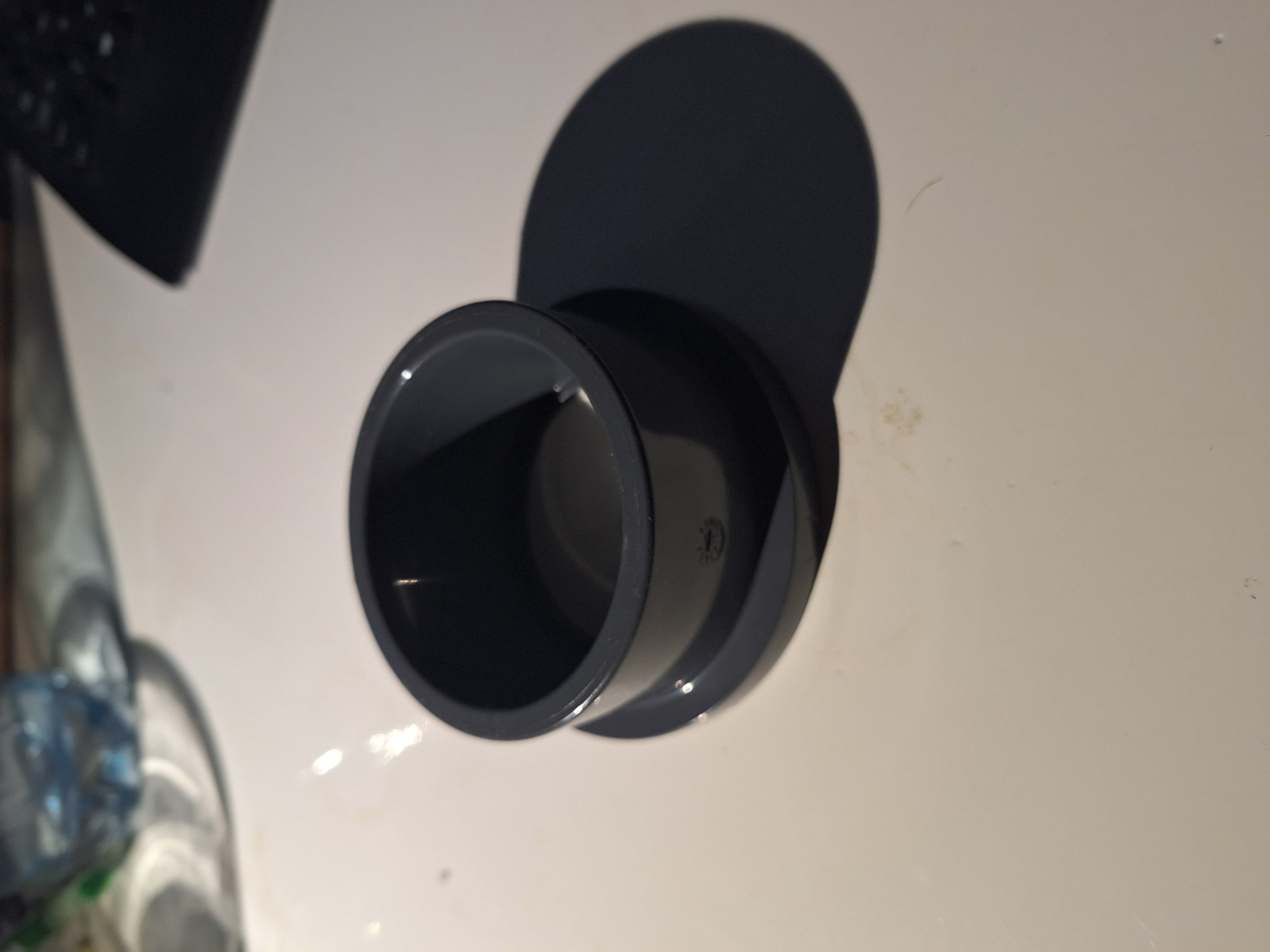

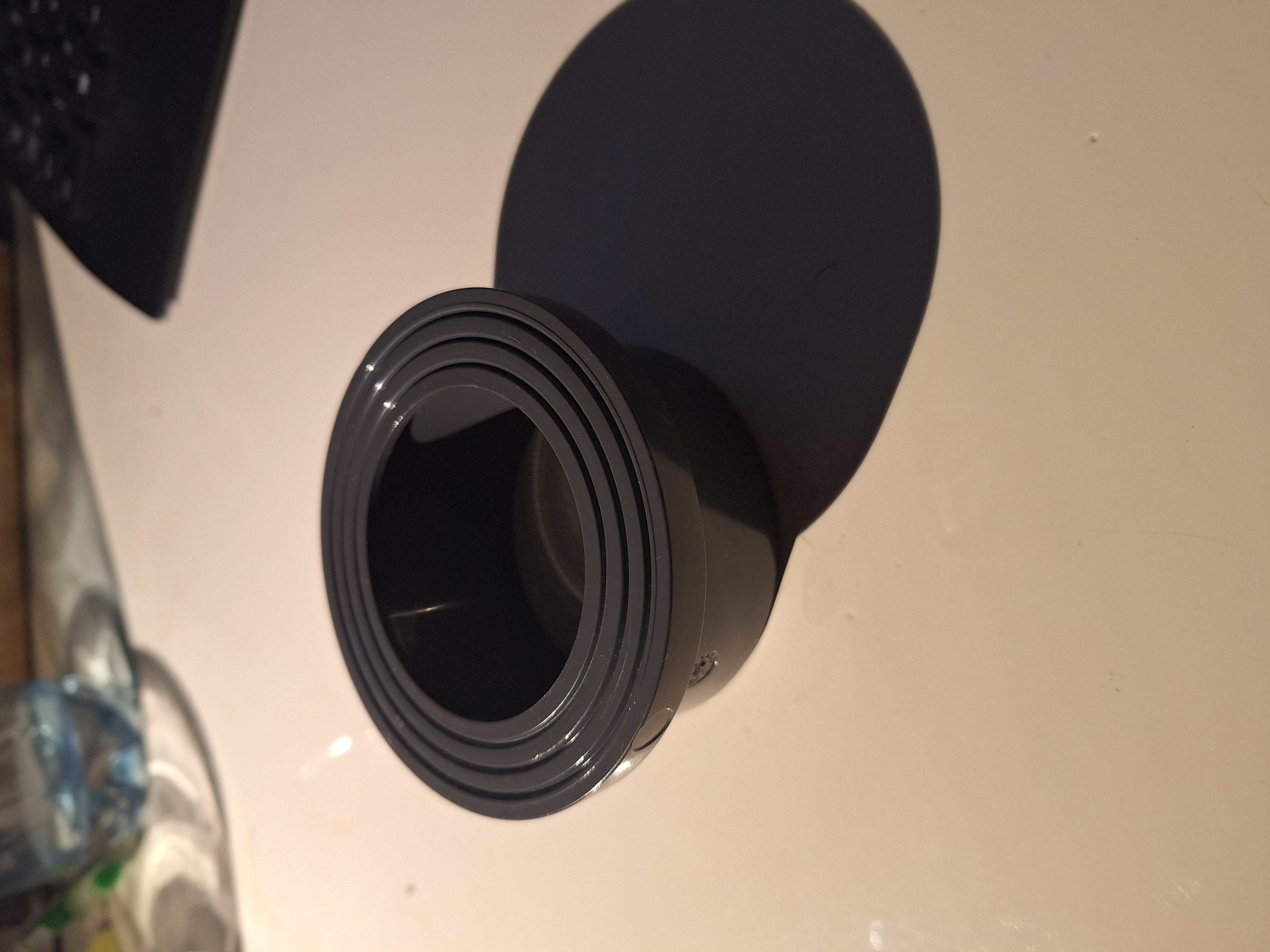

Ik heb een handige hulpmiddel gevonden om de krukaskeerring achter te plaatsen, zonder beschadigingen.
Met de smalle rand duw je de keerring gemakkelijk op z'n plek (evt. zachtjes aantikken met een rubber hamer). Het laatste stukje doe je met de platte rand. Deze zorgt ervoor dat de keerring op de juiste diepte in het carter komt.
Hulpmiddel is voor € 5,58 te koop onder de naam 'VDL kraagbus, type 3, pvc-u, 1x inwendig lijm, 16 bar, 63 mm'
Tool om krukaskeerring achter te plaatsen
