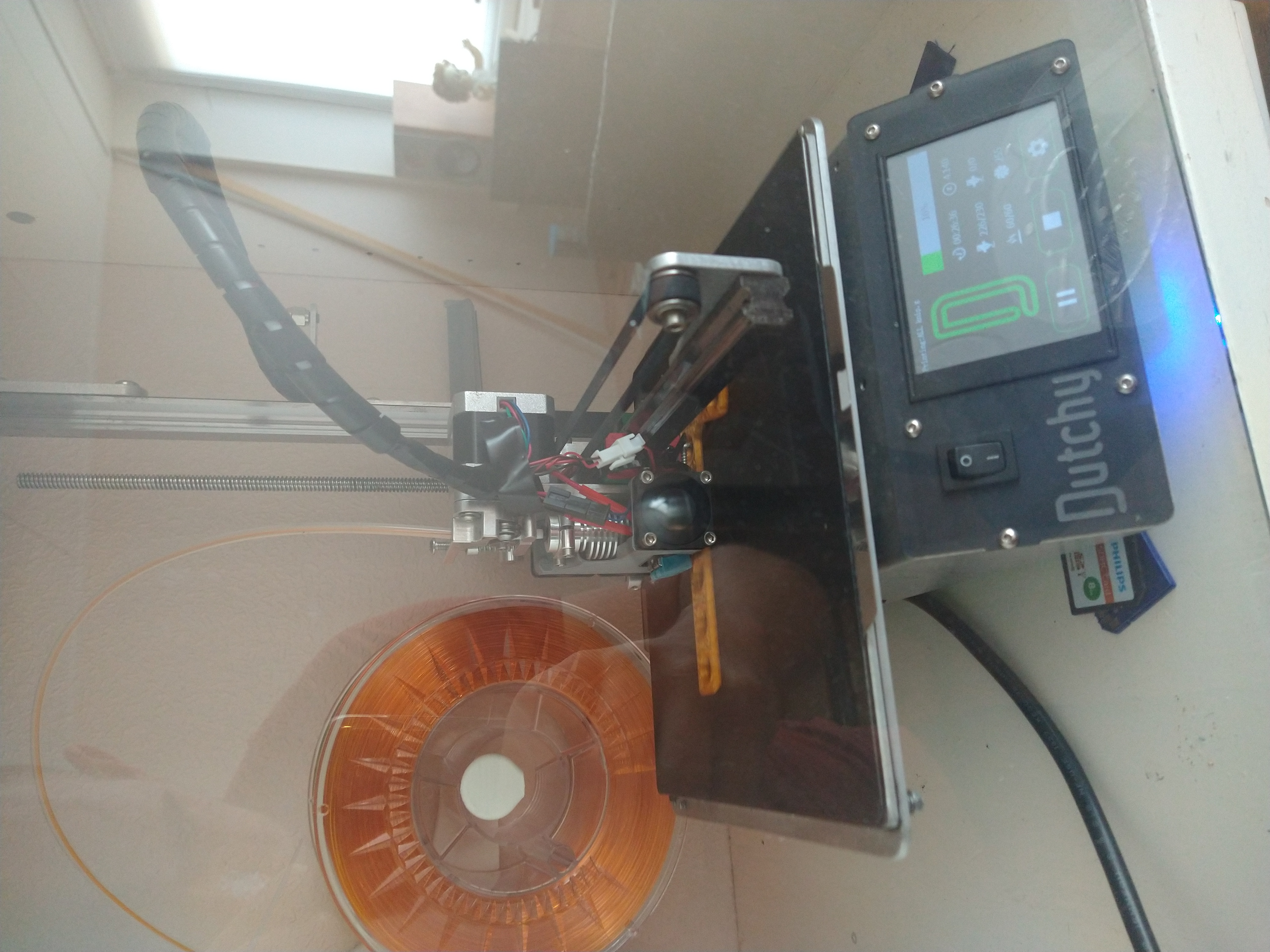

De 3D printer draait voor een eerste test:
Ik hoop vandaag of morgen een beetje resultaat te kunnen laten zien :D
(edit: fijn, die foto op zijn kant haha)

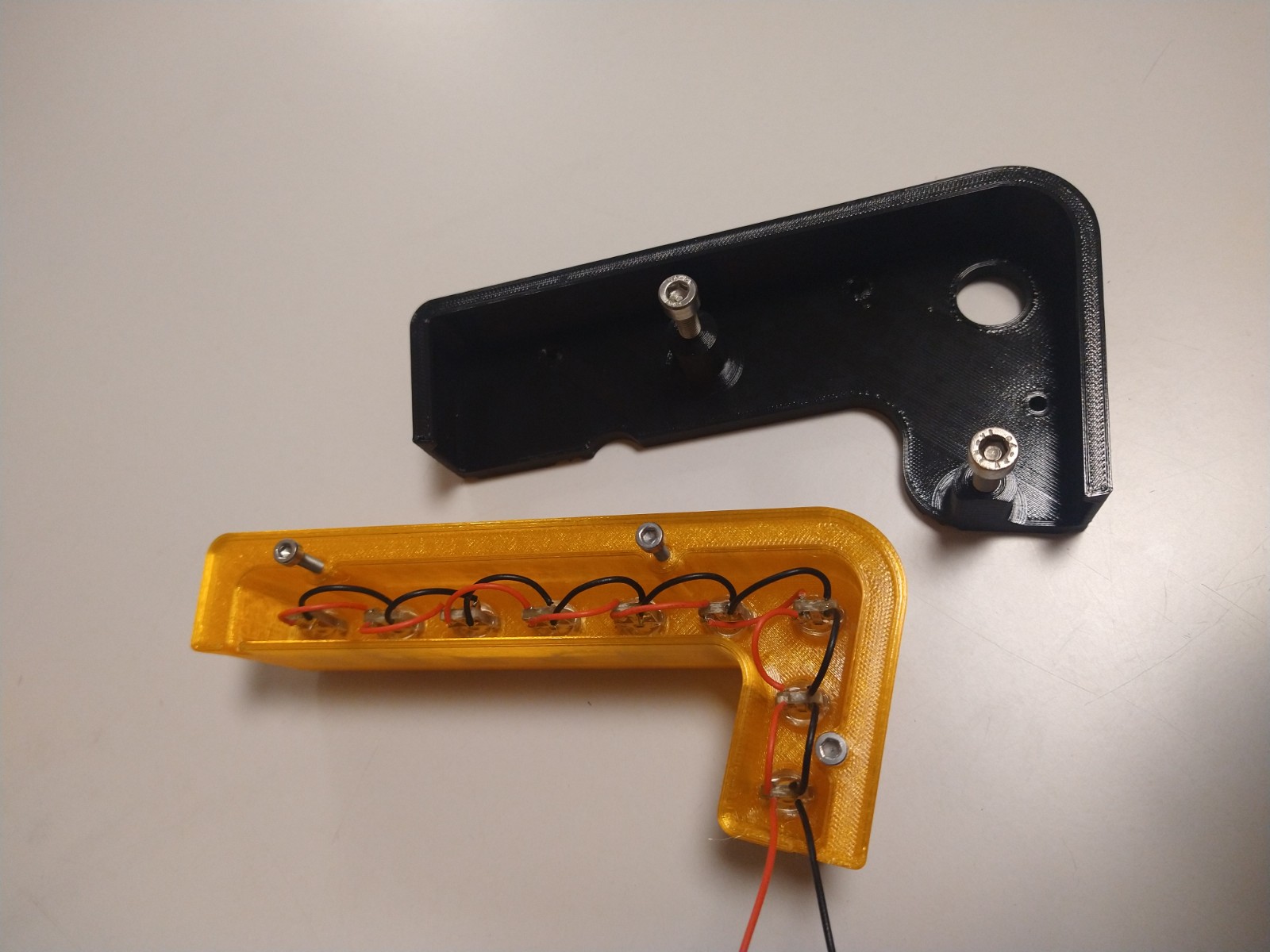

Ik ben in ieder geval verder gegaan en heb een eerste paar tests geprint, alleen een uitsnede van het linker knipperlicht om printtijd en filament te besparen.

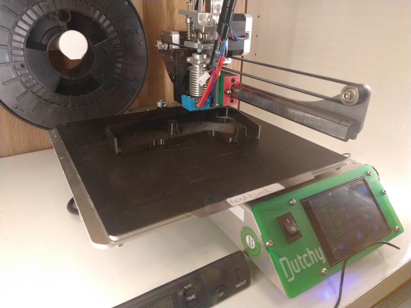

Hier nog even het printen van de basis waar alle delen op gebout worden:
En hier de losse onderdelen: het lampenkapje, een string ledjes, de basis, boutjes om de twee delen aan elkaar te krijgen en M5 bouten om 'm op de eend te monteren:

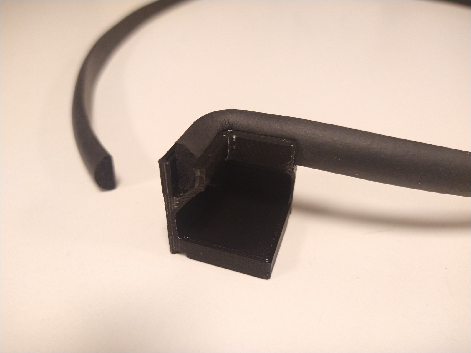

Ook heb ik nog even een test gedaan met een halfrond rubber profiel als afdichting en dat lijkt ook wel te werken:

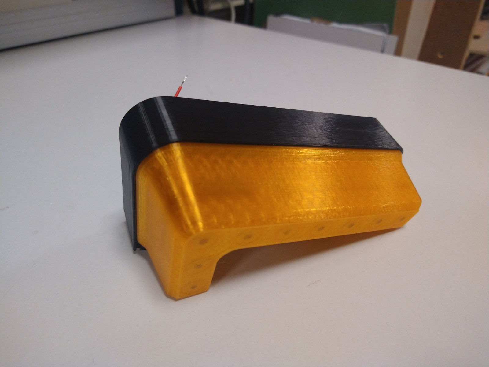

Dit is in ieder geval het knipperlicht gedeelte compleet:
En hier aan de voeding op 14v, lastig op de foto om te zien maar meer dan fel genoeg!

Dankjewel! Hier alvast een sneak preview:
