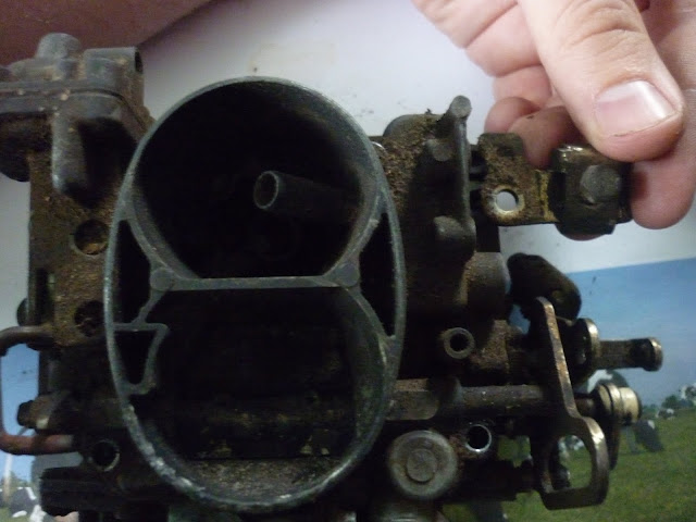

Juist een afspraak gemaakt om mijn cilinderkoppen te reviseren en carburator ultrasoon te reinigen.
Nu vroegen ze enkel nog mijn carburator te demonteren omdat zo het effect van het reinigen nog beter is.
Daarmee dus begonnen vanavond. helaas niet veel tijd om al veel te doen.

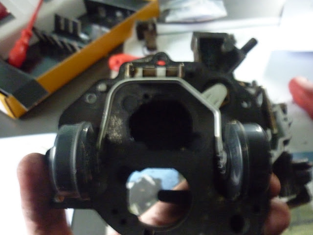

foto's:
binnenkant:
vlotter:

Nou vettig genoeg is ie die carburateur ;-)

een ding weet ik zeker, dat ultrasoon bad zal hem goed doen!

Zo vandaag toch nog even de tijd gevonden om wat aan de carburator te werken.
Jammer genoeg krijg ik deze niet veel verder uit elkaar zonder dat ik vrees dat ik iets beschadig. Enkel de vlotter eraf gekregen.
Maar alle asjes, en messing onderdelen durf ik niet veel kracht opzetten om te demonteren.
Heb ook nog nergens een handleiding gevonden die stap per stap aangeeft hoe je de carburator uit elkaar haalt.
Inderdaad, na een dikke 10 jaar stof en vuil te staan verzamelen is hij redelijk smerig geworden.

Sander,De gasklepas alleen maar demonteren om hem te vernieuwen,omdat de schroefjes geborgt zitten
Bedankt voor de tip. Denk dat ik de carburator zo zal laten reinigen. Heb hem nu in 2 gesplitst en de vlotter verwijderd.
Volgens mij moet dit voldoende zijn voor een ultrasoon bad.
