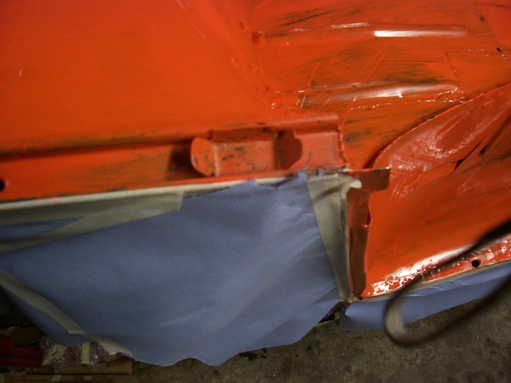

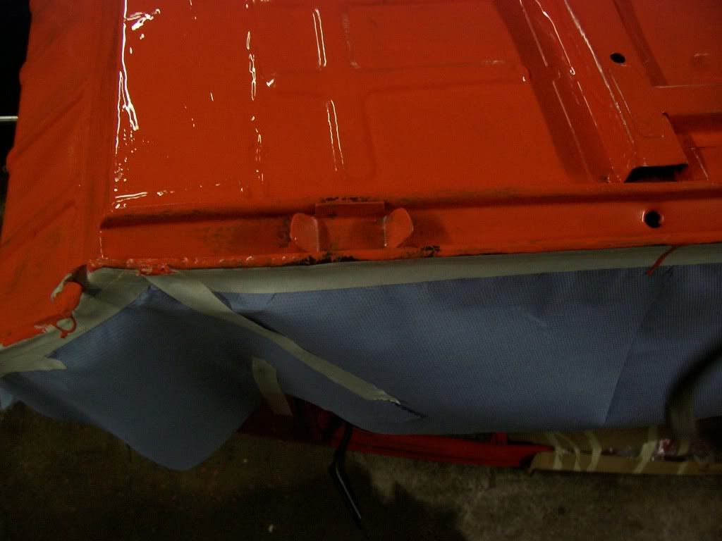

het schoot mij in 1 keer weer in mijn zin dat jij graag foto's wou hebben van de kriksteunen!
beetje laat :oops: :oops: :oops: :oops: :oops: :oops:
hoopelijk heb je er wat aan
achterste kriksteun
voorste kriksteun
als je meer foto's of vragen hebt zeg je het maar :wink:
