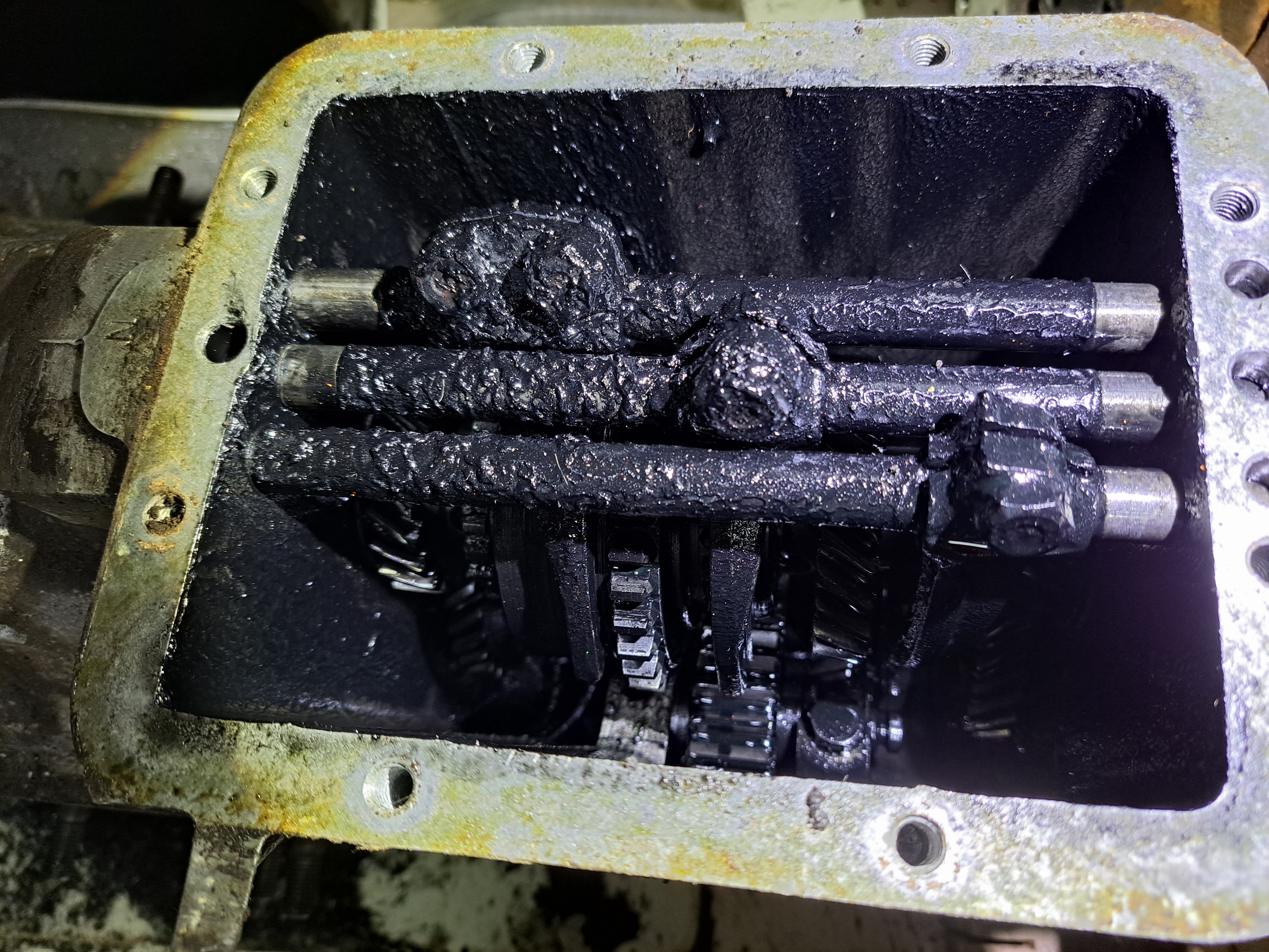

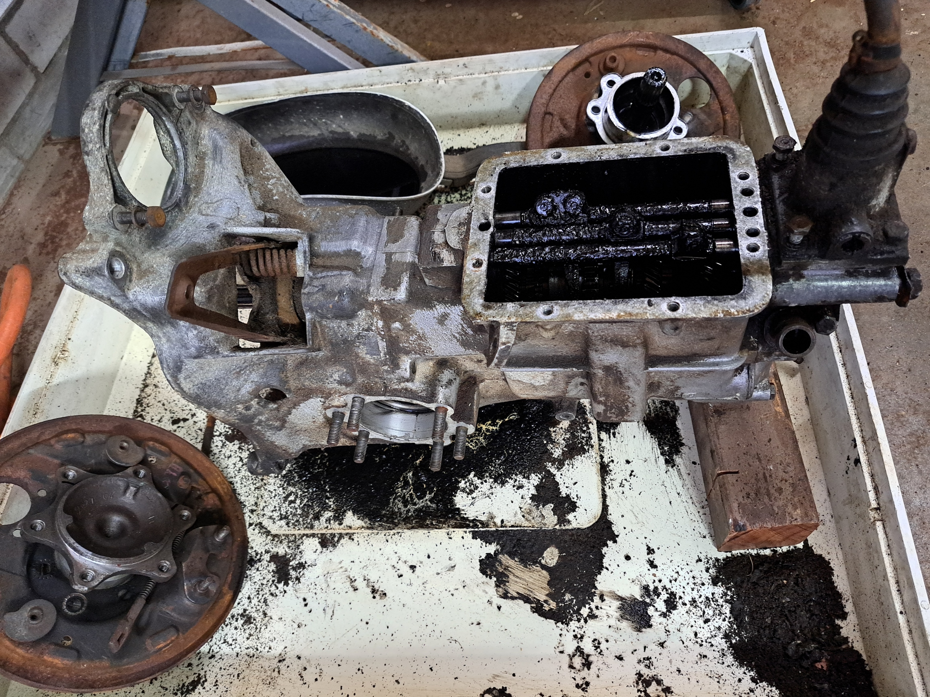

Ik ben inmiddels gestart, plan is de azu volledig te restaureren, ben nu bij de versnellingsbak aangekomen en zoek daarvoor advies. Ik heb geen historie van de auto. Ik heb ook niet kunnen rijden ermee, motor is handmatig rond te tornen, maar alles wat er omheen nodig is om te rijden is defect, dus geen proefrit kunnen maken.
Ik twijfel wat ik met de versnellingsbak moet doen. De bak schakelt goed met de hand, is via pignonas met de hand goed rond te draaien, tandwielen visueel van bovenaf bekeken via het bovendeksel, geen schade aan vertanding te zien.
Echter, de olie is pikzwart en erg dik, verder dikke zwarte smurrie op de schakelassen.
Ik heb de olie afgetapt, geen grote ijzerdeeltjes aan de aftapstop te zien, met een magneet door de oude olie leverde ook geen ijzerdeeltjes op.

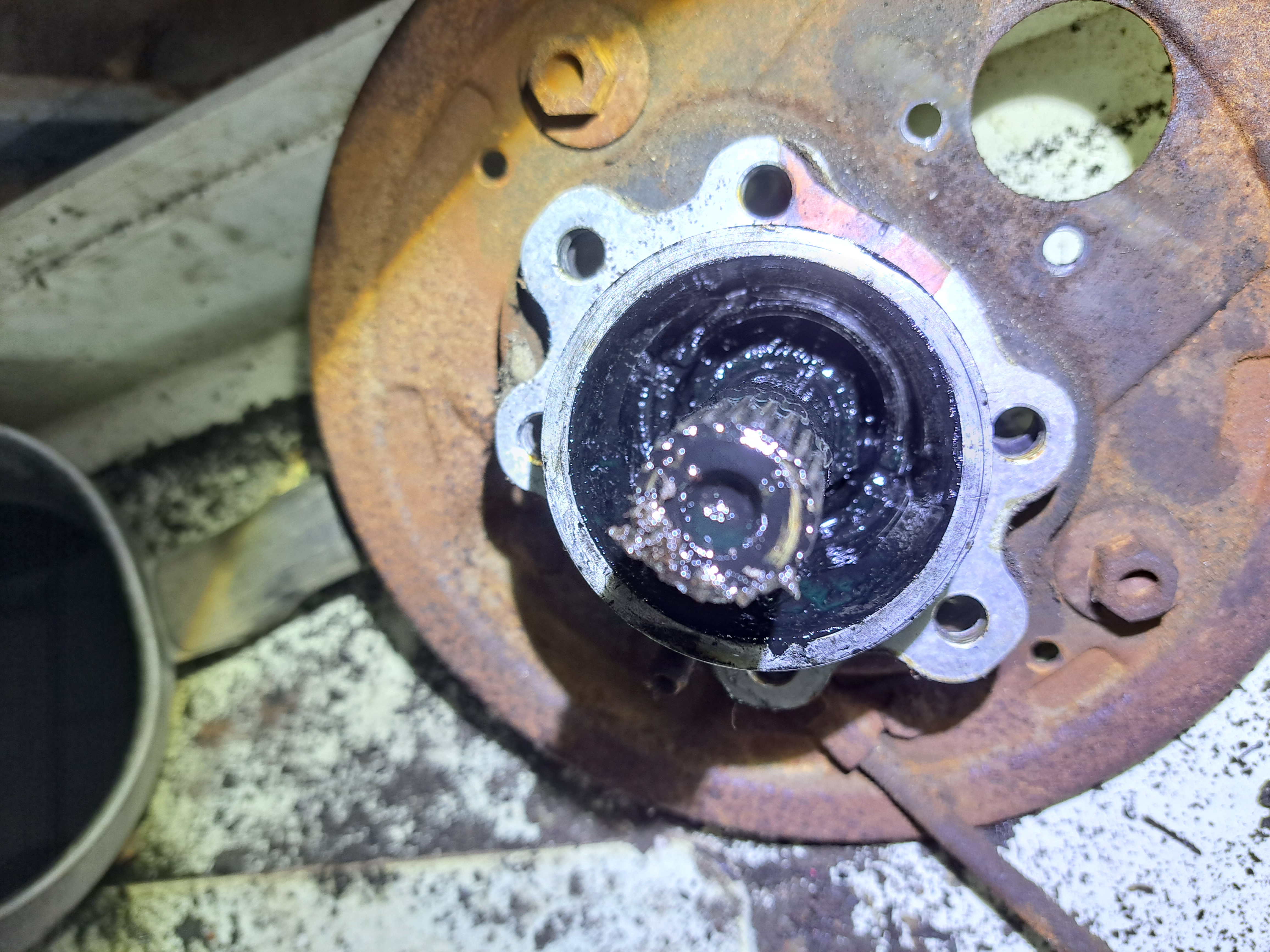

Achter de aandrijfassen bij pignon/kroonwiel ook allemaal zwarte smurrie. (Ik heb de afstandringen gemarkeerd)
Wat is jullie advies, toch helemaal reviseren? Of alleen schoonmaken en schoonspoelen en als de azu weer rijdt bezien of er problemen zijn met de bak?
Wat betreft het spoelen/ schoonmaken, hoe is dat het beste te doen? Ontvetter erin lijkt me voor de lagers niet wenselijk?
Hoor graag van jullie!

Ja inderdaad schoonmaken. Wat een troep zeg, nooit gezien.
EN dan eens mee rijden. Als je pech hebt is er wat mee. Maar dan weet je tenminste ook wat.

Je kan de bak best reviseren. Dan is alles goed gangbaar, goed afgesteld en lekvrij. De kans dat je gewoon een goed werkende bak hebt, is eigenlijk vrij klein.

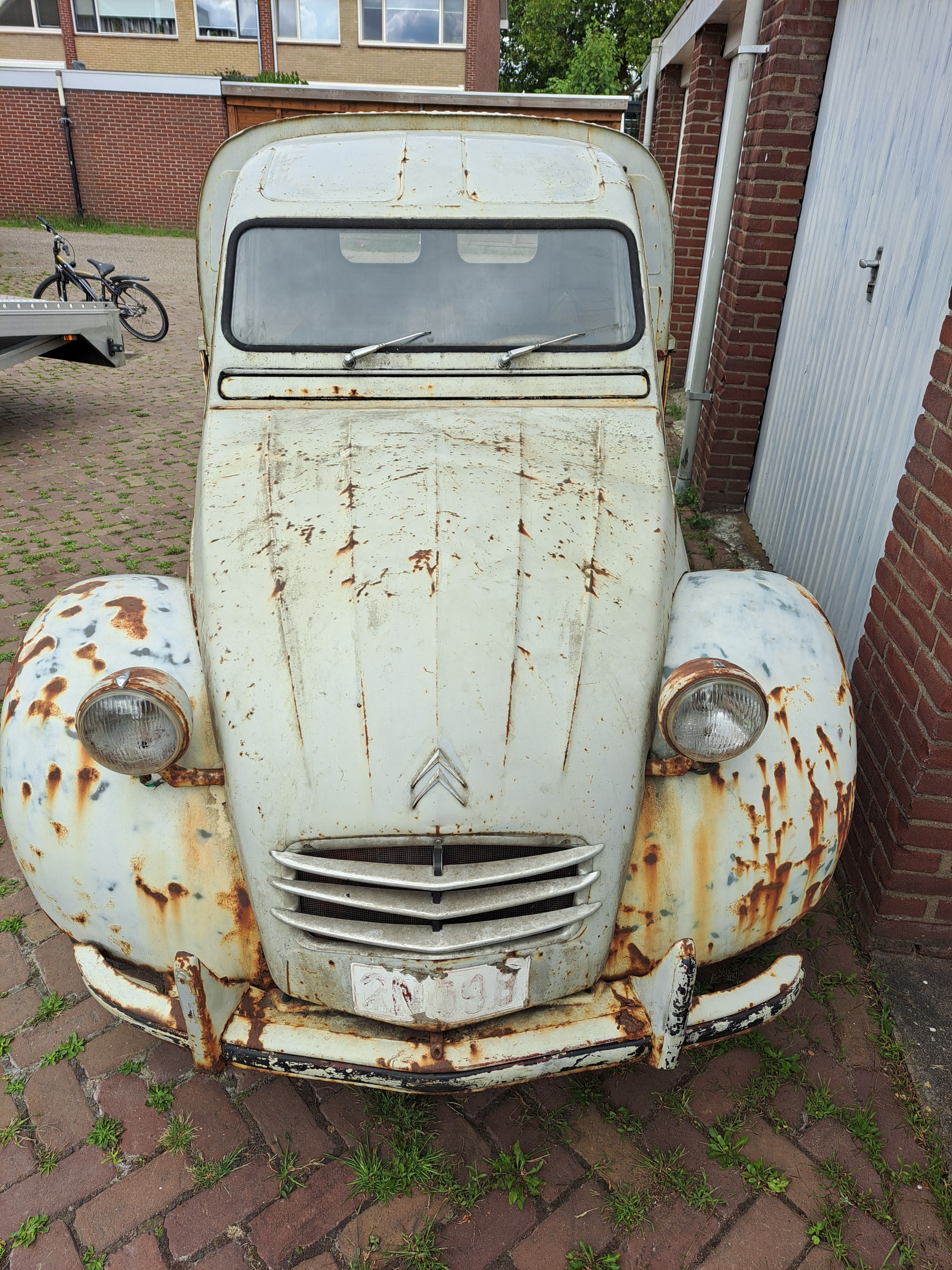

Hierbij een paar foto's van de azu. Hij is voor de Belgische markt geleverd, nog met de remlichten bovenaan, toen ze vanaf 1966 het houten blokje achter de deurvangers monteerden verhuisde de remlichten weer naar de normale plek.

Coole eend hoor! Ga je hem overspuiten? Zou ook leuk zijn om de buitenkant zo te laten en alleen te conserveren; toverwoord: patina...

Ik vind patina ook erg gaaf inderdaad, probleem is wel dat ik aan de achterkant veel plaatwerk moet vervangen waardoor het dan wel een lapjeskat wordt, ik ontkom er niet aan denk ik om hem over te spuiten

goede eend met patina verkoopt niet echt heel goed.
Het kan er beter van buiten strak uitzien met een beetje nuffig karakter, dan een gouden hart en een slechte huid. Dat brengt makkelijker aan de man.

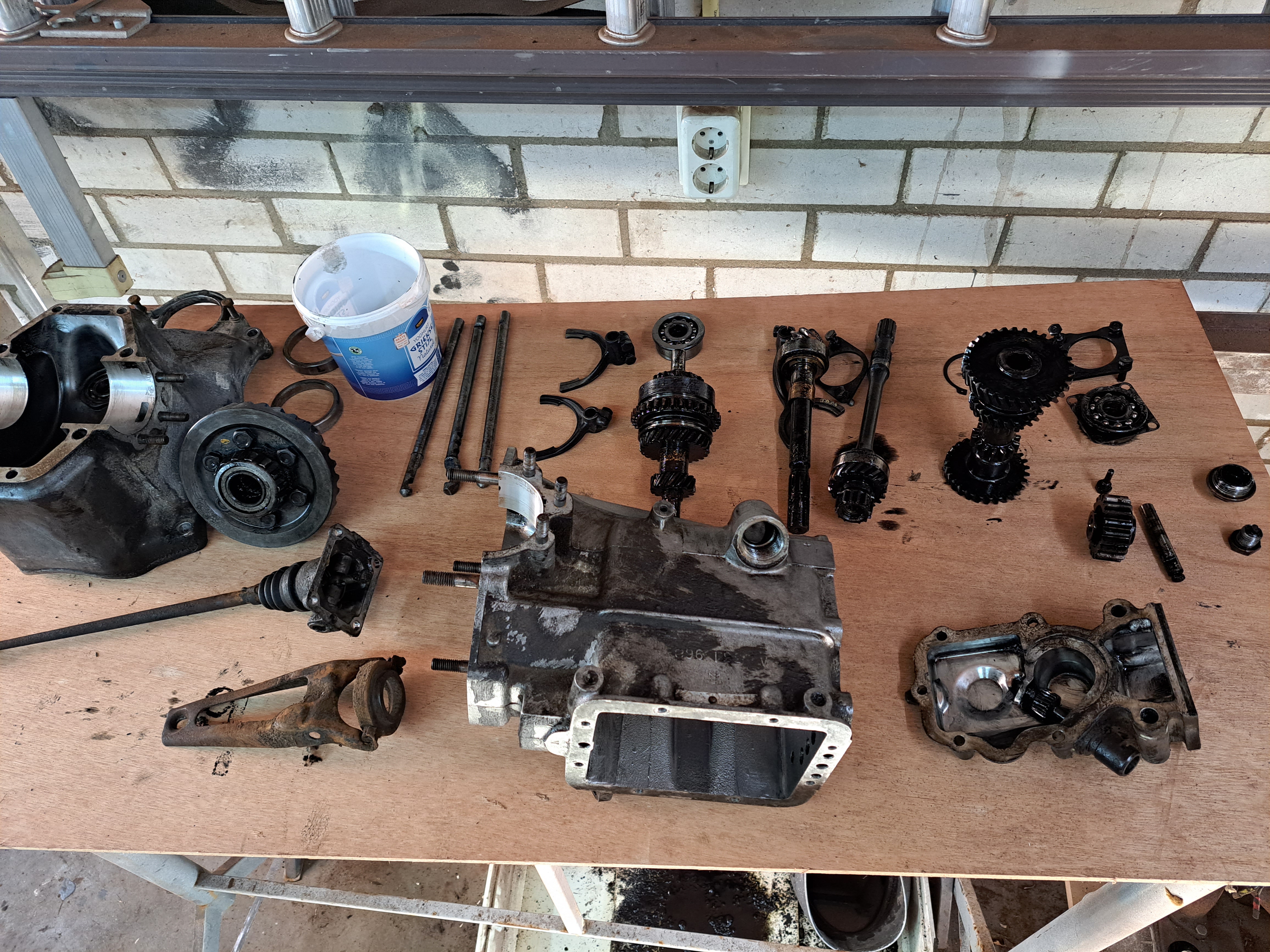

Inmiddels alles uit elkaar en gestart met schoonmaken. Alle tandwielen en lagers zijn in goede conditie, geen speling, soepel draaiend, nergens visueel beschadigd. Welke delen zouden jullie sowieso vervangen nu (behalve alle pakkingen en keerringen)?

De drie vertragingsveertjes en alle lagers.

Ik heb nog een vraag. Voor het pook gedeelte zitten er 2 schuif busjes met erin een veer om de pook te centreren. Nu verschillen de veren in lengte en draad dikte. De langere is soepeler maar moet wel verder ingedrukt worden. De kortere is stugger maar heeft een kortere veerweg. Welke veer zou er aan welke zijde moeten zitten, de dikkere kortere voor de 4de versnelling en de langere voor de achteruit en de eerste versnelling of juist andersom?

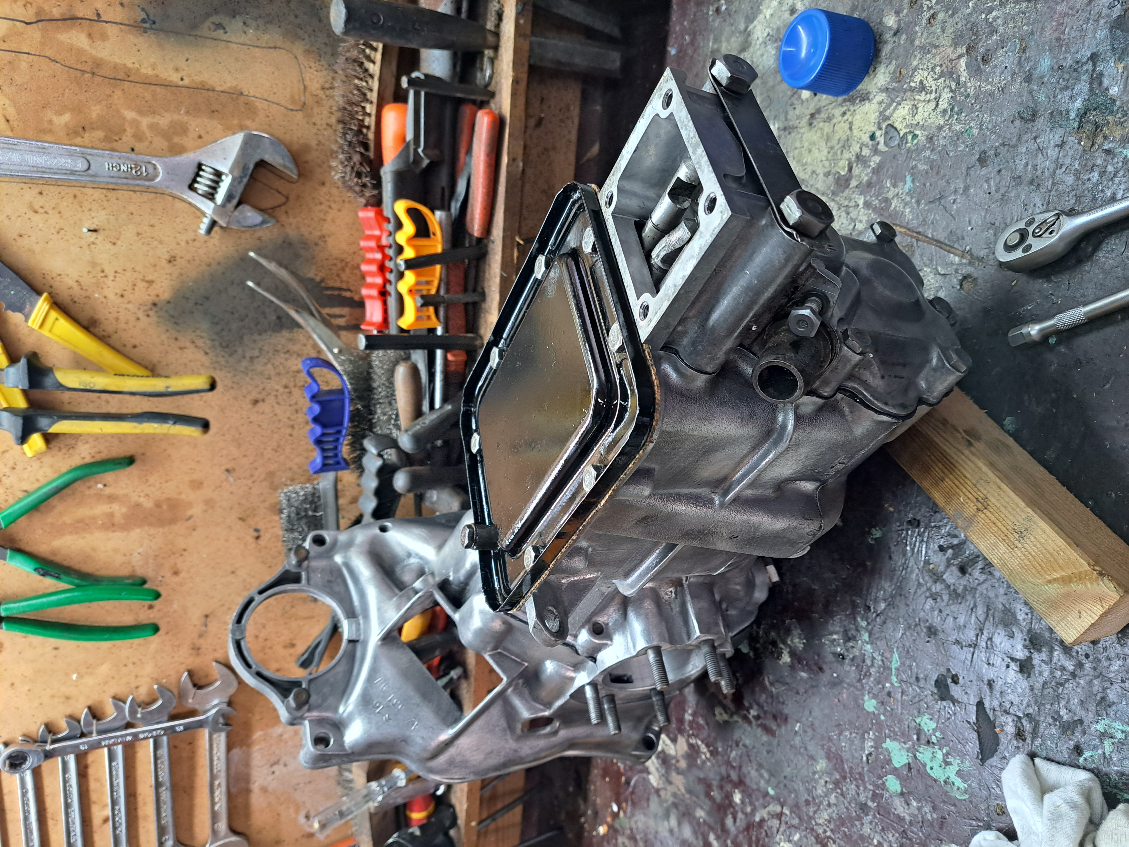

De bak zelf staat weer in elkaar:

Volgens het onderdelenboek moeten de veren van de pook even lang zijn. (32mm).
