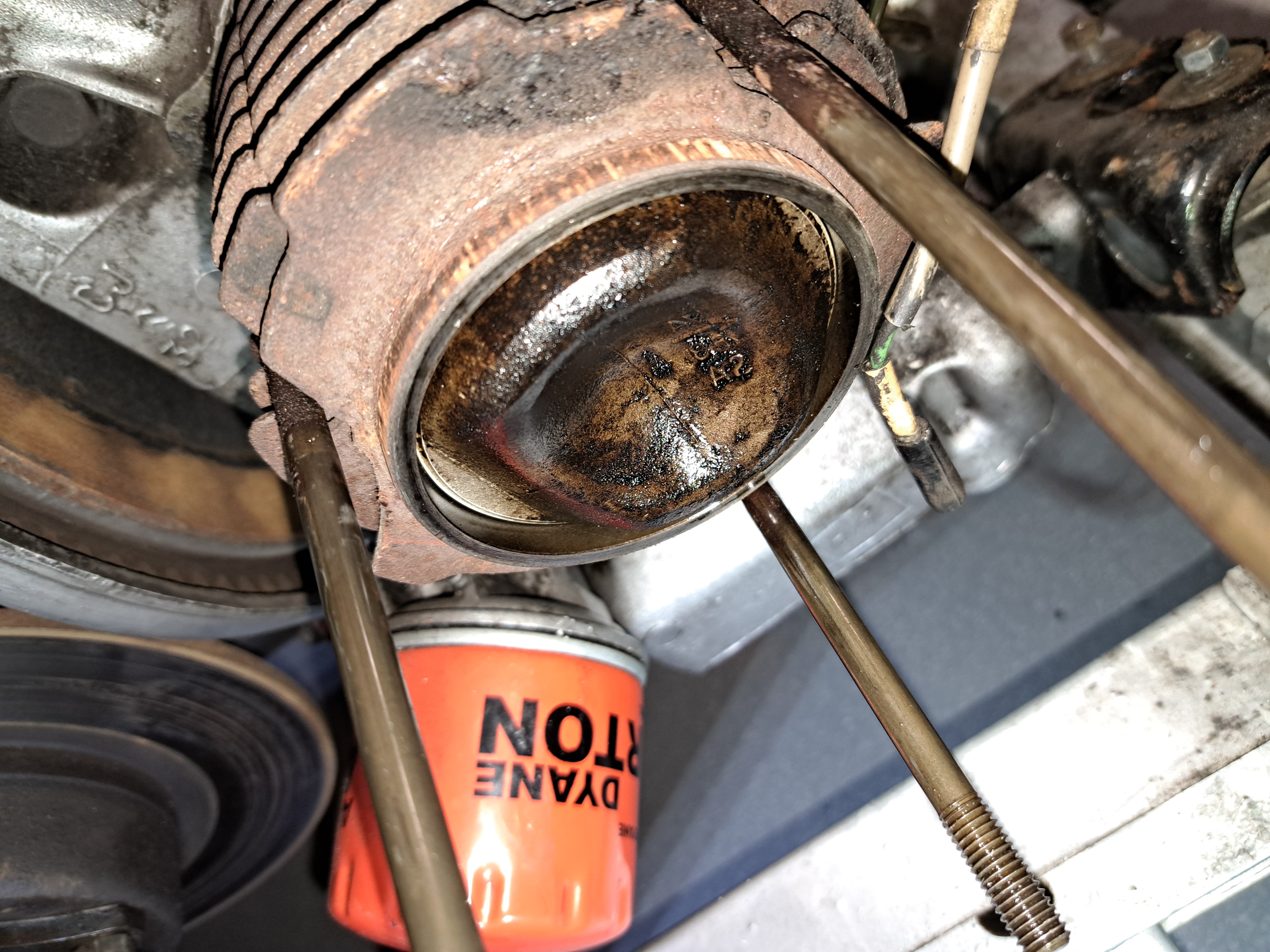

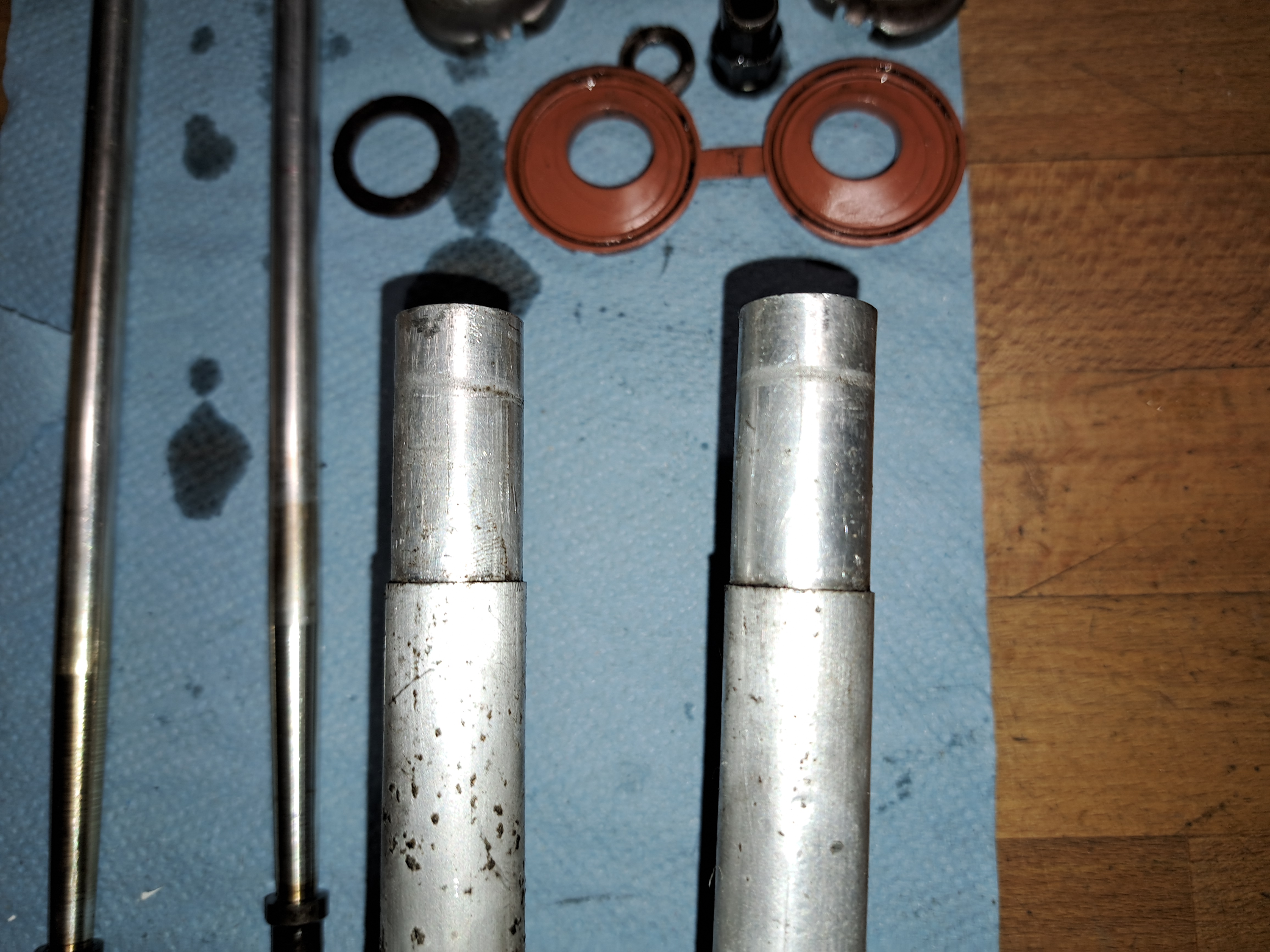

Ik zit met een dilemma. Ik moet helaas mijn cilinderkoppen weer demonteren om de stoterstang buisjes te (laten) vervangen. Door een ongelukje waren deze eerder beschadigd geraakt. Ik heb een poging gewaagd om ze weer recht te maken, maar het blijft olie zweten.
Nu twijfel ik of ik ook gelijk mijn cilinderbussen / zuigers moet vervangen nu ik toch weer alles los ga halen. Mijn eend geeft wat wisselende signalen af, waardoor ik niet zeker weet of het echt nodig is.
- hij start goed
- hij maakt makkelijk snelheid richting 80km/u (voor eendbegrippen dan)
- Top ca 110km/u op de teller (zonder harde tegenwind uiteraard)
- Veel witte rook, ook na een lange rit van 30km (zie foto)

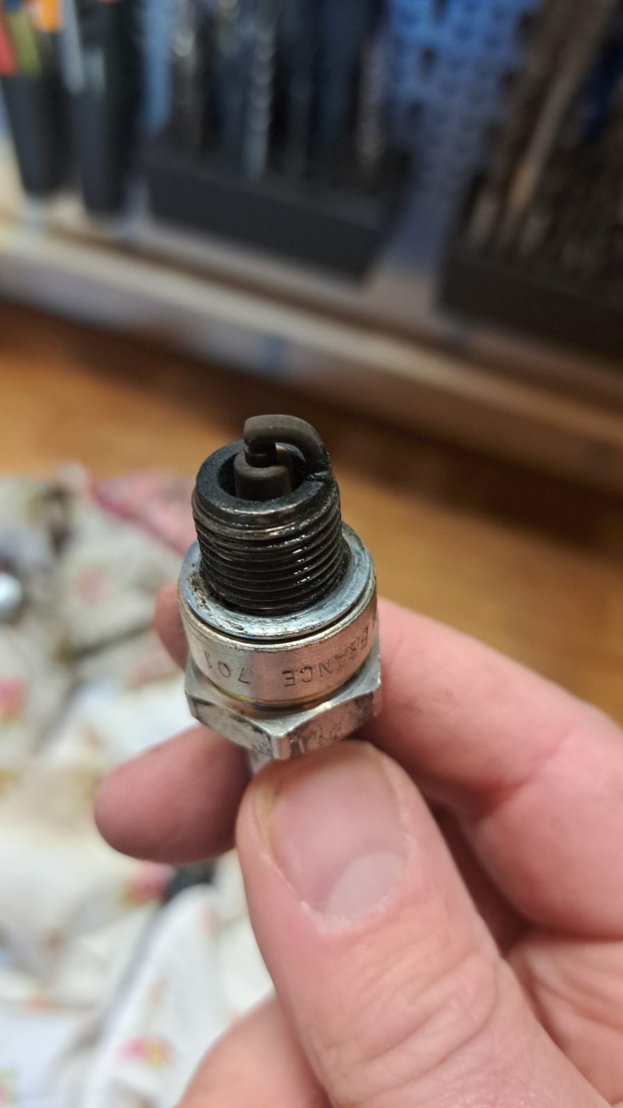

- Bougies zijn zwart en niet helemaal droog. zie foto)

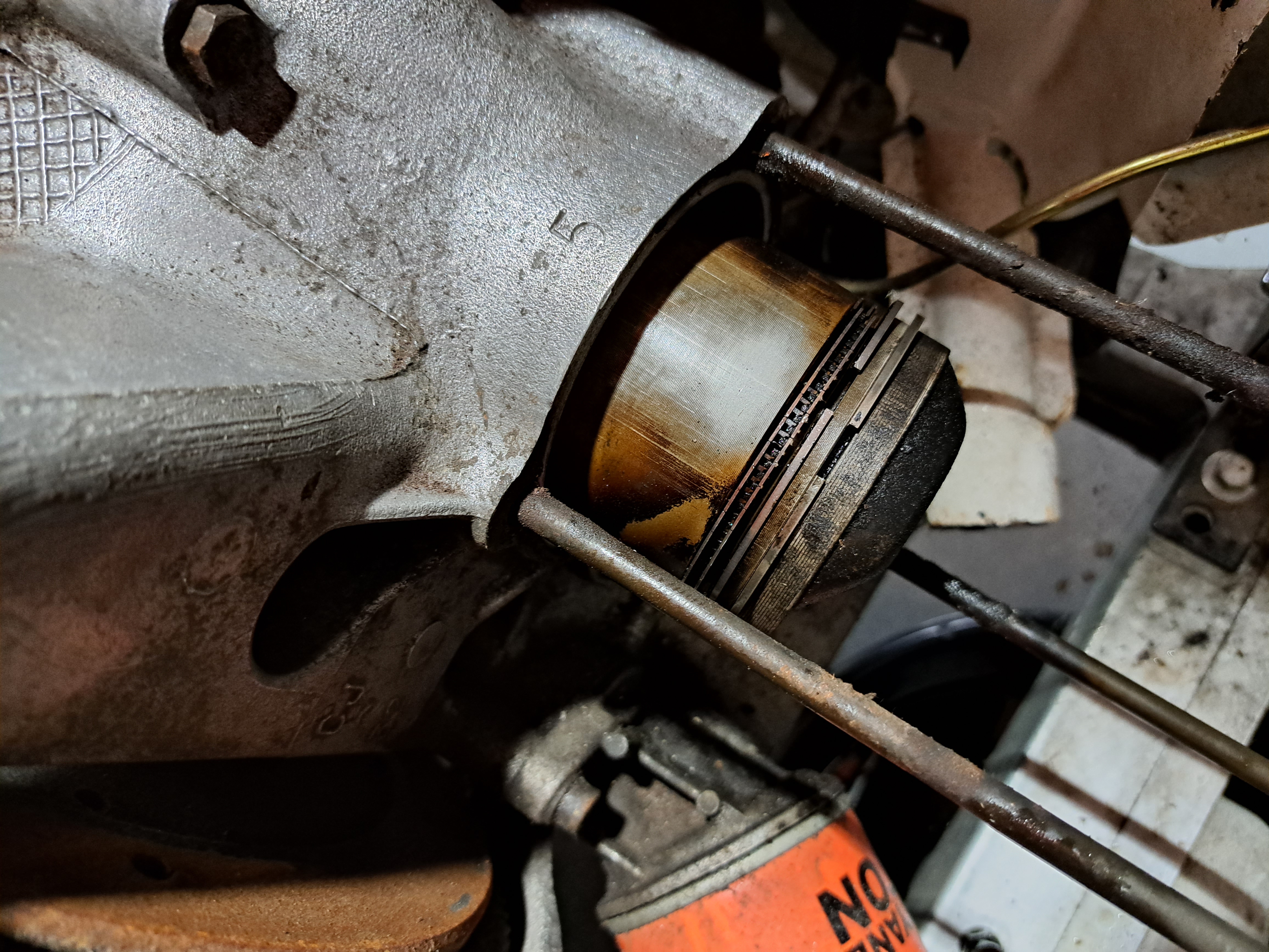

- Zuiger was bruin aan de zijkant en zwart aan de bovenkant toen ik het blok uit elkaar haalde de vorige keer.
De zuigers zijn overigens voorzien van nieuwe zuigerveren. Hoonsporen waren nog een heel klein beetje zichtbaar.

Hallo, Uit ervaring weet ik dat je de stoterstangpijpjes niet of nauwelijks zonder beschadigen vervangen kan. Als het lukt dan heb je kans dat het pijpje een deukje hebt en je krijgt weer olie lekkage. Je kan beter een revisiekoppen kopen waar de klepsetels zijn ingeslepen klepseals zijn vervangen kop gevlakt, evt nieuwe kleppen. Dan is het de moeite waard om gelijk nieuwe cilinders en zuigers te monteren. Krukas speling controleren! Alles bijelkaar heb je weer een nieuwe motor.

Die zuiger ziet er niet meer 100% fris uit (sporen in de lengterichting en veel aanslag)en ALS je cilinders licht ovaal ingesleten zijn kun je zuigerveren vervangen wat je wil, maar dat heeft geen nut.
Nu je het toch open hebt zou ik de zuigers / cilinders meteen vervangen.
Wat betreft het inrijden, ook met enkel nieuwe zuigerveren moet je inrijden.

De zuigerveren hebben een opening. als deze enig zins in lijn liggen met elkaar dan kan er gecomprimeerde lucht langs ontsnappen. Op de bovenste foto lijkt dit zo. Of zijn de zuigerveren verdraaid tijdens de demontage.
De openingen moeten altijd 120 graden van elkaar liggen. 1 bovenaan (12 uur), 1 120 graden verder (op 4 uur) en 1 weer 120 graden verder (op 8 uur). Nooit een opening aan de onderkant van de zuiger.
Belangrijk is ook dat de tekst op de veer aan de Kant van de zuigerkop zit.

Scherp gezien op de foto trouwens. Zo heb ik ze aangetroffen toen ik ze demonteerde. Bij montage heb ik inderdaad de openingen 120 graden verschoven t.o.v. elkaar!
