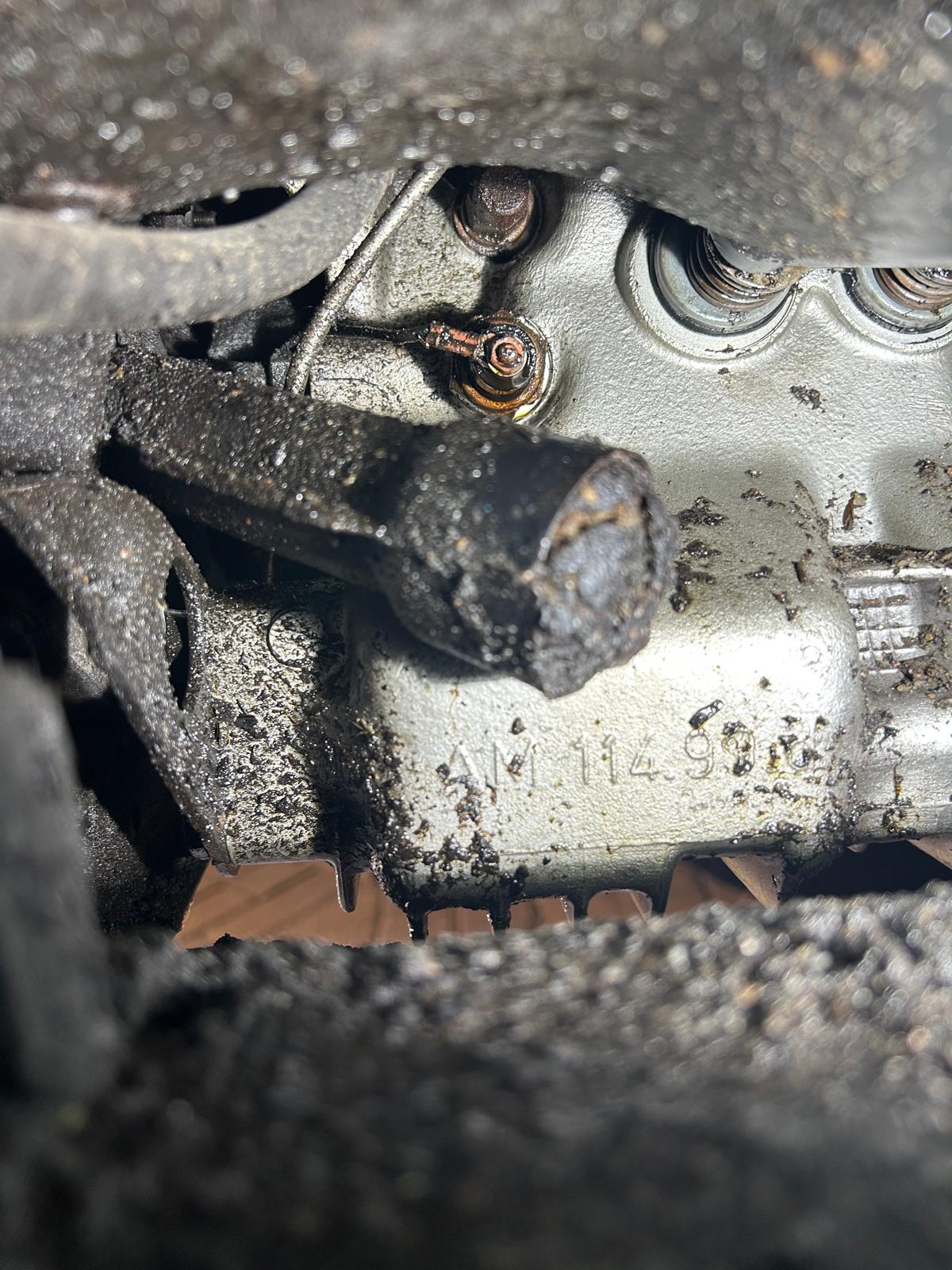

Hallo mensen,
ik heb het blok eruit gehad, bril rubbers vervangen als ook de remmen en koppeling, blok ligt er weer in alles werkt en is dicht ook een druk test gedaan en hij zuigt het water gelijk naar binnen als ik het slangetje er niet afpak, enigste is nog dat ik niet kan vinden waar de draden vd oliesensor op aan worden gesloten 1 zit maar die 2e ? kan geen losse draad vinden mijn verlichting wil ook nog niet helemaal wat ik wil maar dat komt nog wel, als iemand een idee heeft waar de 2 e draad vd oliesensor naar toe moet dan was ik weer verder,
alvast bedankt, Groeten Martien

Als ik me niet vergis zit er maar 1 draad op de oliesensor.

Massa is de min hierbij.

jij vergist je niet, oliedruksensor is maar 1 draad.

Die andere draad van je contactpunten?

Klopt helemaal: is 1 draad
Drukschakelaar schakelt naar massa

ik heb geen idee had best veel fotoś gemaakt en net dat heb ik niet, er zat een dg ingnition in hij loopt alles is zover aan gesloten ik heb alleen die tweede draad over die van de oliesensor afkomt, misschien zat er wel niets op, ik vindt iig ook geen contra stekker voor die draad dus zal het er bij laten, of bedoel jij een veiligheid dat hij met teweinig olie niet start, zou ook via die draad kunnen misschien,

Dat gaat niet zomaar, want je hebt sowieso nog geen oliedruk als de motor niet draait.
