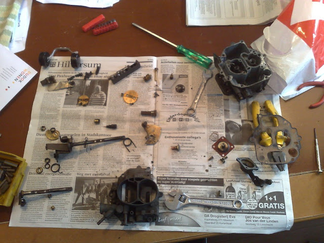

Onlangs nog gedaan, ging prima zolang je maar even oplet hoe de boel in elkaar moet :) Ik heb gewoon foto's gemaakt van het uit elkaar halen en dat werkt prima!
Heb de boel met Terpetine schoongemaakt (bij gebrek aan remmenreiniger. Daarna de nodige scharnierpunten met kruipolie behandeld zodat het soepeltjes loopt.

Deuche Fester, hoe heb je in vredes naam dat vlotter gedeelte losgekregen van het bovenste deel van de carb?
Wilde die van mij ook helemaal uit elkaar halen en reinigen, maar kreeg die puzzel niet opgelost en was beetje huiverig om bruut geweld toe te passen.

het scharniertje kan je er voorzichtig uitkloppen, is gewoon een pennetje. ;)

Gebruik goed passenden schroevendraaiers voor de messing schroefjes want je molt ze zo.
Bij mij lekte het nieuwe membraan binnen 5 dagen, heb de oude er maar weer ingezet en die doet het nog steeds. Die was ook maar 35 jaar oud ;-)

Ik kreeg ook wel meer dingen niet goed los hoor. 2 schroefjes en dan zou het klepke zo uit het asje geschoven kunnen worden.. nou niet dus..

volgens mij kan het klepje maar naar 1 kant uit het asje worden geschoven. het niet iets taps?

LosPoppelos schreef:Ik kreeg ook wel meer dingen niet goed los hoor. 2 schroefjes en dan zou het klepke zo uit het asje geschoven kunnen worden.. nou niet dus..
Dat ken ik, het zit allemaal vrij strak :)

Lopen inderdaad ook taps en kunnen maar een kant op, ze zitten in ieder geval goed vast.
die boutjes/schroefjes zitten ook geborgd! belangrijk om deze naderhand ook weer te borgen anders kan je gasklep er uit donderen onder het rijden
